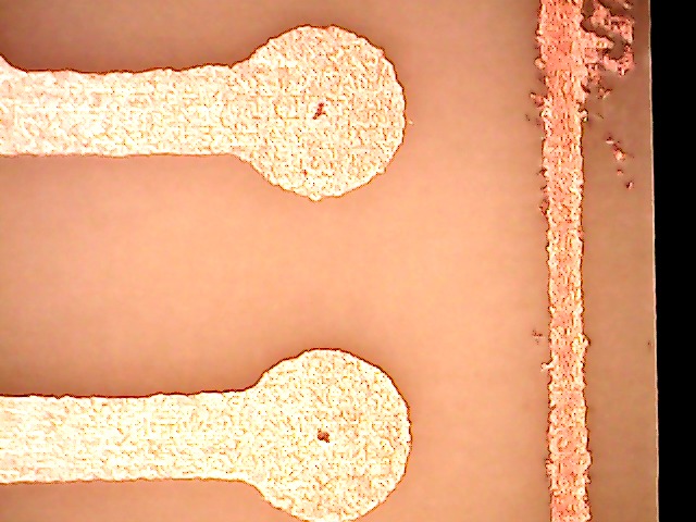

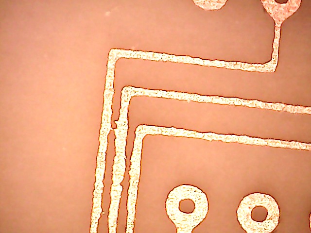

Adam Wysocki
Guest
Thu Nov 09, 2017 11:18 pm
Adam Wysocki <gof@somewhere.invalid> wrote:
Quote:

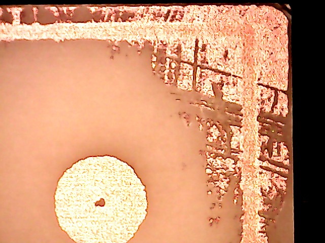

Dzis robilem pierwsze podejscie do tej metody i wydaje sie, ze wywolywacz
bardzo slabo zadzialal. Wzor sciezek nie pojawil sie po wywolywaniu, mimo
trzymania plytki przez 2 minuty (zalecaja 30-60s, max 2 minuty).
Mamy sukces - problem był w AGT-087 albo w zbyt twardej wodzie (twardość
ogólna 16 stopni, węglanowa 6). W krecie (3 g / 250 ml przefiltrowanej
Britą wody) bardzo ładnie się wywołało (czas rzędu kilkudziesięciu sekund,
nie mierzyłem tylko wyjąłem po pojawieniu się wyraźnego wzoru), zresztą ta
poprzednia, na pół wytrawiona płytka, też się wywołała - jednak nie była
wywołana.

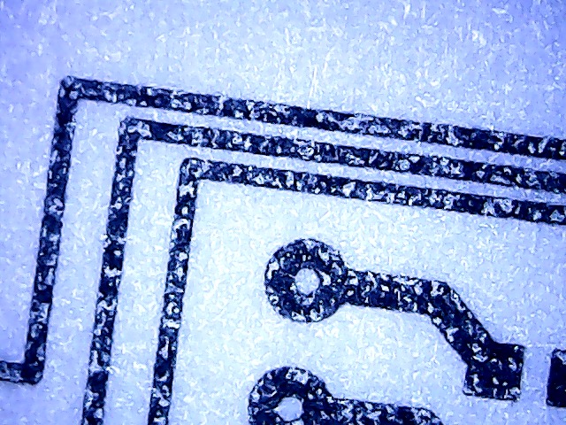

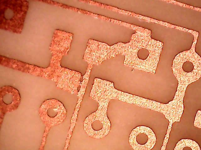

Optymalny czas naświetlania wyszedł mi 90 sekund:
http://www.chmurka.net/r/naswietlanie/5687.jpg

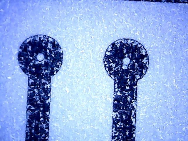

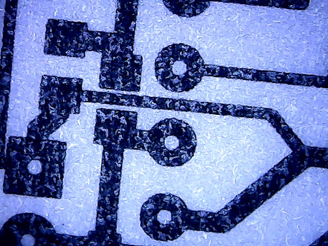

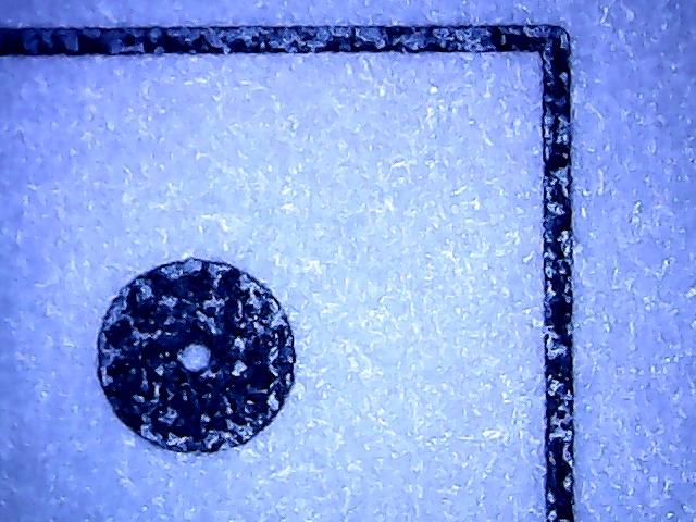

Płytka pod mikroskopem nie wygląda już tak dobrze, ścieżki są
postrzępione:
http://www.chmurka.net/r/naswietlanie/shot0029.jpg
http://www.chmurka.net/r/naswietlanie/shot0031.jpg
Ale to najprawdopodobniej efekt tego, że na samej kalce są postrzępione,
do tego żeby było jeszcze gorzej, widać kropki tuszu w pustych miejscach.
http://www.chmurka.net/r/naswietlanie/shot0019.jpg
http://www.chmurka.net/r/naswietlanie/shot0020.jpg
http://www.chmurka.net/r/naswietlanie/shot0023.jpg
Ścieżki to 8 mils, odstępy 25 mils.
Drukarka atramentowa już przyniesiona, odpalę ją na dniach, zamówię Ulano
(widziałem próbnik w znośnej cenie) i zobaczę, czy będzie lepiej (chociaż
teraz i tak jest zadowalająco).
postrzępione:

Zrobiłem tą metodą drugą płytkę i też, generalnie, sukces... prawie.
Projekt (wyeksportowany na potrzeby obrazka na grupę w 600 DPI, drukowałem
z postscriptu laserówką na kalce):
http://www.chmurka.net/r/krups/projekt.png
I niedoskonałości na PCB:
http://www.chmurka.net/r/krups/pcb1.jpg
http://www.chmurka.net/r/krups/pcb2.jpg
http://www.chmurka.net/r/krups/pcb3.jpg
http://www.chmurka.net/r/krups/pcb4.jpg
Te same miejsca na kalce:
http://www.chmurka.net/r/krups/kalka1.jpg
http://www.chmurka.net/r/krups/kalka2.jpg
http://www.chmurka.net/r/krups/kalka3.jpg
http://www.chmurka.net/r/krups/kalka4.jpg
Wygląda jak niedotrawione, ale nie jest niedotrawione - właściwie jest
nawet trochę przetrawione, bo długo trzymałem płytkę w roztworze, żeby
spróbować wytrawić te mostki - efektem jest podtrawienie ścieżek, które
naświetliły i wywołały się poprawnie.
Zdjęcie 1 to być może fragment, pod który podłożyłem nożyk, żeby ściągnąć
warstwę ochronną - bez znaczenia, ale wrzucam, bo może jednak też coś
komuś podpowie (w końcu taki fragment powinien się chyba tym bardziej
rozpuścić i wytrawić?).
Zdjęcie 2 to pady, które na kalce mają większe otwory, a tu otwory są
ledwo widoczne.
Zdjęcie 3 to ścieżka 12 mils, poprowadzona pod elementem 0805 (przestrzeń
między padami to 30 mils). Widać mostek. Widać też przetrawione, za chude
ścieżki poniżej.
Zdjęcie 4 to mostki między ścieżkami 12 mils, poprowadzonymi w odstępach
25 mils. Ścieżki są miejscami za grube.
Płytka udana o tyle, że wydrapałem sobie te miejsca, ale wolałbym na
przyszłość uniknąć takich niespodzianek :)
Co to może być? Niedoświetlenie (zwiększyć następnym razem czas o 10
sekund albo nawet 20)? Nierówne naświetlenie (za mała odległość od lamp)?
Za krótki czas wywoływania? Wywoływałem w roztworze 3g kreta / 250ml
przefiltrowanej wody w temperaturze pokojowej, do momentu wyraźnego
pojawienia się wzoru + z kilkanaście sekund dla marginesu (bałem się
przesadzić z wywoływaniem żeby nie rozpuścić nienaświetlonych ścieżek).

miał? Very Happy Sam dokładnie takie same miałem. Co do jednego precyzyjnie je
doświadczyłeś:
1. Płytka łączy w sobie przetrawienia i niedotrawienia.
2. Masz mikrozwarcia.
3. Ścieżki obrypane na krawędziach.
Zastosowałeś połowę moich rad więc połowiczny sukces osiągnąłeś :-D
Pracujesz z kalką więc aby było dobrze to musisz albo poprawić
naświetlarkę oddalając świetlówki, "zagęszczać" toner oraz bardzo
pilnując czasu naświetlania licząc się z tym, że od czasu do czasu i tak
nie wyjdzie idealnie bo coś się rozjedzie, albo pozbyć się kalki.
No to tłumaczę jak to działa.
a) Niedoświetlony narożnik bo był naświetlany o wiele słabszym światłem
niż pozostałe fragmenty. A skąd to?
1. Bo pewnie był pomiędzy świetlówkami a z racji tego, że są one bardzo
blisko PCB, to cień między nimi jest drastyczny. Aby się pozbyć tego
efektu to przerobisz naświetlarkę oddalając lampy od PCB i świecisz
dłużej. (jak wcześniej wspominałem, że będzie)
2. Być może (dużo mniej prawdopodobne) kalka nie dotykała powierzchni
PCB. Czasem przy dogniataniu PCB szkłem, mocniejszy nacisk kładziony
jest na jedną krawędź niż na pozostałe. Wtedy dodatkowo ścieżki stają
się rozmyte. Ponieważ płytka jaką zrobiłeś jest słabej jakości, to
występowanie tego efektu ciężko zdiagnozować.
b) Przetrawienia i niedotrawienia oraz wygryzione krawędzie ścieżek.
A skąd to? Bo kalka ma fatalny kontrast (jak wcześniej wspominałem). Kup
papier ścierny gruboziarnisty i gęstą białą farbę. Napisz coś pędzlem.
Zapewne zobaczysz czarne kropy w tym napisie. Pomyśl skąd one się biorą.
Analogicznie będzie z kalką + nadruk na niej. Zresztą patrząc na fotki
kalki jakie wykonałeś, to widzę dokładnie taki efekt: mega niedomalowane
ziarno. Do tego dochodzi jeszcze raster tonera, którego tu nie widać bo
te góry i doliny są tak liczne, że trudno dopatrzeć się wzoru rastra
naniesionego na nie.
Jak się tego pozbyć? Kupujesz zagęszczacz tonera w sprayu, który
częściowo rozpuszcza powierzchnię tonera (czyli białą farbę w
zobrazowaniu problemu) a to co się rozpuści zalewa mikro dziury.
Niektórzy wrzucają taki wydruk do słoika z watką nasączoną Nitro. Też
działa choć kontrola nad tym procesem dużo mniejsza a efekt silnie
zależy od tego jak opary się rozejdą po tym słoju.
c) Skąd mikrozwarcia?
Tak jak wspominałem - pozostały farfocle po wywoływaniu jeśli miękkiego
pędzla nie użyłeś lub nie robiłeś tego ścierając na bieżąco je w trakcie
wytrawiania. Zauważyłem, że jeśli takowy opadnie na powierzchnie, to się
do niej dość mocno przyklei. Wtedy ciężko go zebrać.
Druga przyczyna: kalka techniczna. Ponieważ jej powierzchnia zawiera
góry i doliny, a światło pada pod różnym kątem, to te góry rzucają
cienie. Jeśli dwie ścieżki idą blisko siebie, to one same też rzucają
cień przy swoich krawędziach. Chodzi o to, że mimo tego, ze przylegają
one bezpośrednio do PCB to nie są zerowej grubości. Więc światło
nieprostopadłe jest nimi przysłonięte a prostopadłe już nie. Stąd cień.
Połączenie obu cieni daje taki piękny mostek jaki prezentujesz.
Jak się ich pozbyć? Wystarczy naświetlać dłużej. Czas dobrać taki aby w
tych półcieniach powierzchnia płytki naświetliła się w 100%. No ale jest
tego konsekwencja: część ścieżek zostanie podgryziona dość mocno. A
dlaczego? Bo znów kalka techniczna tak ma. Zrób eksperyment. Zadrukuj
kalkę na czarno i popatrz przez nią na żarówkę. Widzisz coś? Pewnie, że
widzisz i to całkiem dobrze! A to dzięki temu, że wydruk jest jak sito a
toner ledwo zaczernia powierzchnię. No może w nowych drukarkach OKI jest
zauważalnie lepiej ale i tak beznadziejnie. Jeśli teraz przez takie
połowiczne zaciemnienie będziesz dłużej świecił by mostków się pozbyć,
to jest szansa, że zaczniesz prześwietlać ten obszar. Dlatego przy kalce
jest bardzo wąskie okno czasowe między prześwietleniem a niedoświetleniem.
Ale jako to mawiają: jak se pościelesz tak się wyśpisz ;-)
Miłych zmagań z wyważaniem otwartych drzwi :-D
Pozdrawiam,
Marek
