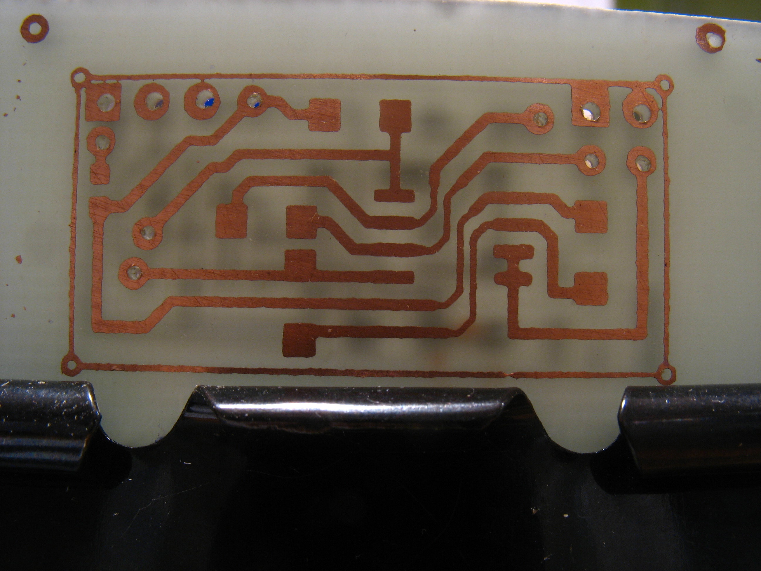

W dniu 2017-11-23 o 10:14, Adam Wysocki pisze:
Quote:
obejdzie się bez kupienia tuszu do atramentówki i folii Ulano, ale
spróbuję jeszcze potrzymać kalkę w oparach nitro.
http://www.chmurka.net/r/fotopolimer/20171122_215456.jpg
Podobne efekty uzyskiwałem, choć nie aż ta bardzo widoczne jak u Ciebie
- kaszka tonerowa. Nitro lub inne zagęszczacze pomogą gdy chodzi o
bardzo drobną kaszkę. Dziur w ten sposób nie naprawisz.

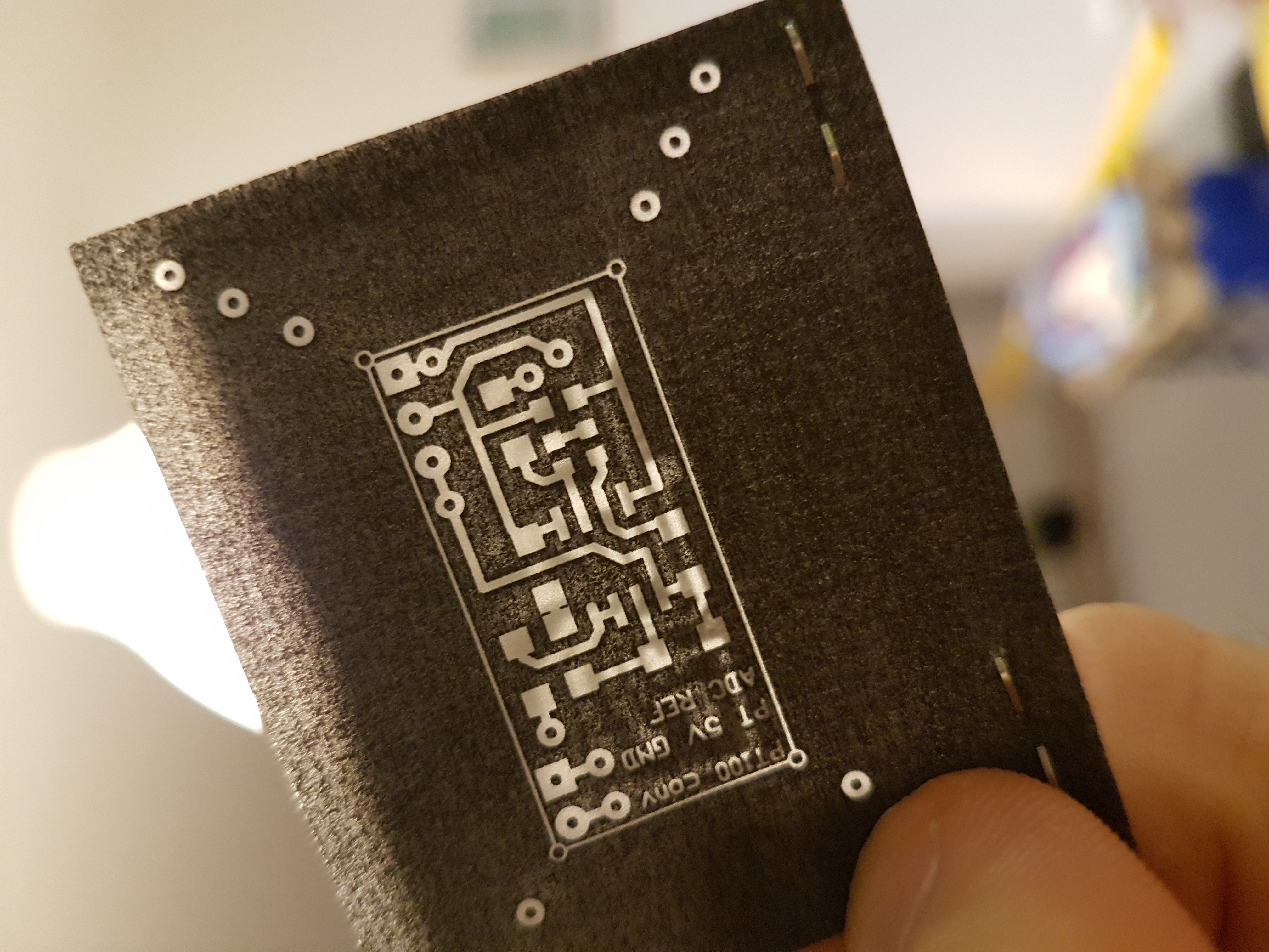

8. Potrzebuję jakiejś matowej szybki na naświetlarkę, bo poziome pady pod
TQFP trochę mi podświetliło między padami (pionowych nie), podejrzewam że
to kwestia czterech świetlówek w osi padów i kalki, ale być może folia
Ulano załatwi sprawę.
Załatwi.
Quote:
To, co widać, to:
Norma. Ja nie wiem jak to inni robią, że im się udaje...

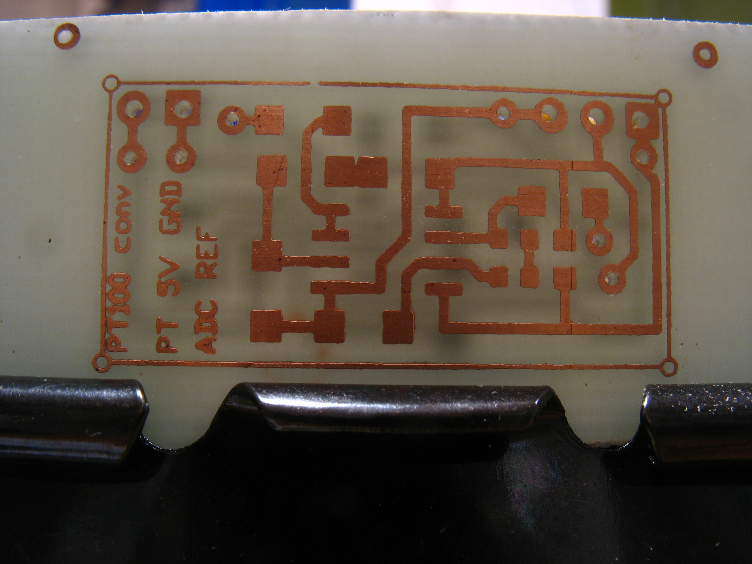

Nitro mi się skończyło, ale spróbowałem z acetonem - efekt rzeczywiście
jest, tylko kalka mi się od tego pogniotła...

Adam Wysocki
Guest
Wed Nov 29, 2017 11:59 am
Marek S <precz@spamowi.com> wrote:
Tak, rozmiękła. W końcu to wilgoć. Metoda taka trochę dziadowska.
Bardziej reanimująca trupa niż będąca rozwiązaniem.
Tak, to wiem...
Folię już zamówiłem, tuszu jeszcze nie. Póki co potrzebowałem płytki
dwustronnej. Efekt z kalki nie powala, ale jest zadowalający, przesunięcie
też (widać jak się popatrzy na otwory po obu stronach płytki).
http://www.chmurka.net/r/usenet/double-sided/IMG_5698.JPG
http://www.chmurka.net/r/usenet/double-sided/IMG_5699.JPG
Ułożyłem dwa kawałki kalki na tyle równo (pod światło), na ile się dało
(wydrukowałem do tego pady na obrysie i na zewnątrz płytki, ale nie
przydały się, bo ustawianie wg obrysu było dokładniejsze) i spiąłem
zszywaczem:
http://www.chmurka.net/r/usenet/double-sided/20171128_222418.jpg
Włożyłem w to płytkę, a całość między dwie szyby z dwóch antyram. Szyby
spiąłem klipsami biurowymi, tylko podłożyłem między szyby w miejscach
ścisku po jednym kawałku laminatu, żeby szyby nie popękały.
Taką sztywną kanapkę naświetliłem raz z jednej a raz z drugiej strony bez
ryzyka przesunięcia się płytki.

Pęcherzyki powietrza też mi się tworzyły, ale jak widać wyżej, generalnie
efekt jest OK (tzn. ścieżki są wygryzione, ale to nie wina folii tylko
koszmarnego kontrastu kalki).
Z tym przesunięciem to nie tak się mierzy. Obrazowo: jeśli namalujesz na
balonie 2 pasujące do siebie wzory a potem go bardziej napompujesz, to
się rozciągną ale nadal będą pasowały do siebie Smile Ale o tym już

Folię najpierw rozprowadzam palcem, dopiero potem idzie do laminatora.
Pewnie tak. Efekt oceniać można dopiero gdy poprawisz warsztat pracy. On
