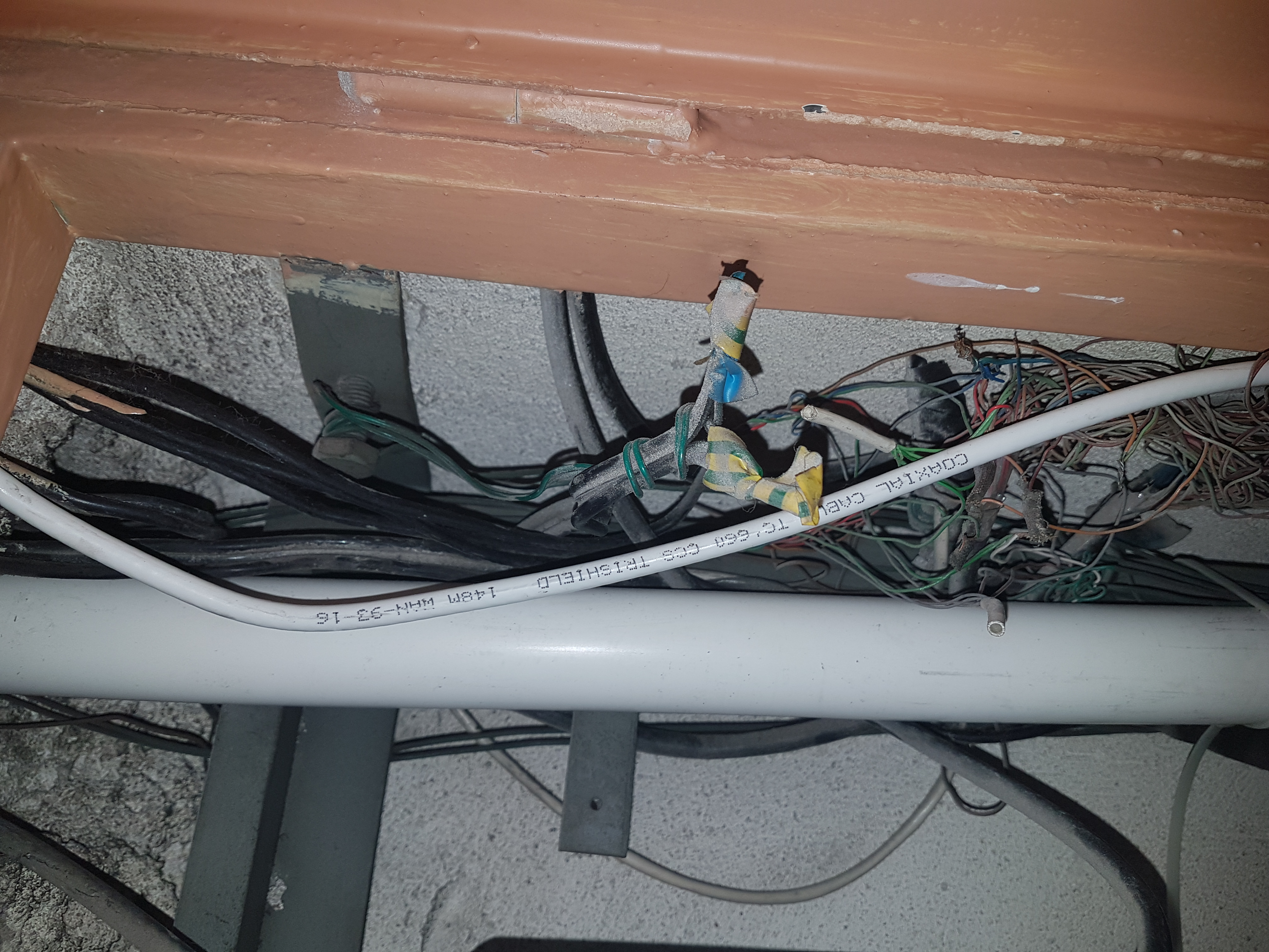

Bonus: znalazłem w skrzynce na klatce coś takiego:
http://www.chmurka.net/r/usenet/pajeczyna.jpg
Osłuchanie tego wspomnianym czujnikiem położenia wału od Yamahy pokazuje,
że to może być to (albo wykrywa mi zwiększony pobór np. w kablu obok).
Przyszły dziś cęgi od JaNusa, to będę mógł wieczorem sprawdzić na 100%.
Te kabelki na dole też ładnie połączone, cholera wie co to jest, może
domofon a może pozostałość po starym domofonie...
https://www.youtube.com/watch?v=9lSzL1DqQn0

Wcale nie przypadkiem, dnia Tue, 14 Aug 2018 08:46:09 +0000 (UTC)
doszła do mnie wiadomość
<ce113f06-6b77-48b9-af39-c30cf1ea4280@trust.no1>
od queequeg@trust.no1 (Queequeg) :
Quote:
Queequeg <queequeg@trust.no1> wrote:
Piszę na razie skrótowo, bo nie miałem jeszcze kiedy przeczytać wszystkich
odpowiedzi w wątku. Jutro przeczytam :)
Ja chyba wiem co to jest:
https://youtu.be/14ZYFEG-ryE?t=1637
Trudno się tego pozbyć.

Elektrycy często układali przewody dla domofonu i telefonu kablami "elektrycznymi" w rodzaju 2x1,5mm2 od szachtu do mieszkania, zwykle wtedy nie musieli dawać peszla, przewody kładzie się przecież przed tynkowaniem sufitów i ścian i przed robieniem podłóg (styropianów i wylewek).
Peszel łatwo zgnieść i zniszczyć przy robotach mokrych np. postawioną drabiną czy taczką itp., a przewody 2x1,5mm2 już raczej nie.
>Te kabelki na dole też ładnie połączone, cholera wie co to jest, może domofon a może pozostałość po starym domofonie.
