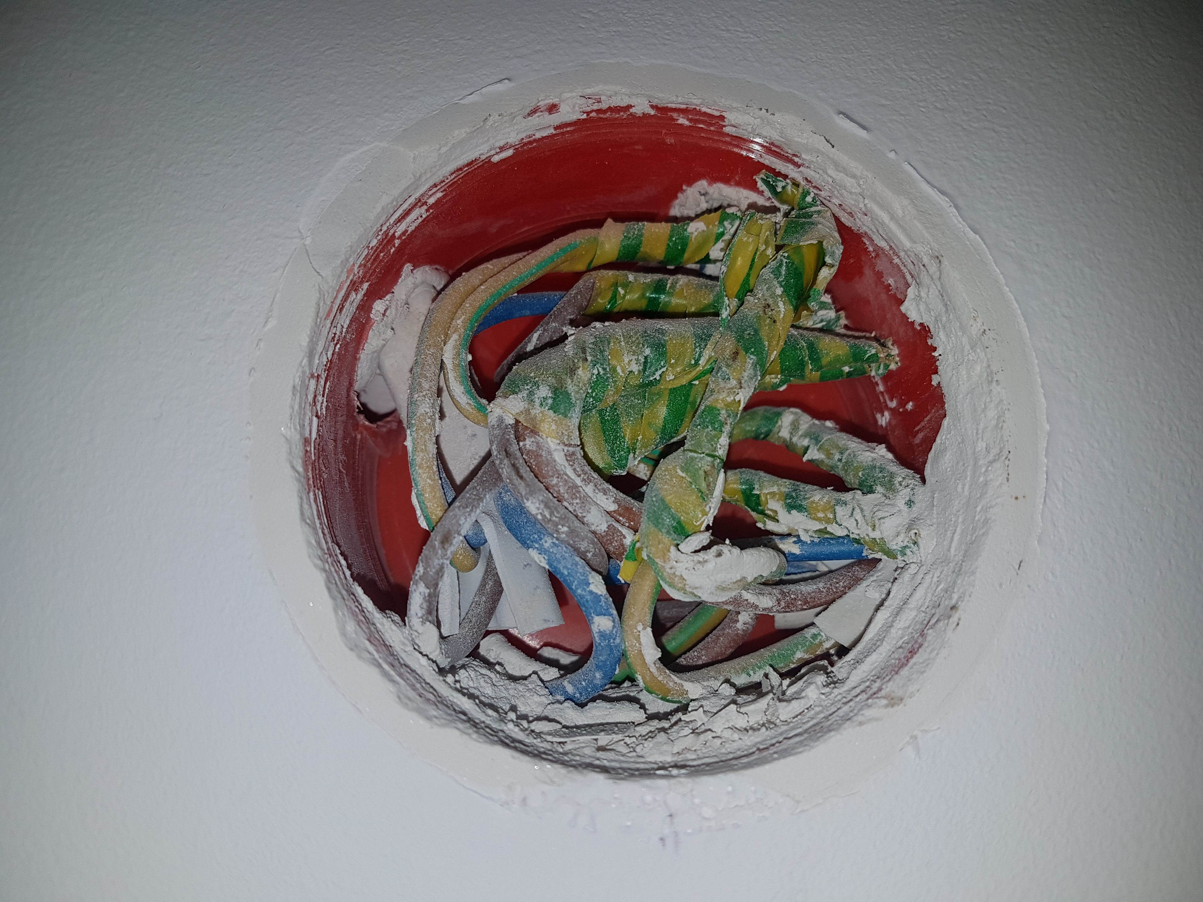

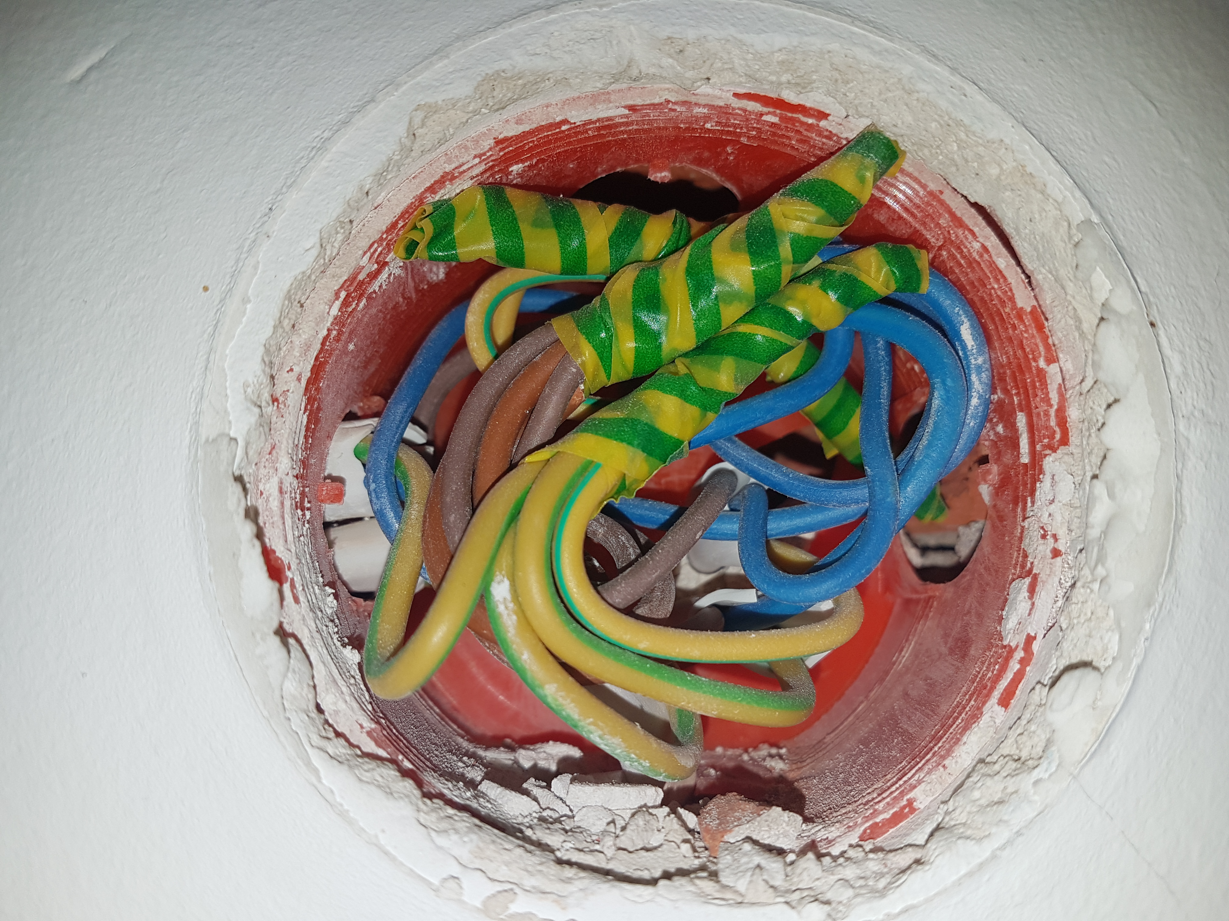

Fri Aug 10, 2018 12:02 am
J.F. <jfox_xnospamx@poczta.onet.pl> wrote:
Quote:
A ilosc kabli w puszkach sie zgadza ?
W sensie czy gdzies tam nie widac jakiegos nadmiarowego ...
A to jest calkiem dobre pytanie. Nie potrafie stwierdzic bez dotykania (a
nie chce nawet tego dotykac)...
http://www.chmurka.net/r/usenet/puszka1.jpg
http://www.chmurka.net/r/usenet/puszka2.jpg

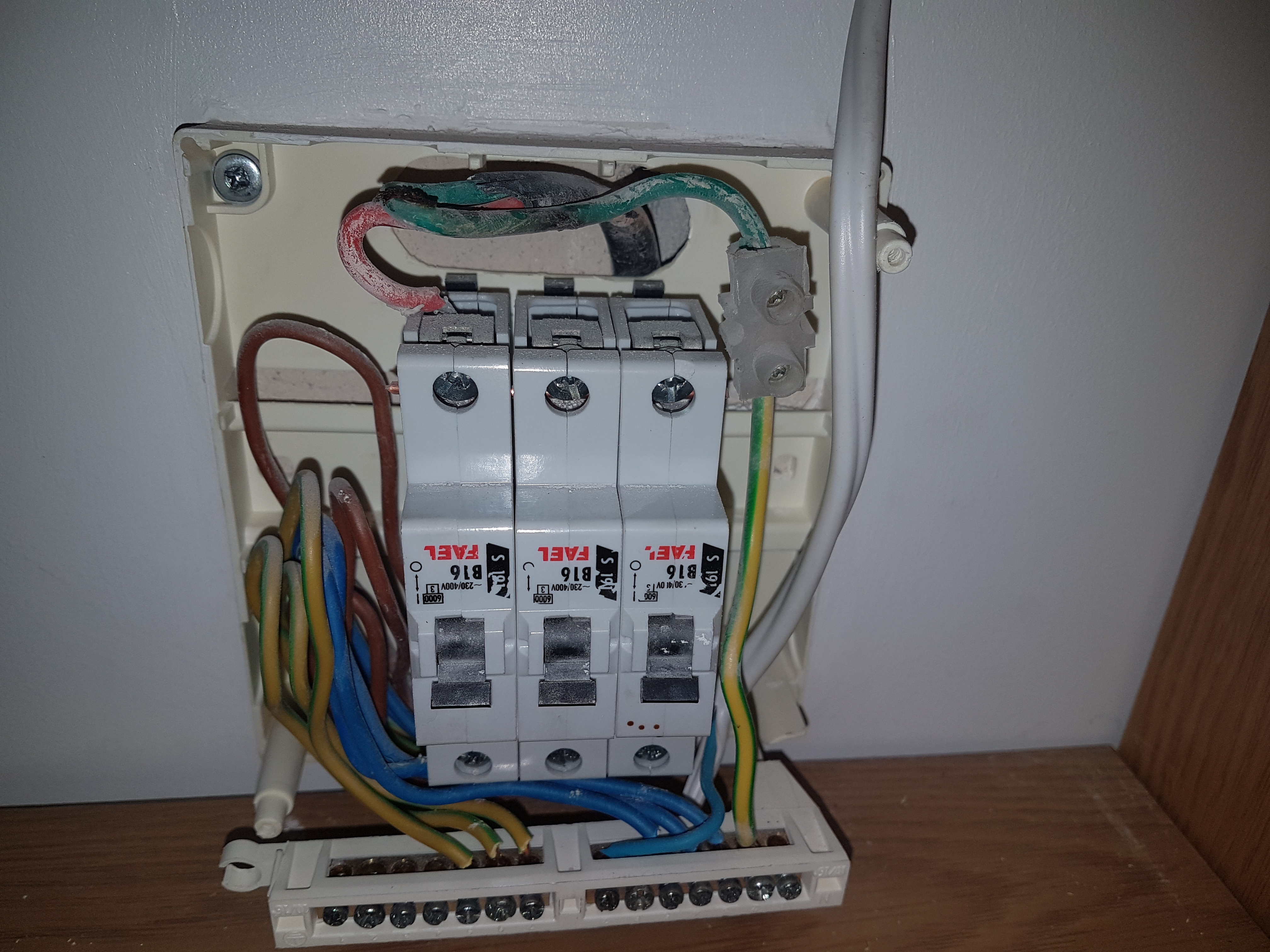

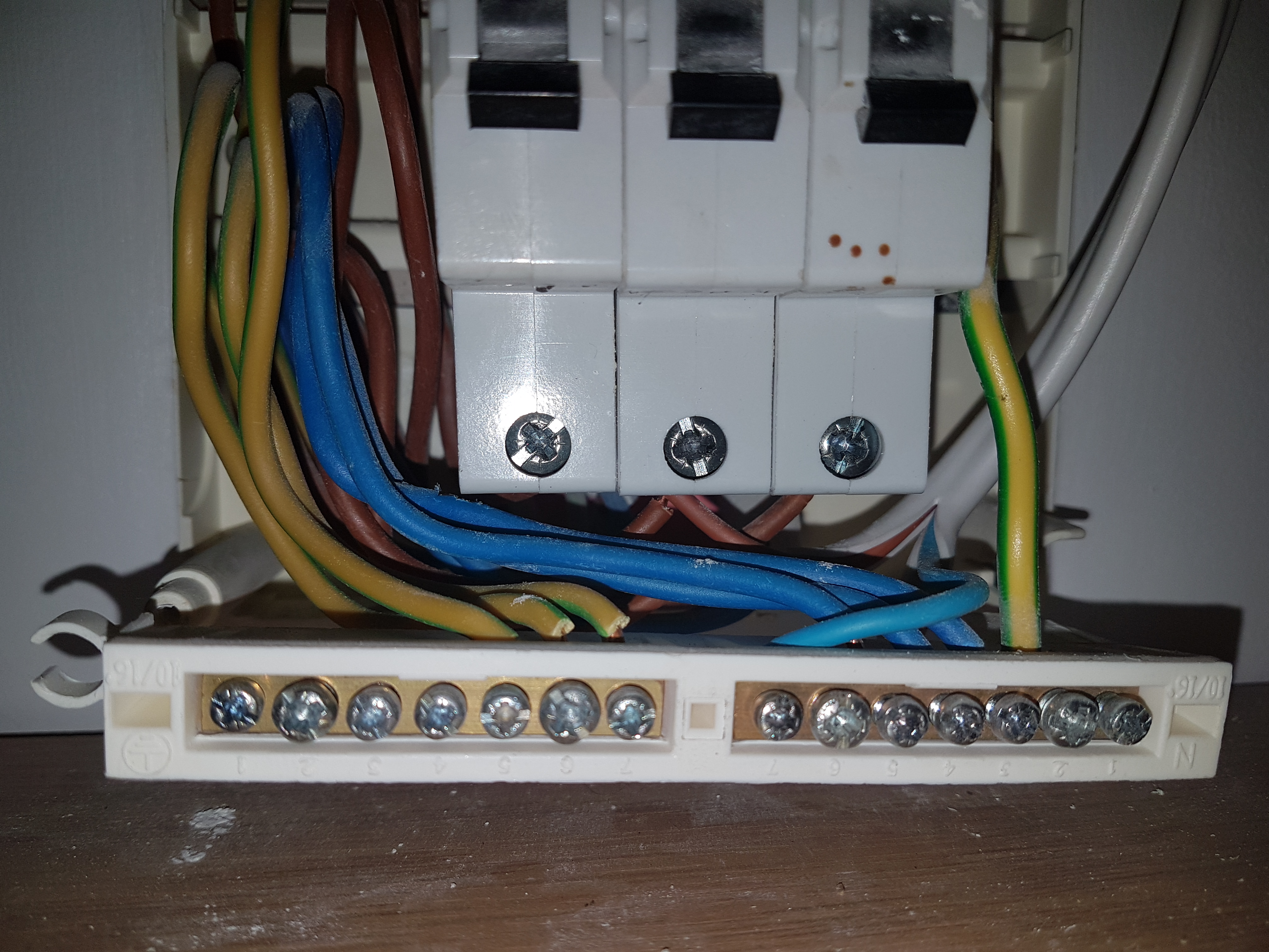

Przy okazji profesjonalnie wykonana rozdzielnica (nie, zdjecie nie jest do
gory nogami):
http://www.chmurka.net/r/usenet/rozdzielnica1.jpg
http://www.chmurka.net/r/usenet/rozdzielnica2.jpg
Na oko 4 kable sie lacza - teraz tylko pytanie czy pasuje to do
przebiegu instalacji.
gory nogami):
A ten bialy to idzie w znane ci miejsce ?
