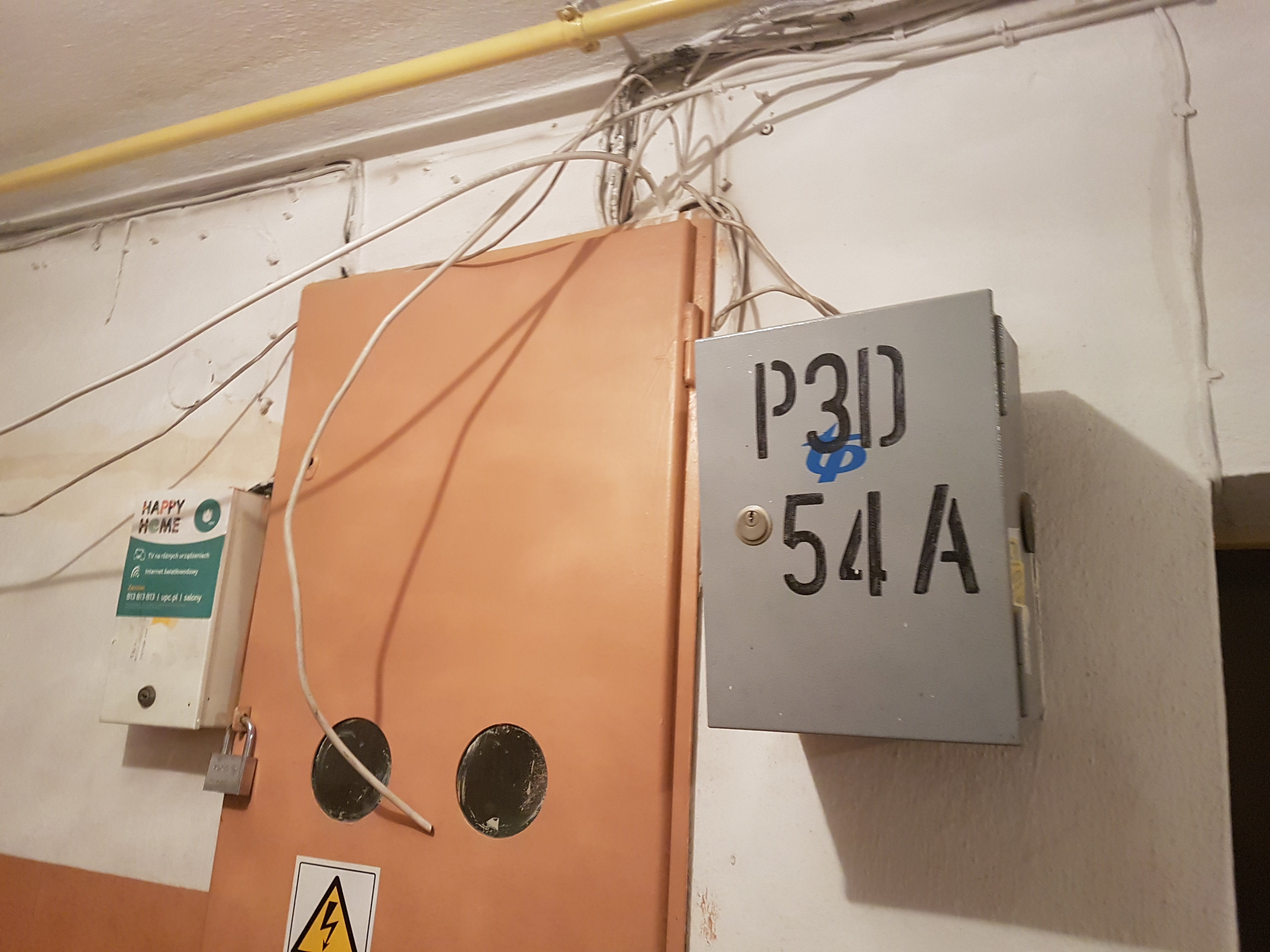

Queequeg
Guest
Tue Aug 14, 2018 9:31 pm
Queequeg <queequeg@trust.no1> wrote:
Quote:
Bonus: znalazłem w skrzynce na klatce coś takiego:
http://www.chmurka.net/r/usenet/pajeczyna.jpg
Osłuchanie tego wspomnianym czujnikiem położenia wału od Yamahy pokazuje,
że to może być to (albo wykrywa mi zwiększony pobór np. w kablu obok).
Przyszły dziś cęgi od JaNusa, to będę mógł wieczorem sprawdzić na 100%.
Sprawdziłem cęgami. Mój prąd faktycznie tamtędy ucieka. Podpiąłem pod
obwód generator 1kHz, który zrobił mi z niego ładną antenę, po czym
przeszedłem się z odbiornikiem VLF po klatce.
Przy skrzynce TP odbiornik zaczął wyraźnie piszczeć:
http://www.chmurka.net/r/usenet/skrzynka-tp.jpg
Zapiąłem cęgi i mój prąd ucieka do tej pięknej skrzynki środkową skrętką.
Gdzie idzie dalej -- tego nie wiem. Nie wiem też, gdzie wraca, bo tam musi
być tylko jedna żyła (albo faza, albo właśnie powrót zera). Jakby były
dwie, to przecież prąd w przekładniku w cęgach by się nie zaindukował.
Oczywiście jak odłączyłem w domu ten przewód, to prąd przestał tą skrętką
płynąć.
Dalej raczej już nie namierzę (nie będę dewastował tej skrzynki),
pozostaje poczekać na magików z Innogy.
https://www.youtube.com/watch?v=9lSzL1DqQn0

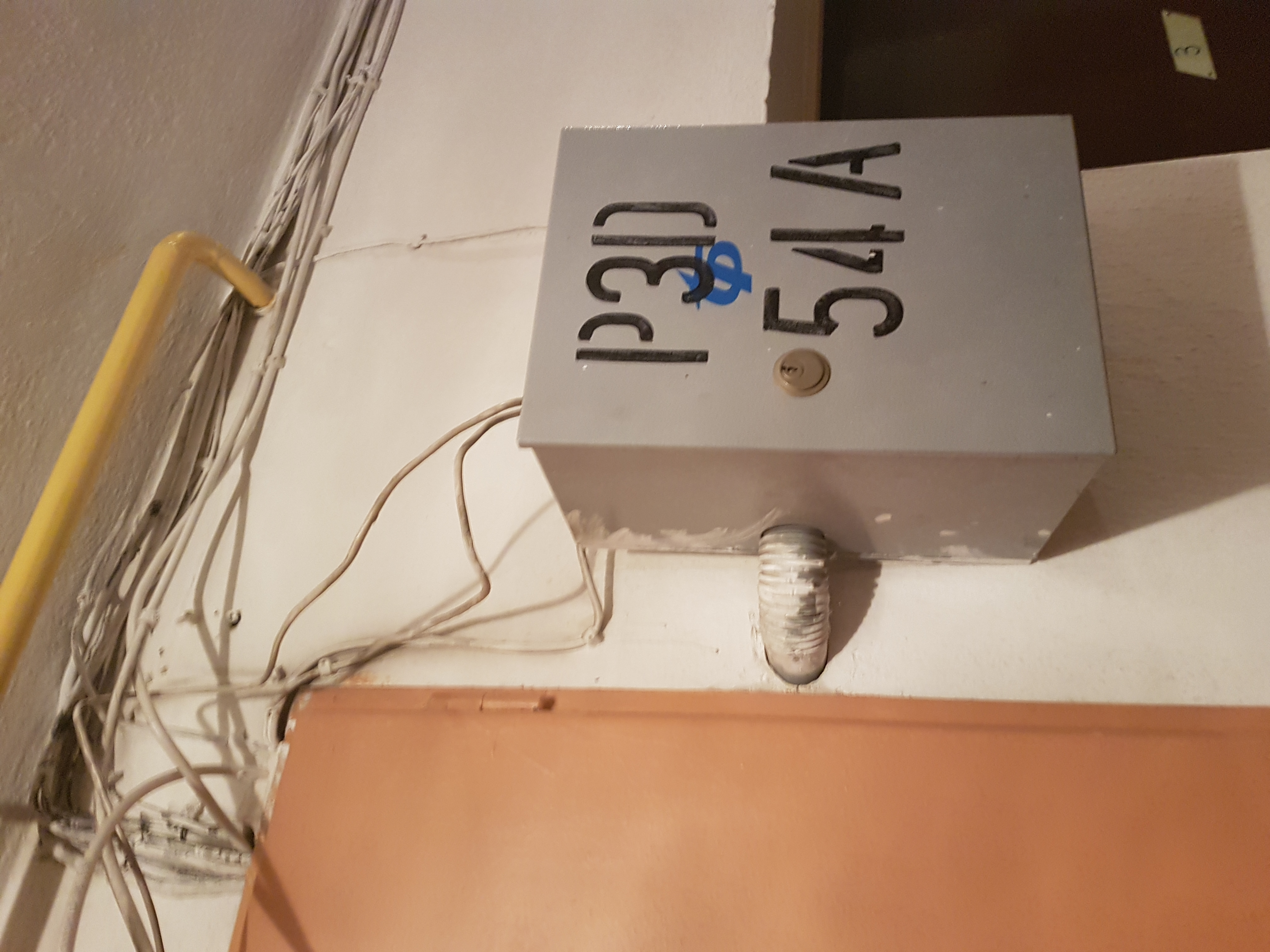

Queequeg
Guest
Tue Aug 14, 2018 11:40 pm
sczygiel@gmail.com wrote:
Kablownia fajna, prawie jak u mnie w chlewiku Smile
Obok jest jeszcze ciekawiej :)
http://www.chmurka.net/r/usenet/kablownia.jpg
Jeden kabel wisi ucięty, jaieś dwa następne urwały się ze ściany i tak
sobie wiszą (po lewej stronie jest wejście do czyjegoś mieszkania)...

J.F. <jfox_xnospamx@poczta.onet.pl> wrote:
No wlasnie, ciekawe to.
Moze chcieli sie pod uziemienie podpiac, a podpieli pod faze ?
Uziemienia u mnie nie ma, to wzięli fazę :)
Quote:
Albo jakies przypadkowe zetkniecie skretki z faza, a teraz plynie prad
przez kilometr skretki.
Tak może być, tym bardziej że ten przewód wychodzący z mojego mieszkania
to niezłe pajęczarstwo (na tej fotce pajeczyna.jpg).
Quote:
podlacz zasilanie ... nie jest ta skretka ciepla ?
W sumie mogę sprawdzić... ale a) i tak już za dużo odcisków tam
zostawiłem, b) jak płynie taki prąd, to musi być ciepła Smile Z drugiej
strony kto wie, iloma żyłami w tej skrętce to płynie. Może rozłożyli na
osiem.
Ty ich wykorzystaj do spisania protokolu, bo sie potem TP wypnie, a tu
o pieniadze chodzi Smile
TP już nie ma, Orange jest Smile Ale będę naciskał, żeby dostać coś na
piśmie.
Quote:
Ale ... czy aby na pewno sam nie zawiniles swoim podlaczeniem routera?
Na 100%. To zwykłe gniazdko elektryczne. Poza tym router jest od kablówki
a nie od TP / Orange :)
