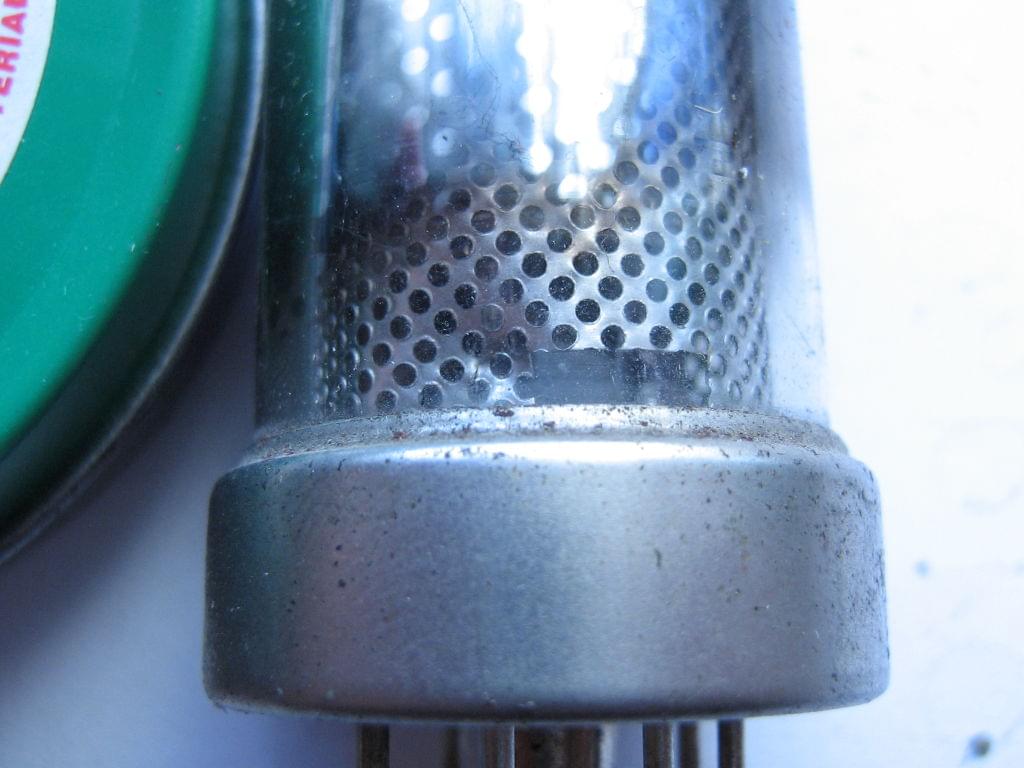

Poza tym rzuciła mi się w oczy EF22 z dziwnym "wgnieceniem" chociaż samo
szkło wygląda na nienaruszone. Jakieś uszkodzenie?
http://images38.fotosik.pl/228/4dbd5471d40d1bbe.jpg
Jak dla mnie wszystko OK.
