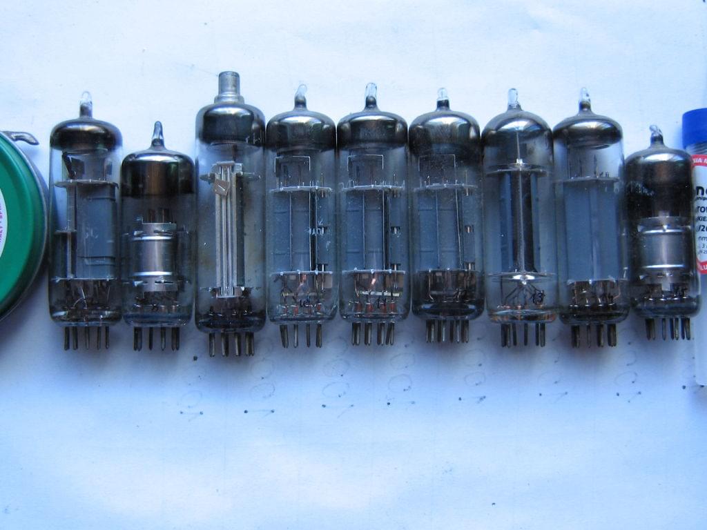

Fri Nov 27, 2009 11:31 am
Grzegorz Kurczyk pisze:
Quote:
Jest. Większość lamp w cokole nowalowym i heptalowym rozpoznaję po
wyglądzie Wink A tak na poważnie, to zrób fotkę i wywieś na jakimś
serwerze to będziemy zgadywać.
Wysyłam zdjęcia lamp z zatartymi oznaczeniami:
http://images37.fotosik.pl/227/5740ecea36c52cd5.jpg
http://images35.fotosik.pl/86/a40711ad68453846.jpg
http://images48.fotosik.pl/232/7673ce807715e240.jpg
Poza tym rzuciła mi się w oczy EF22 z dziwnym "wgnieceniem" chociaż samo
szkło wygląda na nienaruszone. Jakieś uszkodzenie?
http://images38.fotosik.pl/228/4dbd5471d40d1bbe.jpg
Niestety z tego co widzę serwer zmniejsza rozmiar zdjęć. Jeśli potrzebna
będzie nieco większa rozdzielczość wyślę pliki na maila.
