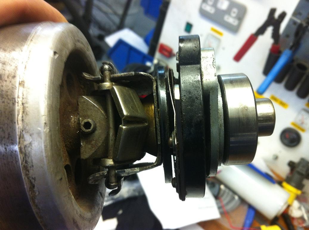

Byly tez roztuszniki uruchamiane przekaznikiem nad_pradowym, (pradem
rozruchu w uzwojeniu roboczym).
Byly tez, silniki uruchamiane za pomoca wylacznika odsrodkowego, z masami
umieszczonymi na wale wirnika.
http://obrazki.elektroda.pl/7305958600_1361303571.jpg
