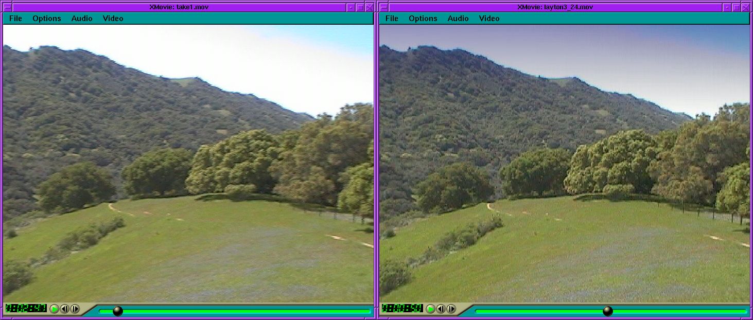

warstwice sa widoczne, to w kolorze juz nie bardzo.
zdziwilbys ise jak bardzo widac gradienty - np praktycznie niemozliwe
jest oddanie tonacji belkitu nieba na 8 bitach - normalnie uzywa sie
szumu albo bardziej wysublimowanych metod by rozproszyc blad kwantyzacji
ale jak chcesz przeprowadzic eksperyment to sciegnij sobei dobrej jakosc
dowlne zdjecie z blekitem nieba, w gimpie zaznacz wylacznie blekit
obszaru nieba i daj klasyczny gausian blur o promieniu np 9 - 15 -
zdzwisz sie jak nagle zobaczysz gradient (na monitorze CRT bez klopotu),
to samo dotyczy wszystkich materialow video dlatego w technice studyjnej
