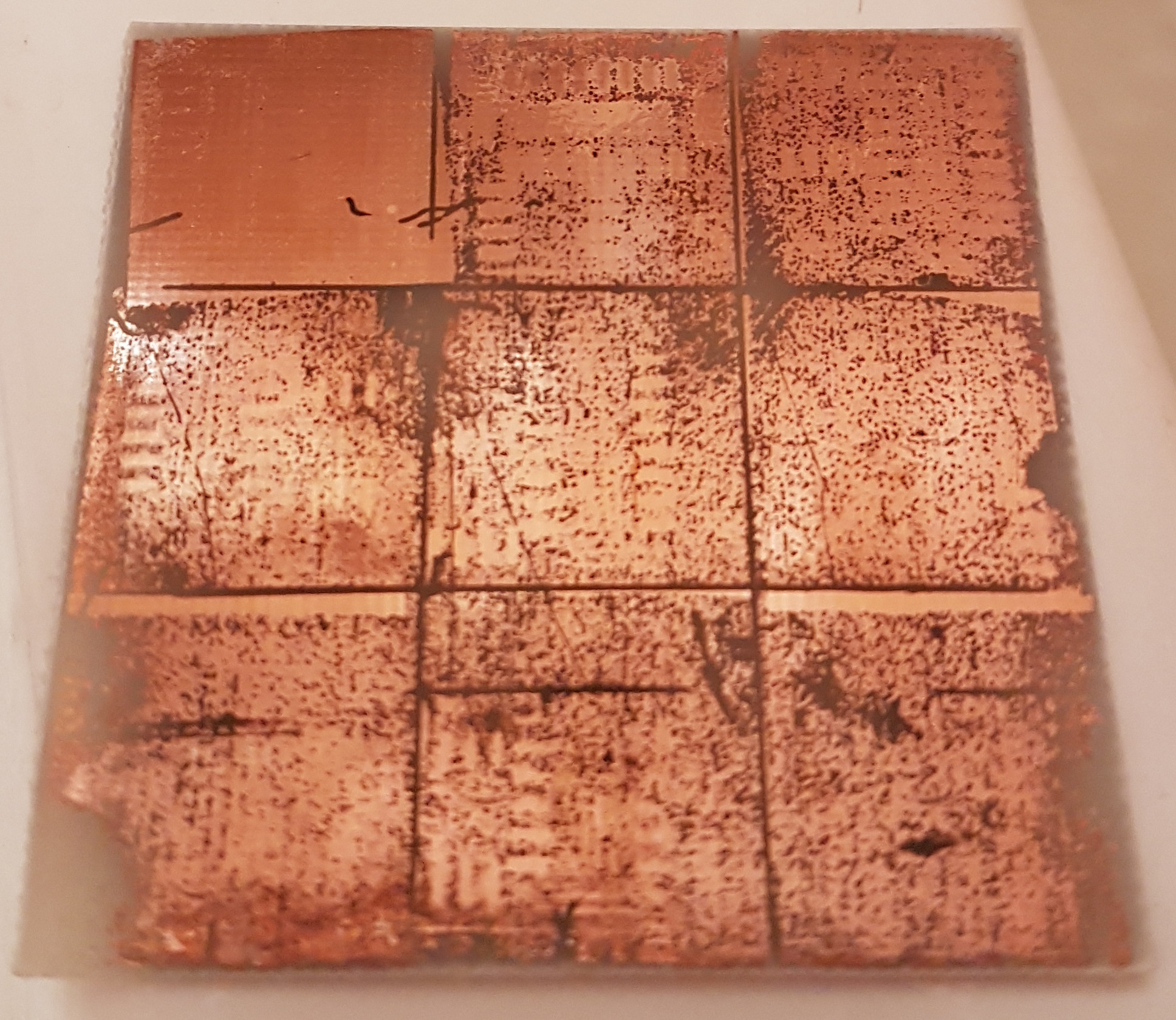

Nie. Po zdjęciu warstwy ochronnej (niebieskiej z wierzchu, czarnej od
spodu) emulsja wyglądała jak czysty laminat. Jedynie po tym, że woda
podczas mycia osiadała na nim kropelkami (inaczej niż na czystej miedzi)
można było poznać, że jest tam jakaś warstwa.
To ten laminat:
http://allegro.pl/fhp50-laminat-swiatloczuly-100x50mm-i6997488813.html
Po bardzo długim potrzymaniu w roztworze coś zaczęło się wytrawiać, ale
inna płytka, zanurzona w tym czasie (zrobiona termotransferem) wytrawiła
się błyskawicznie...
http://www.chmurka.net/r/trawienie.jpg

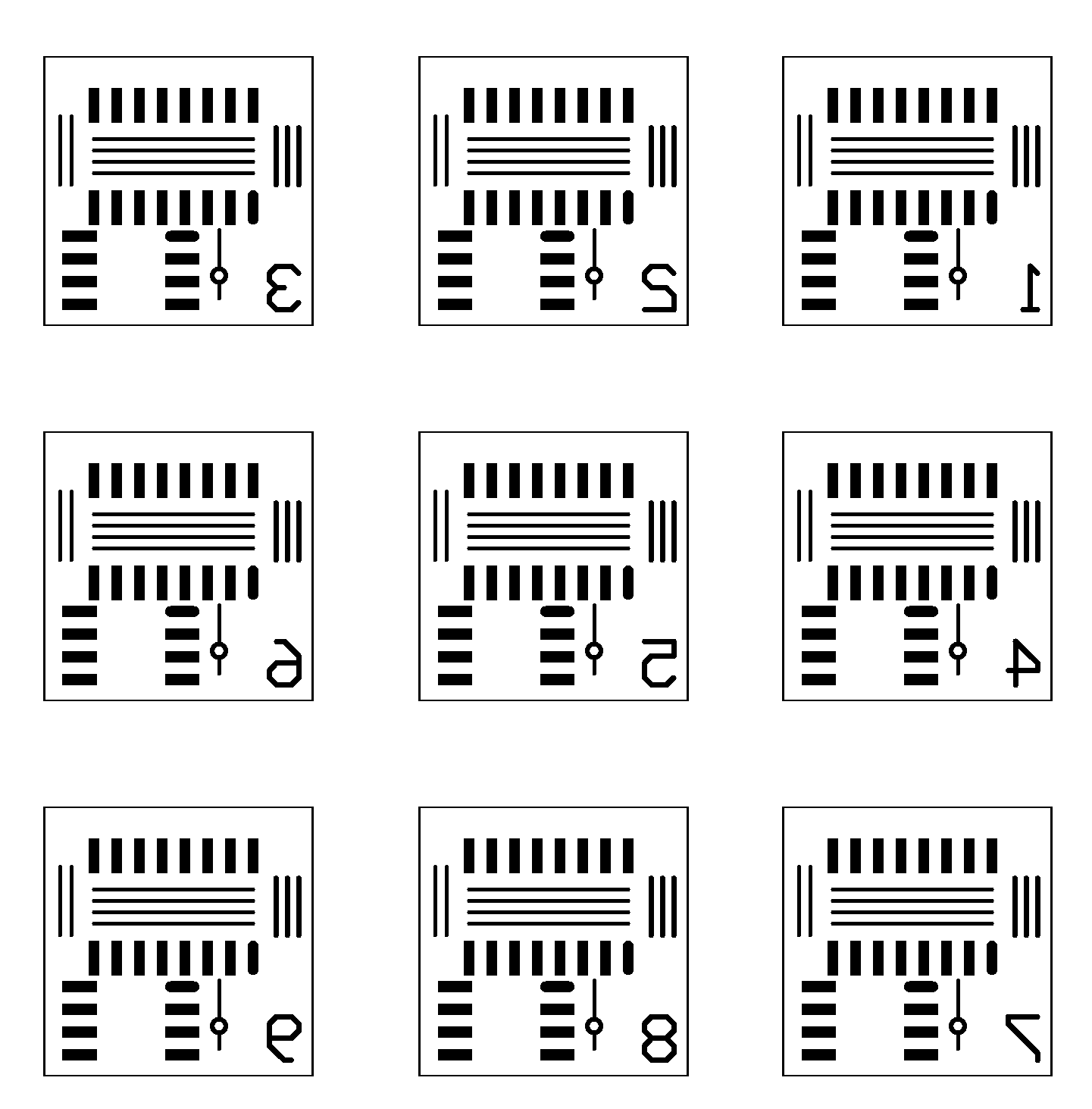

To płytka podzielona na kwadraty 1,5 x 1,5 mm, w kolejności naświetlania:
1min 2min 3min
4min 5min 6min
7min 8min 9min
Wzór (przykładałem płytkę do kolejnych kwadratów, przyklejając z powrotem
warstwę ochronną po naświetleniu kwadratu):
http://www.chmurka.net/r/trawienie.png

To zrób to samo, ale z dłuższymi czasami np. 5, 10, 15, 20 minut, a
nawet dłużej. To wygląda na niedoświetlenie warstwy światłoczułej. Może
długość fali UV nie pasuje i trzeba więcej naświetlać.
