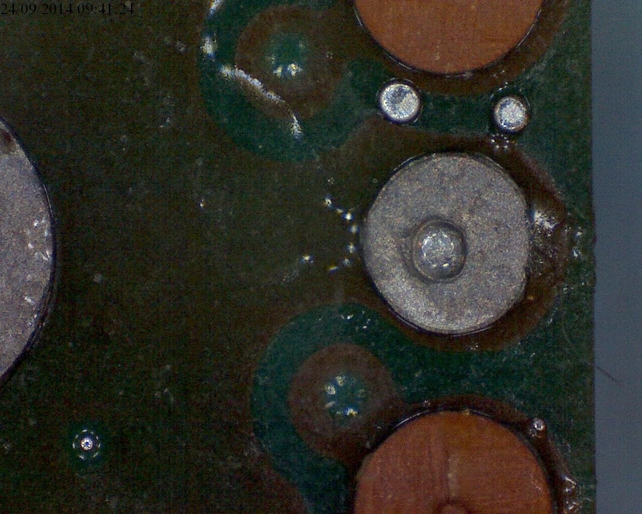

On 19.08.2016 12:18, Kris wrote:
Quote:
W dniu piątek, 19 sierpnia 2016 12:04:57 UTC+2 użytkownik bat napisał:
Problemem jest udowodnienie że uszkodzenie "nie jest z winy użytkownika"
Uszkodzenie jest dziwne, poważne i wymagające użucia dźwigni w postaci
wtyczki i ciężaru ciała lub upadku złożonego tabletu (bo cięższy) na
wetkniętą wtyczkę na beton. Płytka bez obudowy może sobie upadać jak
chce. Jest za lekka.
Pewne jest, że ktoś to brutalnie złamał. Złamanie jest w osi mocowań
obudowy złącza. Tam się zrobiło załamanie laminatu i użyto wielkiej siły.
Kto to zrobił tego nie wiem. Może poprzedni właściciel, a może Wy
domownicy albo serwis, a może Chinka upuściła tablet w czasie testów w
fabryce... Ale pewne jest, że to była wielka siła w stylu ktoś siadł na
niego gdy opierał się na wtyczce.
Piotr Gałka

bat pisze:
Quote:
On 19.08.2016 05:03, HF5BS wrote:
Użytkownik "AlexY" <alexy@irc.pl> napisał w wiadomości
news:np540k$c88$1@dont-email.me...
Nie widzę tam żadnego rozwarstwienia laminatu, ba, laminat wygląda
wręcz idealnie, jedynie podejrzanie wygląda przestrzeń między pinem a
soldermaską pinów 2-4 od lewej, 4 wygląda jak urwana ścieżka ale fota
jest tak marnej jakości że głowy nie dam.
Widziałem i śmiem podejrzewać, że specjalnie jest taka ch...ałowa.
Dla mnie coś takiego, to jasny sygnał o lekceważeniu klienta przez
serwis. Syndrom znaczka pocztowego, gdzie np. fotografia przedmiotu ma
rozmiary znaczka pocztowego właśnie, albo jest tak nieostra, rozmazana,
albo z co najmniej 3-krotnym użyciem filtra "Median", bądź
Nieeeeeeeeeeeeee.
Quote:
Ale formularz to nie pismi procesowe. Odsyła się listem za
potwierdzeniem odbioru. Druga kopia listu w paczce.
Jak najbardziej akceptowalne.
Nie dalej jak wczoraj wygrałem w sądzie sprawę z CCC gdzie dowodami niezrealizowanego mojego żądania były wydruki z formularza reklamacyjnego i wydruki korespondencji meilowej
Od strony "prawnej" to spokojnie ogarnę nie w tym problem ten watek możemy pominąć.

W dniu piątek, 19 sierpnia 2016 12:11:44 UTC+2 użytkownik bat napisał:
Quote:
Był używany, poszedłeś siusiu i ktoś usiadł na niego z >wtyczką wetkniętą.
Teoretycznie możliwe ale w tym przypadku to nie miało miejsca.
Posłuchaj, to jest złamane wielką siłą. FR4 ciężko odłamać
kombinerkami. Weź kawałek starej elektroniki i spróbuj >złamać laminat.
Pewnie więcej by można powiedzieć gdybym go otworzył i zrobił lepszej jakości fotki ale nie chce tego robić żeby mi nie zarzucili że cos tam grzebalęm
Quote:
Więc albo ten tablet był używany wcześniej, był ze >zwrotów i miał tylko
nową obudowę albo w domu go załatwiliście.
Skoro działał wcześniej u Ciebie to znaczy, że coś się stało takiego, że
się dalej ujawniło. Moim zdaniem przez napieranie na wtyczkę przy
wtykaniu to nie możliwe.
Cos w sprawie drgnęło- wczoraj do XCOM wysłałem kolejne zgłoszenie, załączając zdjęcie, plus dodatkowe opisy i poprosili o ponowne przysłanie sprzętu w celu ponownej analizy.
Dodatkowo odezwał się producent(do którego również wysłałem fotkę i opis problemu) i też stwierdził że prześle tablet do analizy do innego serwisu
Tak więc tablet sobie przez najbliższe dni popodróżuje

Fri Aug 19, 2016 1:18 pm
On 19.08.2016 13:22, Kris wrote:
Quote:
W dniu piątek, 19 sierpnia 2016 12:31:58 UTC+2 użytkownik bat napisał:
Np piszesz, że używasz przejściówki na duży pendrive i sobie z tym
chodzisz. Ktoś usiadł czy upuścił na ziemię jak poszedłeś do toalety,
sprawdził no działa więc nic się nie stało. Dalej to już się tylko
rozruszało.
Dałem linka do przejsciówki jakiej używam. Zerknij
Widziałem ją wcześniej. Wystaje wtyczka. Wystarczyło zostawić na krześle
aby ktoś przysiadł na tablet. Te 2-3cm plus ciężar ciała robi dźwignię.
