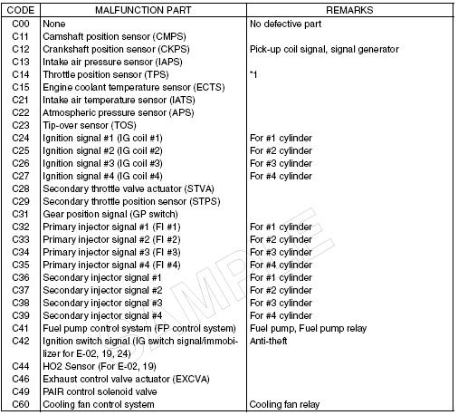

Quote:
Zreszt sam miaem sytuacj, e mi komputer wywala bd cewek
zaponowych, a okazao si, e czujnik pooenia wau by zaoony
odwrotnie (za polaryzacja) i si zapon przez to przesuwa. Nie wiem co
sprawio, e komputer stwierdzi, e cewki s uszkodzone. Moe mierzy
jonizacj gazów w komorze i mu si nie zgadzaa, ale tylko gdybam.
Nie, kod bdu P0300 definiuje równie czujnik pooenia wau Smile
Zakadasz, e mówi o samochodzie Smile To by motocykl, bez OBD, konkretne
dwucyfrowe kody bdów. Tu jest tabelka:
https://www.hayabusa.org/forum/attachments/f1codes_jpg-jpg.1559115/
Miaem C24...C27 (czasem jeden, czasem dwa, czasem trzy na raz, rónie).
Quote:
Ciekawe kto ten czujnik zakada Smile
To lepiej przemilczmy :)
Faktycznie go wycigaem i zakadaem, jak wiele innych rzeczy które
sprawdzaem, jak motocykl nie mia mocy i gas na wolnych obrotach (bez
kodu bdu). Co si okazao, oring w pompie paliwa strzeli i nie byo
cinienia na listwie wtryskowej (normalnie dobija do 3 barów, tutaj ledwo
dawaa rad utrzyma 1 bar). A oring strzeli, bo pompa bya rozbierana
przez poprzedniego waciciela (lub jeszcze poprzedniejszego) i tak j
dobrze poskada, e ten oring przytrzasn.
