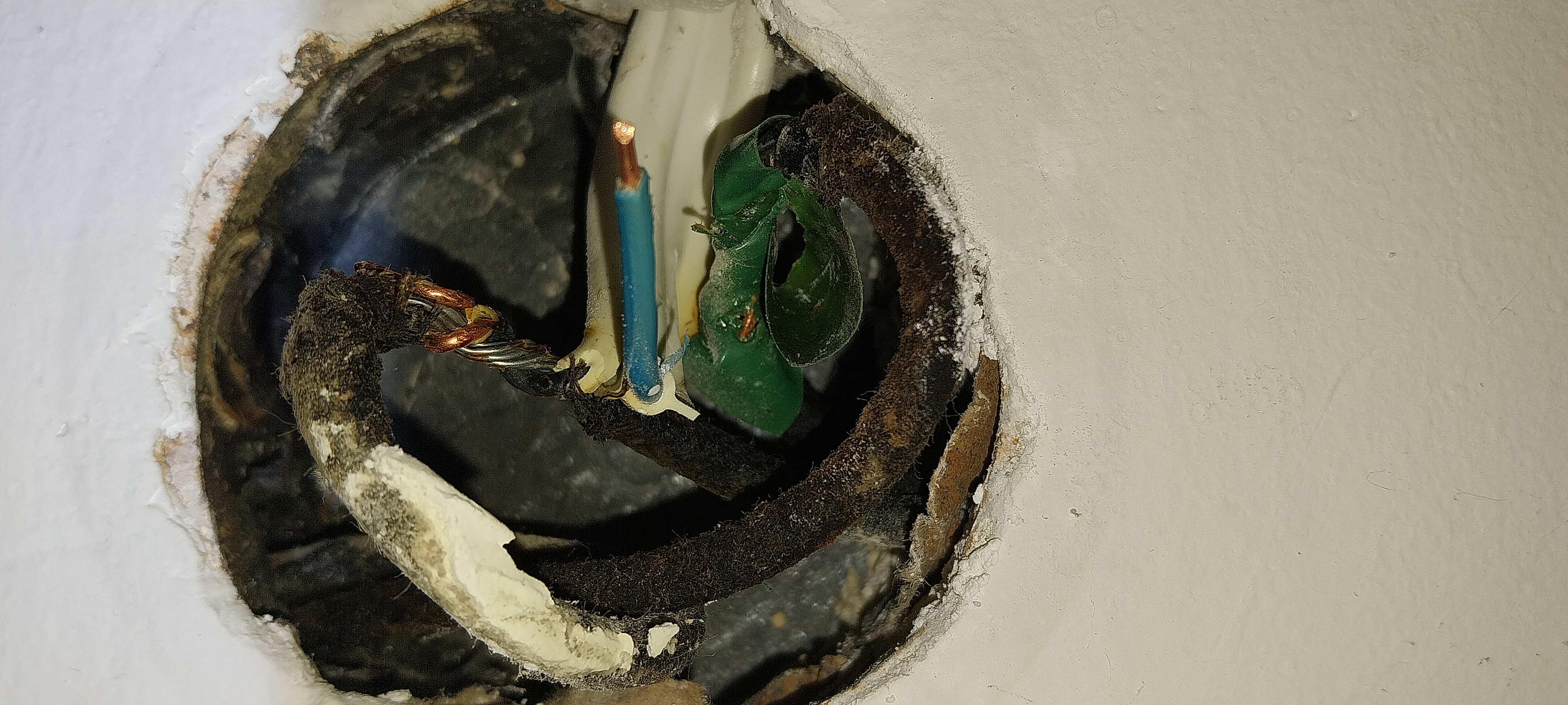

W dniu 12.04.2025 o 01:45, Arnold Ziffel pisze:
Quote:
PEN idący do jednego gniazda (drut) też był obkręcony, dosyć luźno, na
lince idącej do innego i zaizolowany (izolacja dawno stopniona). Nawet
zdjęcie znalazłem:
http://arnold.ziffel.one.pl/20250103_150414.jpg
Kolorami się nie sugeruj, fachowiec też się nie sugerował. Ten już czarny
(już odizolowany) to faza, żółto-zielony (z przysmażoną izolacją) to PEN,
a niebieski tak sobie dyndał radośnie. W innych miejscach tej instalacji
żółto-zielony był fazą.
To nie jest żaden PEN tylko przewód zerowy.
Aby przewód mógł pełnić rolę PEN musi mieć odpowiedni przekrój żyły
minimum 10mm2 dla miedzi i 16mm2 dla aluminium.
Jeżeli nie ma takiego przekroju to nie możemy go nazywać PEN-em.

Powracając do Twojego zdjęcia upalonego zera.
Problem polega na tym, że przewód zerowy jest przewodem czynnym, poprzez
który płyną prądy robocze urządzenia w czasie jego pracy.
Ponieważ przewód ten wprowadzasz na zacisk bolca, a następnie mostkiem
do styku zerowego (neutralnego) to na zacisku bolca będzie się wydzielać
ciepło podwójnie. Dlatego przewód ten jest tak mocno narażony na upalenie.
W przypadku przewodu PE jest to przewód bierny, służący tylko i
wyłącznie ochronie. Przez niego przepłynie prąd tylko i w chwili awarii
urządzenia (np. przebicia fazy na obudowę).
Czym jest PEN w głównym pionie?
PEN jest także przewodem czynnym, poprzez który płyną prądy robocze.
Jaka jest różnica pomiędzy tym Twoim nieszczęsnym "zerem", a PEN-em w
pionie.
Ano taka, że Twoje zero to przewód cienki, poprzez który płynie prąd
dokładnie takiej samej wartości jak przewodem fazowym.
W przypadku PEN-a w pionie z zasilaniem 3-fazowym pomimo tego, że
lokatorzy mogą normalnie korzystać z prądu i pobierać duże moce (czyli
duże prądu) to PEN-em może płynąć niewielki prąd, a nawet może w ogóle
nie płynąć.
Jeżeli na każdej fazie będzie jednakowe obciążenie np. po 20A to PEN-em
popłynie prąd zero Amper, albo bliski zeru.
Po prostu prądy zamykają się pomiędzy fazami.
PEN-em nigdy nie popłynie prąd większy jak największy prąd jednej fazy i
to pod warunkiem, że pozostałymi fazami nie będą w tym czasie płynąć
żadne prądy.
W całej tej instalacji PEN jest najmniej obciążoną żyłą.
Dlatego porównanie tego upalonego zera do PEN-a w pionie jest totalną
bzdurą.
Ważne jest tylko, żeby w pionie połączenie PE i N do PEN było wykonane
dobrze.
Co do sąsiada ze "śrubokrętem" to równie dobrze może Ci odłączyć przewód
zerowy (neutralny) przy podłączeniu 2-przewodowym i też będziesz miał
fazę na obudowie urządzenia.

Jeżeli w mieszkaniu jest robiona modernizacja instalacji to powinna ona
być robiona z obowiązującymi przepisami.
Czyli, żeby było w 100% zgodnie z prawem, mogę albo to olać (i czekać, aż
kolejna puszka zacznie się smażyć), albo kuć się na klatkę? Nie ma nic
pomiędzy?
Pomiędzy to jest tylko pozostawienie układu zerowanego. Tyle, że
zerowania dokonasz w rozdzielnicy łącząc nowe PE z "przewodem zerowym".
Nie jest to dobre rozwiązanie, ale lepsze niż pozostawienie PE
niepodłączonego.
Ponadto nawet jak nie wykonasz połączenia wyrównawczego do rury gazowej
to ona i tak będzie połączona z Twoim PE tyle, że poprzez przewód
zasilający. Tyle, że w tedy jest to o tyle niebezpieczna sytuacja, że
połączenie to będzie się odbywać poprzez połączenia kuchenki z rurą
gazową np. elastyczny łącznik.
Dlatego dobrze jest objąć tę instalację połączeniem wyrównawczym.
Skoro woda to plastiki to wiadomo, ze się nie podłączy.
A instalacji CO tam nie ma?
Najlepszym byłoby rozwiązanie zrobienie w pełni prawnego TN-S czyli
wyprowadzić N i PE oddzielnie do pionu zasilającego.
