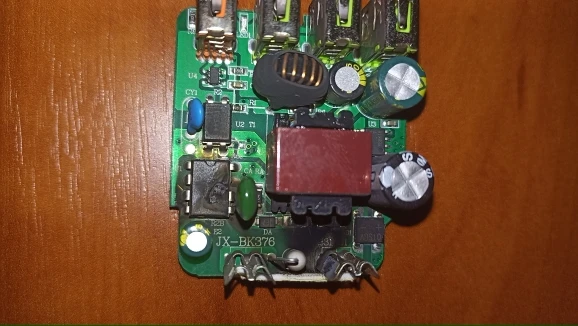

On Tue, 28 Jan 2025 22:12:06 +0100, Eneuel Leszek Ciszewski wrote:
Quote:
W dniu 28 sty 2025 o 13:51, J.F pisze:
Prawdopodobnie jest tam w środku jedna przetwornica z 230 na nizsze
napięcie, chyba właśnie te ~17V, i kilka mniejszych przetwornic
dla każdego portu z osobna.
Inna osoba przezwyciężyła nieśmiałość zasilacza (rozebrała)
i ukazała intymne części ciała...
https://ae-pic-a1.aliexpress-media.com/kf/A3982c36e6f2d4ba3bbd1953ca5de5117M.jpg_.webp
Na oko - transformator od przetwornicy sieciowej, i dławik do
przetwornicy niskiego napięcia. Jednej. Ale nie bardzo widzę scalak do
tej przetwornicy.
Ale jak to zrobili? potrzeba 5V na trzy USB i jedno zmienne napięcie
na QC. Sieciowa daje 5V, a dla QC podnoszą? głupio troche.
Quote:
Zasilanie urządzeń malej mocy zasilaczami wielkiej mocy nie jest
zabronione -- choć niekoniecznie jest ekonomicznie uzasadnione...
Jakiś czas ów zasilacz pracował poprawnie z Redmi Note 9 pro.
Akurat telefon może miec QC czy PD i być odporny na takie podniesione
napięcia.
Telefony informują o szybkim ładowaniu.
Ale chodzi o to, że te nowsze to tak z natury odporniejsze.
J.

W dniu 29 sty 2025 o 18:09, J.F pisze:
Miałem na myśli -- było kiedyś OK, skoro Redmi informował o szybkim...
Natomiast POCO nie pokazał szybkiego -- co mnie zainteresowało...
Głupio uczyniłem podczepiając bramkę -- należało podczepić miernik...
9V, 12V czy 20V idzie w te same żyły, w które idzie 5V?
