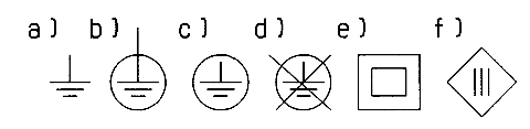

Magnus Elephantus pisze:
Quote:
"Dariusz K. Ładziak" <dariusz.ladziak@neostrada.pl> wrote in message
news:54381ff2$0$12621$65785112@news.neostrada.pl...
RoMan Mandziejewicz pisze:
Nie można używać oprzyrządowania z przewodem uziemiającym bez łączenia
tego przewodu. Jeśli urządzenia traktować jako urządzenie drugiej
klasy izolacji, to nie wolno stosować przewodu przyłączeniowego z PE,
bo automagicznie urządzenie wylatuje z drugiej klasy.
Tu się mylisz. Urządzenie w drugiej klasie izolacji może mieć złącze
uziemiające stosowane ze względu na zakłócenia radioelektryczne. Tyle że
chyba korowody z zaliczeniem tego do drugiej klasy izolacji są spore.
Ale tylko wtedy, gdy tego "zlacza uziemniajacego" nie uziemnia sie. Smile tzw:
polaczenie wyrownawcze nieuzienmione.
http://archiwum.ciop.pl/6686 literka - 'd'.
Korowody wynikaja z tego, xe takie urzadzenie mozna uzywac wylacznie w
pomieszczeniu z podloga i scianami izolacyjnymi, (na tzw. izolowanym
stanowisku). Jednoczesnie na takim stanowisku nie wolno uzywac urzadzen I klasy
ochronnosci.
Niekoniecznie. Jeżeli zewnętrzna obudowa spełnia wszystkie wymagania
drugiej klasy izolacji, a podłączenie przewodu PE służy tylko zebraniu
zakłóceń z wewnętrznego, dostatecznie dobrze izolowanego (druga klasa)
ekranu - to wszystko gra, można używać swobodnie - tylko każdy szczegół
trzeba mieć dokładnie udokumentowany...
