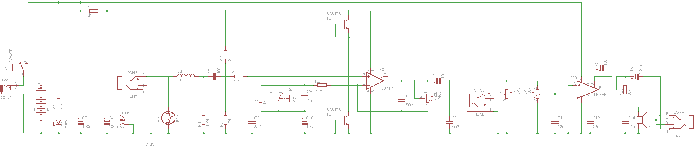

Hej,
Schemat: http://www.vlf.it/romero2/E202_V1.1.png
Opis: http://www.vlf.it/romero2/explorer-e202.html
Zastanawiam się:
1. Po co jest rezystor R13 (oraz R17) i osobne filtrowanie zasilania (na
C11 i C13)? Dobrze kombinuję że chodzi o to, żeby te dwie części nie
wpuszczały sobie wzajemnie zakłóceń na zasilanie (taki filtr RC)?
2. Czy to, że sztuczna masa tworzona jest z napięcia sprzed R13, zamiast
za, nie jest błędem?
3. Czy jeśli zrobię układ sztucznej masy na op-ampie (dzielnik + wtórnik,
tak jak tu: http://i.stack.imgur.com/pNmSy.jpg ) i zamknę oba op-ampy w
jednym scalaku (TL082), to muszę zwrócić na coś uwagę? Wiem że nie powinno
być pojemności na wyjściu (czyli kondensator 33n ze schematu odpada), coś
jeszcze?
4. Co to za twór na tranzystorach T1 i T2 i czemu ma służyć? To blokada
przeciwprzepięciowa? Nie można zamiast tego dać np. dwóch diod
Schottky'ego? Czy diody zabezpieczające w strukturze wzmacniacza nie
wystarczą? Czy dobór tranzystorów jest kluczowy, czy wystarczą dowolne
NPN sygnałowe (BC817, BC847, BC547, BC550, ...)?
5. Jaką polaryzację powinny mieć C6, C12, C9? Wszystkie plus z lewej
strony?

W dniu 2016-09-05 o 15:09, Adam Wysocki pisze:
Quote:
Hej,
Zastanawiam się:
Tak sądzę.
Nie przypuszczam.
jeszcze?
Tak.
Schottky'ego?
Zły pomysł, "szczotki" mają duży prąd wsteczny. Złącze w tranzystorze ma
pod tym względem bardzo dobre parametry. Jest to często spotykane
rozwiązanie.
wystarczą?
Gdyby tam były...
strony?
Tak. Dodałbym jeszcze oporniki o sporej wartości na samych wyjściach,
słuchawkowym i liniowym. Aby kondensatory były stale naładowane i nie
było huków przy włączaniu wtyczek.
P.P.

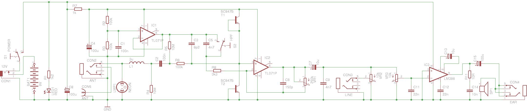

Adam Wysocki
Guest
Tue Mar 07, 2017 3:36 pm
Paweł Pawłowicz <paw-p@wnoz.up.wroc [kropka] pl> wrote:
Quote:
Odświeżę temat, bo odpuściłem go wtedy, a teraz do niego wracam :)
Nie przypuszczam.
Nie będzie wtedy asymetrii zasilania? W końcu R13 może wprowadzać
spadki...
Nie mogę nigdzie dostać TLE2426 w normalnej cenie. Czy klasyczny układ
sztucznej masy na op ampie (dzielnik + wtórnik), jak tu, wystarczy?
https://i.stack.imgur.com/pNmSy.jpg
Wtedy pominąłbym 33n, który jest na wyjściu TLE.
Czy obecność innych pojemności na wyjściu tego wtórnika (C3 8.2p, C16
4.7n) nie zaszkodzi mu?
Op ampa do dzielnika zasilać sprzed R13 czy za?
Pozdr.
http://www.chmurka.net/
Janusz
Guest
Tue Mar 07, 2017 9:02 pm
W dniu 2017-03-07 o 14:36, Adam Wysocki pisze:
Nie, bo ma swoją filtrację.
Quote:
Nie przypuszczam.
spadki...
Jeżeli nie przekroczy zakresu common mode wej wzm to nie ma problemu.
Wystarczy, na wyjściu daj 47-100om.
Daj go, on ci zamknie składową zmienną. A aby wzm na nim się nie
wzbudzał potrzebny jest rezystor na wyjściu.
Nie.
Bez znaczenia, ja bym dał tl082 dwa wzm w jednej obudowie ze wspólnym
zasilaniem.
Pozdr
Janusz

Paweł Pawłowicz
Guest
Tue Mar 07, 2017 9:20 pm
W dniu 2017-03-07 o 20:57, Adam Wysocki pisze:
Quote:
spadki...
Tak ogolnie - chyba nie ma opampa, do ktorego podlaczasz mase
zasilania.
Wiec on o asymetrii nic nie wie, natomiast moze miec wplyw na prace
napiecie "common" na wejsciach.
Nie wie o asymetrii, ale czy nie zmniejsza mu to zakresu pracy? Jak masa
jest przesunięta, to będzie mniejszy zakres tam, gdzie jest przesunięta...
ale przy tej skali to chyba rzeczywiście nie będzie miało znaczenia.
No i kwestia przebijania sie zaklocen z zasilania ... ale przy
bateryjnym to raczej nie ma wplywu.
Będzie bateryjne, zasilanie z 12V będzie jako zapasowe, a i tak pewnie z
akumulatora.
Jesli mnie skleroza nie myli, to TL081 chyba nawet opisywany jako
"single voltage".
Datasheet opisuje i single, i dual. Btw, jednak chcę użyć TL071 - bo ten
mam :)
Moze chyba wystarczyc pare opornikow i kondensatorow.
Czyli nawet bez op ampa?
Pojemnosc moze zaszkodzic ... ale ja bym sie postaral dac.
C3 znikomy, C16 przez opornik - wiec tych sie nie bac.
Hmm, w sumie jak będzie pojemność na wejściu (nieodwracającym, równolegle
do jednego z rezystorów dzielnika), to na wyjściu chyba już niepotrzebna?
Zastanawiam się też nad rolą R8... ale to chyba po to, żeby można było
wykorzystać wyjście liniowe jako wejście.
W tym układzie LINE to wyjście. Dołączenie tam zewnętrznego sygnału
dołącza go do wyjścia opampa, a to zły pomysł.
Quote:
No i wejścia 1, 5 (offset null) TL071 - ale to chyba można zostawić w
powietrzu?
Przerobiłem trochę ten schemat pod siebie:
http://www.chmurka.net/r/explorer1.png
C4 dołączyłbym do masy, nie do plusa. Dołączenie go do plusa wpuszcza
zakłócenia z zasilania na wejście.
C3 też dołączyłbym do masy, nie sztucznej.
C5 także dołączyłbym do masy przez kondensator, powiedzmy 10uF,
zwierając C5 opornikiem, powiedzmy 1M, aby naładować ten 10uF.
P.P.
spadki...
zasilania.
akumulatora.
"single voltage".
mam :)
powietrzu?

Adam Wysocki
Guest
Wed Mar 08, 2017 2:10 pm
W opisie piszą: "LINE connector with double function: Line output for PC
or Recorder and can also be used as an audio input to amplify an audio
signal and listen with the headphones."
I zastanawiam się, czy ten rezystor (R8 na ich schemacie) nie jest właśnie
po to. Ja zamierzam wykorzystywać to złącze tylko jako wyjście, więc może
pominąć ten rezystor?
Hmm, zerknij jeszcze raz - on filtruje zasilanie op ampów, jest na masie.
Może ta masa trochę nieintuicyjnie narysowana...
Dlatego, żeby odciążyć sztuczną masę, bo te kondensatory i tak się
naładują i tak?
Ciekawe czemu w oryginalnym schemacie było do sztucznej...
To teraz sztuczna masa na op ampie zasila tylko R5 (10M) - może zamiast op
ampa (IC1) wystarczy wtedy dać sam dzielnik na R2 i R3 i pozbyć się wtedy
też C1?
Paweł Pawłowicz
Guest
Wed Mar 08, 2017 7:19 pm
W dniu 2017-03-08 o 13:10, Adam Wysocki pisze:
Czyżbyśmy mówili o różnych schematach? Na tym z linku kilka linijek
wyżej C4 jest do plusa a R8 ma się nijak do wyjścia LINE.
naładują i tak?
Raczej po to, aby uniknąć łomotu przy przełączaniu S2. W Twoim schemacie
powoduje to zmianę napięcia na wejściu opampa.
też C1?
Spokojnie możesz tak zrobić.
P.P.
Pcimol
Guest
Wed Mar 08, 2017 7:49 pm
On 2017-03-07 14:36, Adam Wysocki wrote:
Nie przypuszczam.
spadki...
Odpuść sobie (daj 0 omów) ten R13. Spadnie na nim 1.4V (max. 2.5V).
TL08x nie zaleca się zasilać < 10V. Niczego sensownego ten rezystor w
tym układzie nie robi.
Wystarczy.
Nie.
Jeśli już się uprzesz na ten R13, to oczywiście zasilać Opampa musisz
przed R13. Natomiast referencję możesz podłączyć dowolnie.
Pcimol
Guest
Wed Mar 08, 2017 7:57 pm
zasilaniem.
W takim przypadku (TL082) napiecie spadnie o ~3V. Jesteś pewien, ze te
opampy pracują przy zasilaniu 6V?
Jeśli dałby LM386, na R13 spadnie ~5.5V. Jesteś pewien, że TL081 robi
cokolwiek sensownego przy zasilaniu 3.5V?
Janusz
Guest
Wed Mar 08, 2017 8:18 pm
W dniu 2017-03-08 o 19:57, Pcimol pisze:
zasilaniem.
Jak da dwa to powinien zmniejszyć opornik na zasilaniu, poza tym jest
cała kupa lepszych wzmacniaczy chodzących od 3V, może zmienić np na
microchipa.
TL081 to ogólnie dość marny wzm więc nie ma o co kopi kruszyć.
Pozdr

Adam Wysocki
Guest
Thu Mar 09, 2017 11:37 am
C4 jest na schemacie z linku (moim), R8 na "ich schemacie", miałem na
myśli oryginalny tutaj: http://www.vlf.it/romero2/E202_V1.1.png
U siebie pominąłem ten rezystor, dlatego pisałem o nim na oryginalnym
schemacie.
Natomiast C4 (na moim schemacie)... tak, jest do plusa (za rezystorem),
ale jego minus jest na masie. Idea jest taka, żeby razem z R7 filtrował
zasilanie. Jak inaczej byś go podłączył?
naładują i tak?
Hmm, chodziło o to, czemu do masy prawdziwej, a nie sztucznej, nie o 10uF
też C1?
A gdyby jeszcze bardziej uprościć i zrobić po prostu dzielnik z dwóch
rezystorów 22M, jeden do plusa i jeden do masy? 22M, bo zakładam że dla AC
linie zasilające i tak są zwarte przez C4, więc impedancja na wejściu
będzie 11M - dobrze myślę?
Najlepiej jak narysuję:
http://www.chmurka.net/r/explorer2.png
Paweł Pawłowicz
Guest
Thu Mar 09, 2017 4:50 pm
W dniu 2017-03-09 o 10:37, Adam Wysocki pisze:
schemacie.
No to się wyjaśniło Smile
R8 jest potrzebny dla stabilności opampa który nie lubi być obciążany
pojemnością.
Nie, ale to już wiemy.
naładują i tak?
Smile
I tu też masz pojemnościowe obciążenie opampa, może to powodować problem
ze stabilnością. Oczywiście, można dać rezystor na wyjściu opampa, ale
to niweczy podstawową zaletę sztucznej masy na opampie. W tym układzie w
ogóle nie bawiłbym się w opampa, tylko zrobiłbym sztuczną masę na trzech
opornikach i dwóch kondensatorach.
też C1?
Działać będzie, ale to jest sposób na wpuszczanie zakłóceń z plusa na
wejście, ponadto duże oporniki szumią. Z zasady tak nie robię. Jednak,
biorąc pod uwagę, że jest to układ do gitary z asymetrycznym wyjściem,
to i tak nie da się uzyskać wysokiej jakości sygnału.
