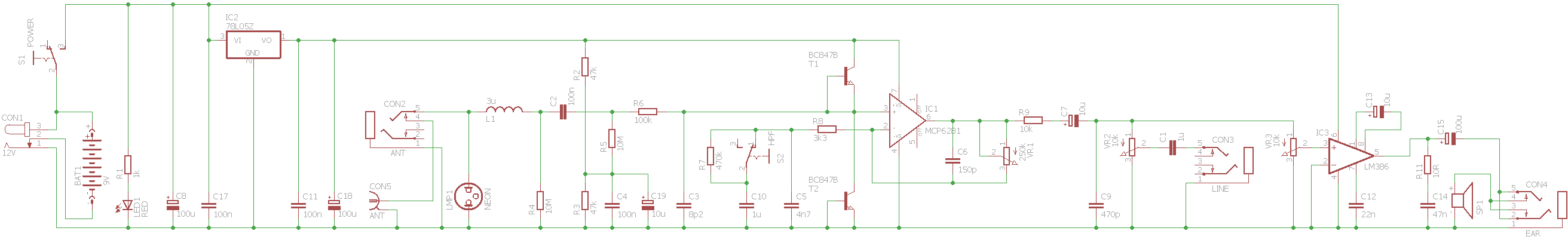

W dniu 2017-03-13 o 20:15, Pcimol pisze:
Quote:
Nie upieram się przy 71/81, te po prostu znam i ten był w oryginalnym
schemacie Smile Co byś proponował lepszego (z mniejszymi szumami)?
Szumy opampa są bez znaczenia w tym zastosowaniu.
No już nie przesadzaj, w tym układzie wzm wynosi około 30 i tyle razy
wzmocni swoje szumy wejścia, ale i tak najbardziej krytycznym szumowo s
a te opóry 10M, będzie szumiało paskudnie.
Pozdr
Janusz
Janusz
Guest
Wed Mar 15, 2017 7:58 pm
W dniu 2017-03-13 o 12:35, Adam Wysocki pisze:
Quote:
Janusz <janusz_kk@o2.pl> wrote:
Ja się w ogóle zastanawiam czy one przy 5-6V będą działać, bo pdf milczy
w tym temacie, min napięcie jakie znalazłem to +-5V.
Tam będzie min. 9V...
Jak bateria będzie nowa, a +-5V oznacza min 10V i tego bym się trzymał
No tak... przecież to symetryczne.
dla 81 i 71 także. A tak a propo nie lepiej dać coś nowszego i lepszego?
Już w wątku proponowałem Smile pozwól że się zacytuję
"A dla autora wątku proponowałbym zamiast R13 dać LM78L05 i wzm podwójny
MCP6282 który jest R2R, fety na wejściu, niskie szumy. Drugi dać jako
aktywną masę. Wersja smd kosztuje 4zł w TME. "
Pozdr
Janusz

W dniu 2017-03-14 o 11:51, Paweł Pawłowicz pisze:
Quote:
W dniu 2017-03-13 o 20:27, Pcimol pisze:
Zastanawiam się też, co robi C9 i C11... zostawiłem je, bo w oryginalnym
schemacie są, ale nie widzę ich sensu. Odcinają wysokie częstotliwości?
C9 też wywal. Tylko problemów może narobić.
Nie dodaj opornik z wyjścia wzm 10k tak jak było w oryginale.
Pozdr
Janusz

użytkownik Janusz napisał:
I 30x przydźwięk sieciowy. Dlatego daje się filtr na wejście
i z tym będzie walka.

Dariusz Dorochowicz <_dadoro_@wp.com> wrote:
Quote:
Zmienię też C14 z 10n na 47n, bo w datasheecie jest tam 0.05uF...
To teoretycznie zależy od charakteru obciążenia. Gdzieś można nawet
trafić na wzorki do liczenia.
Hmm, tamten odbiornik jest przystosowany do słuchawek, mój do słuchawek i
głośnika.
Quote:
Znalazłem też takie zdanie: "When using LM386 with higher gains (...), it
is necessary to bypass the unused input (...). This is done with a 0.1 uF
capacitor or a short to ground depending on the DC source resistance on
the driven input."
Nieużywane to masz bypass do którego opcjonalnie (tak naprawdę warto)
można podłączyć kondensator (jak go zewrzesz do masy do fajnie nie
będzie) i wejście odwracające, które - no z nim jest pewien kłopot.
Jakimś rozwiązaniem tego kłopotu jest dwójnik RC między 1 i 8 albo sam
kondensator. Zwarcie spowoduje dużo większe wzmocnienie dla DC, co
prawdopodobnie nasyci wzmacniacz.
Hmm, na bypass (7) mam 22n, na gain (1-Cool mam 10u.
Quote:
Nie rozumiem tej zależności rozwiązania od rezystancji dla DC. U mnie,
skoro mam kondensator szeregowo z potencjometrem, rezystancja dla DC jest
duża, więc powinienem podłączyć nieużywane wejście do masy przez ten
kondensator, tak?
Raczej tak. W miarę możliwości tak jak w układzie zalecanym przez
producenta. Ten układ nie jest wart kombinowania. Jak masz kombinować
albo masz wątpliwości, to jest trochę innych układów.
Producent w ogóle nie zaleca tam kondensatora, jedynie przed
potencjometrem. Może więc zrobić właśnie tak, czyli dać ten kondensator
przed potencjometrem, a nie za nim... tak zrobię.
Na line out chcę mieć za, bo tam może pojawić się DC (np. jak podłączę
wyjście do wejścia mikrofonowego).
Quote:
Tylko jeszcze raz zwracam uwagę, że na poniższym schemacie masz inne
połączenie. Nie przyglądałem się, być może zadziała, ale moim zdaniem
nie ma powodu żeby aż tak kombinować. Chyba że są problemy ze
wzbudzeniem przez zasilanie.
Inne, czyli po prostu użyte wejście (-) a nie (+)? W sumie racja, zamienię
je miejscami.
Quote:
http://www.chmurka.net/r/explorer3.png
Tak jest dużo lepiej o ile C4 wyraźnie powiększysz. Ale czy C10 o tej
wartości będzie OK to nie wiem - biegun ustawiasz dość wysoko, ale być
może jest OK.
Hmm, chciałem dać dużo większy C10, niż C5.
To dość oczywiste. Pytanie o pożądaną charakterystykę. Być może oba
trzeba powiększyć.
Hmm, pożądana charakterystyka jest taka, żeby silnie wycinało mi 50 Hz,
ale w okolicy 1-2 kHz już przestało wycinać.
Quote:
Tu jest wykres, jak ten HPF powinien działać:
http://www.vlf.it/romero2/104.jpg
Jak chcesz to dobrze zrobić weź jakiegoś spice i zasymiluj. Tylko nie
bierz idealnego opampa do modelu, bo może wyjść śmiesznie.
Uhm, nie używałem nigdy programów do symulacji, chociaż nie raz chciałem
się zainteresować. Polecasz jakiś konkretny? Widziałem qucs, wygląda
obiecująco...
Quote:
No to zostaw tam sobie miejsce na rezystor, albo daj potencjometr
wieloobrotowy, albo przynajmniej duży. Z tym, że ślizgacz potencjometru
tam gdzie będzie największy sygnał (czyli na wyjście opampa).
Ślizgacz zawsze daje się tam, gdzie jest większy sygnał? Potencjometr już
Albo do masy. Tak, żeby antena utworzona po włożeniu wkrętaka jak miała
jak najmniejszy wpływ na działanie układu.
To nie będzie PR montażowy, tylko zwykły, z ośką i gałką.
Quote:
mam... celowo wziąłem taki duży, żeby móc mieć regulację od zera i nie
tracić czułości.
OK. Zawsze miejsce na rezystor możesz zewrzeć.
Chyba wszystko napisałem - trochę sporo tego, a ja póki co na
antybiotykach, więc mogłem coś przeoczyć. Jakby co to powtórz pytanie.
Dzięki za pomoc, zdrowiej!
30? Mi wychodzi 1 + VR1 / R8, czyli w skrajnym położeniu 76...
Quote:
ale i tak najbardziej krytycznym szumowo s a te opóry 10M, będzie
szumiało paskudnie.
A da się coś zrobić, żeby szumiało mniej, ale żeby nie zmniejszać
impedancji wejściowej?
Już w wątku proponowałem Smile pozwól że się zacytuję "A dla autora wątku
proponowałbym zamiast R13 dać LM78L05 i wzm podwójny MCP6282 który jest
R2R, fety na wejściu, niskie szumy. Drugi dać jako aktywną masę. Wersja
TME jest problematyczne o tyle, że tam wysyłka kosztuje kolejne
kilkanaście zł, zawsze szkoda mi kasy. Za to znalazłem go w Sławmirze,
wersję MCP6281 też (bo wygląda na to, że ta aktywna masa nie będzie
potrzebna)...
A nie ma niczego porównywalnego, co wytrzyma 12V? Mam trochę mentalny
problem z koniecznością zbijania 9V z baterii do 5V stabilizatorem
liniowym, i jakieś wewnętrzne przekonanie (nie wiem czy słuszne), że w
układach analogowych jednak im mniejsze napięcie, tym większe szumy...
MCP628x pędzony z 5V będzie szumiał mniej, niż TL07x pędzony z 9-12V?
Janusz
Guest
Thu Mar 16, 2017 7:58 pm
W dniu 2017-03-16 o 14:44, Adam Wysocki pisze:
potrzebna)...
Kupisz gdzie chcesz, podałem 1 z brzegu zródło.
Niesłuszne Smile ten układ jest mikromocowy, bierze 0,5mA, a i tak musisz
dać filtr na zasilaniu aby ci się układy nie wzbudziły, więc
stabilizator jest lepszym rozwiązaniem niż fitr RC.
Porównywalne, 16 do 18, ale tylko dlatego że nie szukałem pod tym kątem,
TL przy 9V może działać ale nie musi więc szukamy dalej.

Adam Wysocki
Guest
Fri Mar 17, 2017 5:44 pm
Ok, przekonałeś mnie.
Wersja, mam nadzieję, ostateczna :)
http://www.chmurka.net/r/explorer4.png
OPA131 chodzi od 9V, szumy 15nV/1khz.
MCP6H71 chodzi od 3,5 do 12V ale ma trochę większe szumy 28.
to tyle na szybko wyszukane.
Chyba jednak ten MCP6281 będzie najlepszy... dzięki!
Janusz
Guest
Fri Mar 17, 2017 10:13 pm
W dniu 2017-03-17 o 16:44, Adam Wysocki pisze:
Mam dwie uwagi, kondesator na wyjściu stabilizatora za duży, tam
wystarczy 10u a nawet mniej, w obwodzie ujemnego sprzężenia zwrotnego
dałbym szeregowo do potencjometru opornik, min 1k.
Proszę Smile
Pozdr
Janusz

Janusz
Guest
Sat Mar 18, 2017 5:45 pm
W dniu 2017-03-18 o 17:22, Adam Wysocki pisze:
Ok. Btw, zastosowanie 100u czymś grozi?
Może się stabiizator uszkodzić, przy włączeniu kondesator stanowi
zwarcie przez chwilę, w zależności od pojemności ta chwila może być za
długa Sad
Quote:
w obwodzie ujemnego sprzężenia zwrotnego dałbym szeregowo do
Chcę mieć regulację od zera (no, w praktyce od jedności)... brak tego
opornika wpływa na coś, oprócz braku tej regulacji?
Nie, ale to takie nieeleganckie.
Pozdr
Janusz
