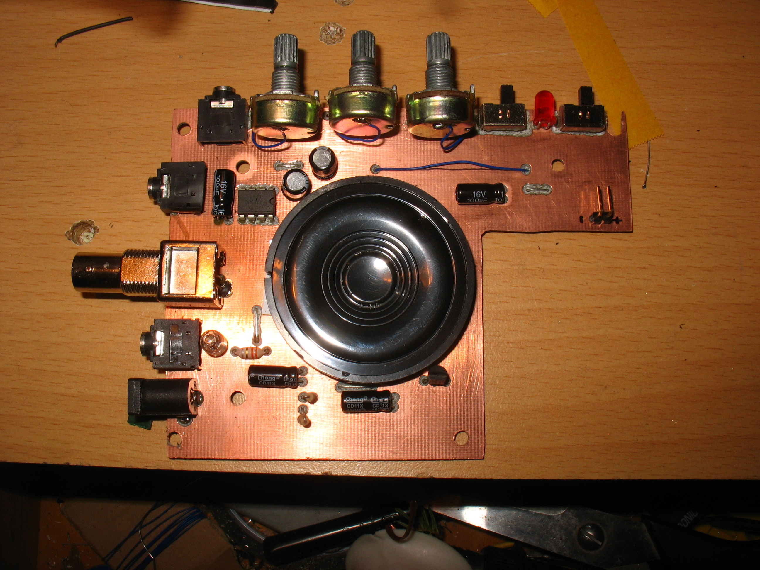

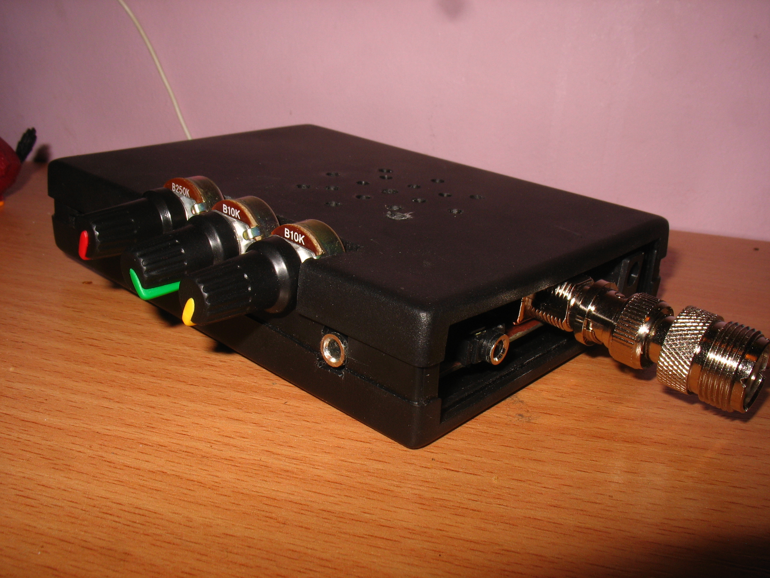

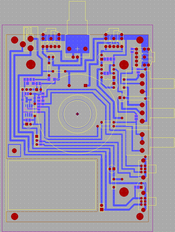

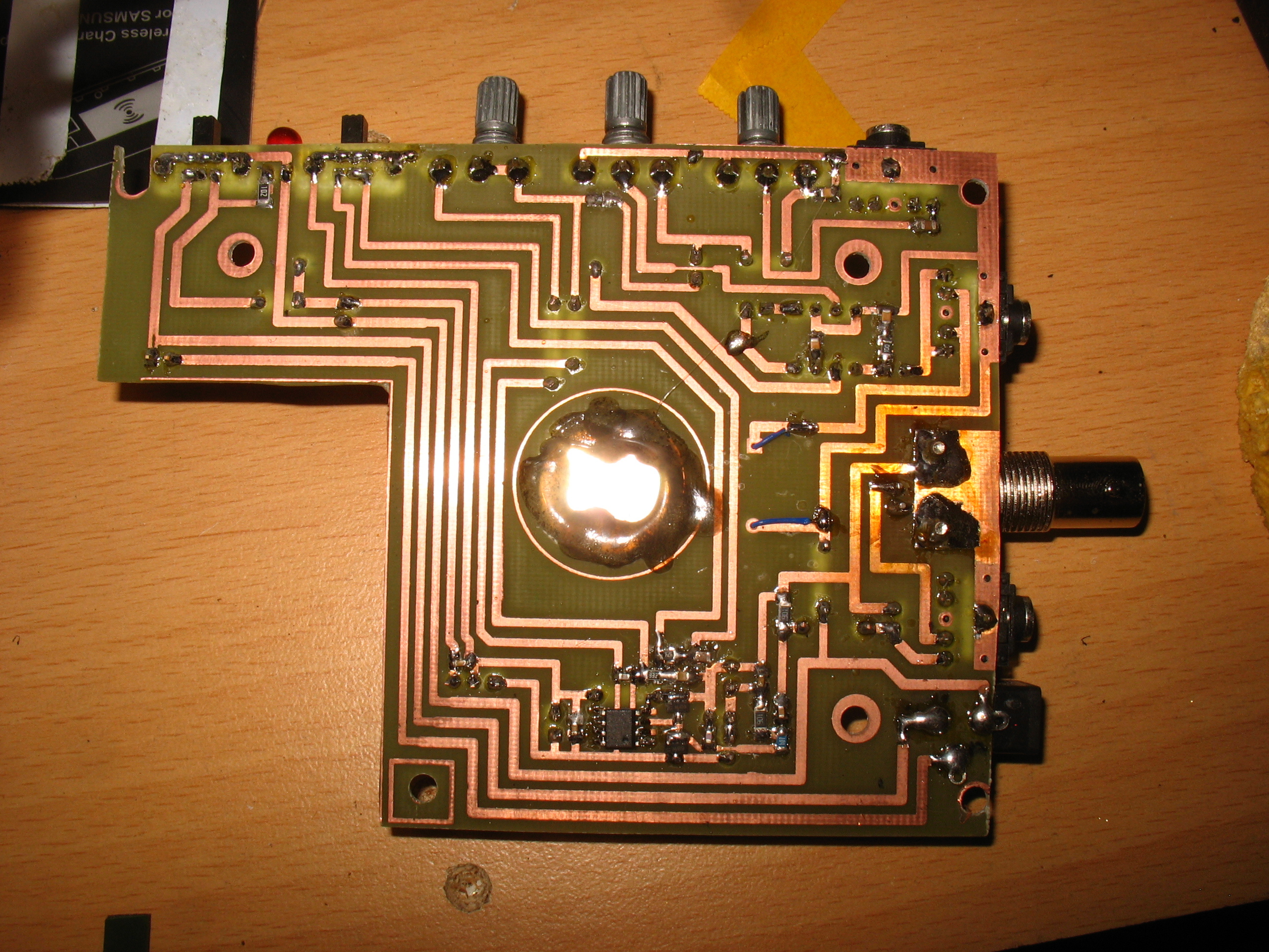

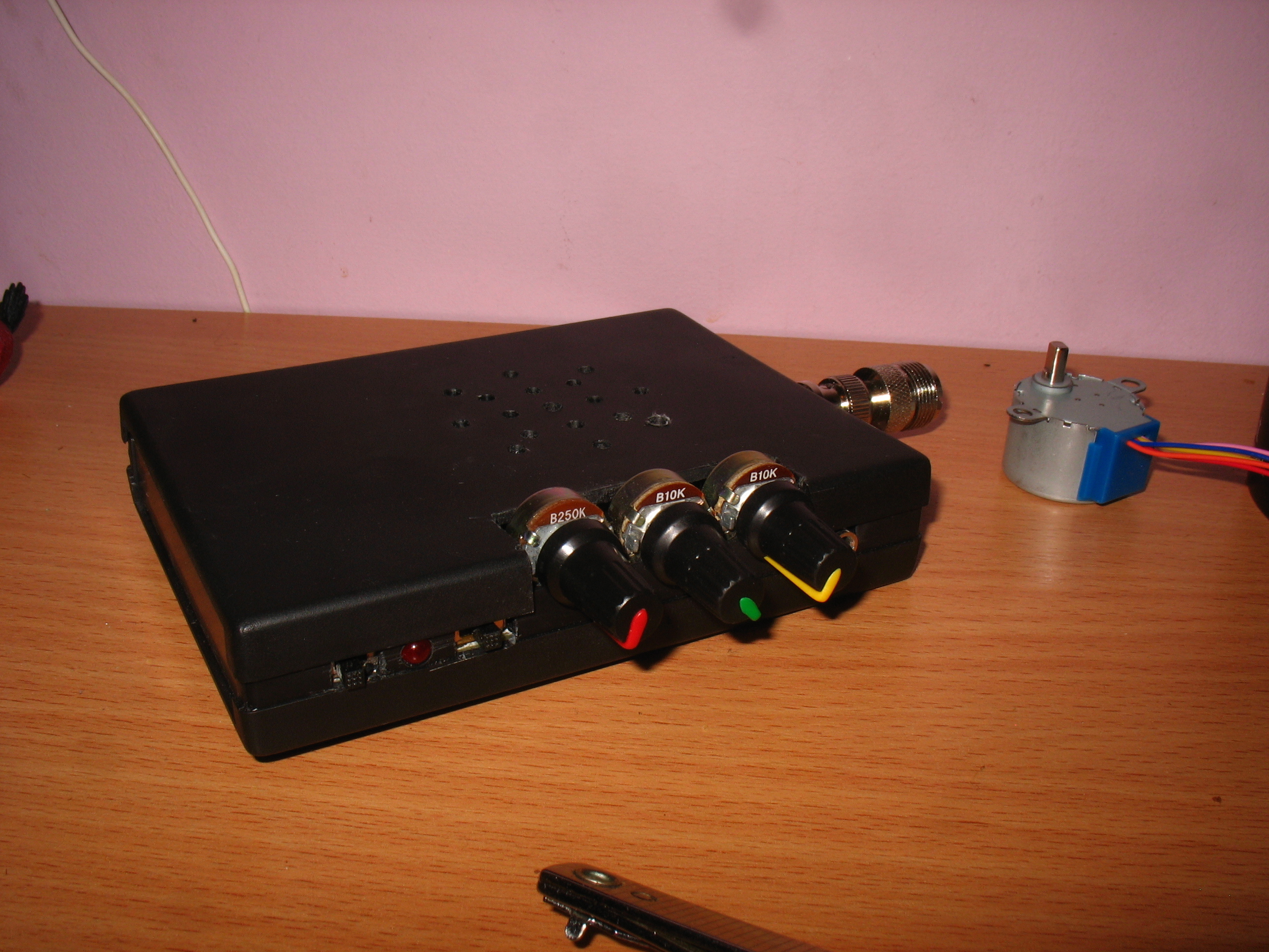

Mamy sukces (bynajmniej nie zjednoczenia) - układ zmontowany i wygląda na
to, że działa :)
http://www.chmurka.net/r/explorer-pcb.png
http://www.chmurka.net/r/explorer1.jpg
http://www.chmurka.net/r/explorer2.jpg
http://www.chmurka.net/r/explorer3.jpg
http://www.chmurka.net/r/explorer4.jpg
Niestety potencjometry przerosły obudowę (moje niedopatrzenie), więc jest
jak jest...
Jakby ktoś kiedyś chciał powielić, to udostępniłem pliki projektu (.sch
dla Eagle i .pcb dla Autotraxa) tutaj: http://www.chmurka.net/r/explorer/
Dzięki za pomoc!

Problem w tym, że czasem wyjście sprzęga się z wejściem. Po dołączeniu
anteny teleskopowej, jeżeli nie dotykam do masy i ustawię odpowiednio
duże wzmocnienie (zarówno op ampa, jak głośność), słychać pisk, którego
częstotliwość maleje po dotknięciu anteny. Tak jakby wejście wyłapywało
sygnał idący na głośnik.
Zastanawiam się czemu. Czy to, że w oryginalnym układzie LM386 dostawał
sygnał na wejście odwracające zamiast na nieodwracające mogło być zrobione
właśnie po to, żeby wyeliminować to sprzężenie? Zamienię w weekend te
wejścia i zobaczymy...

To, że się wzbudza przy dużym wzmocnieniu to nic dziwnego. Jeżeli zależy
Ci na prazy z dużym wzmocnieniem tego układu to czeka Ciebie trochę
zabawy z rysunkiem płytki itd. Zamiana wejść LMa też może pomóc, ale
równie dobrze może popsuć. Nie spróbujesz - nie dowiesz się.
Nie przyglądałem się zbyt uważnie rysunkowi płytki, ale te długie
ścieżki wyglądają tak sobie.
Nie wiem od czego są te niebieskie kabelki, ale jeżeli (jak się
domyślam) od głośnika, a to tam obok to gniazdo wejściowe, no to masz
raczej klasyczny błąd - wejście blisko wyjścia.
No i dla m.cz. jedna powierzchnia masy (o ile to jest powierzchnia masy,
bo nie widzę połączenia) to niekoniecznie jest najlepszy pomysł. A
jeżeli ta powierzchnia wisi, no to raczej jest gorzej. Raczej, bo
jeszcze dużo zależy od doboru punktów połączenia z masą.
Są od głośnika, ale część w.cz. jest oddzielona od nich masą (zobacz, że
najpierw masa idzie z gniazda BNC, a dopiero niżej sygnał).
Tu jest trochę inaczej :)
Masę rozdzielam pod stabilizatorem (na PCB zapomniałem o tej jednej małej
ścieżce, ale ją dolutowałem ręcznie już po zrobieniu zdjęcia), zasilanie
zresztą też. Część z tej masy idzie do części w.cz. a druga część do m.cz.
(tak je nazwijmy, tylko "cz" to tutaj nie częstotliwość, a czułość Smile).
Ekran po stronie elementów jest umasiony tylko na złączu BNC, nie ma
nigdzie innego połączenia z masą ani nie przenosi żadnych prądów, one idą
tylko ścieżkami. Potencjometry i przełączniki też mają obudowy podłączone
do właściwej dla nich masy, którą w danym miejscu nie idą żadne prądy.
Dlatego tych ścieżek tak się namnożyło.
Może powinienem odłączyć ekran od BNC i podłączyć do masy m.cz.?
Tu nie masz części w.cz. Tu wszystko jest m.cz.
Rozdzielenie masą nie jest takie pewne. Masa to też ścieżka i płynie
przez nią prąd. Traktowanie masy jako powierzchni ekwipotencjalnej nie
jest najlepszym pomysłem. Nawet gdybyś miał tam grubą blachę to i tak
płynąłby tam jakiś prąd. Jak już to należy takie ścieżki maksymalnie od
siebie odsunąć.
OK, ale nie używaj tu takich skrótów, bo one coś konkretnego oznaczają i
są mylące. Jak już, to możesz mówić o części małosygnałowej i mocy albo
jakoś tak.
Aha, no to może popróbuj dołączyć powierzchnię masy w różnych miejscach.
Jeżeli robisz "rozejście" masy na stabilizatorze, to tam bym zaczął, ale
nie musi to być najlepsze miejsce. Nie jest też wykluczone że kilka
punktów dołączenia będzie gorszych niż jeden, ale to wymaga prób albo
dobrego przemyślenia jak gdzie i co płynie (a naprawdę jednego i
drugiego). Łącznie z pojemnościami od powierzchni masy do ścieżek.
A że każdy projekt to kupa różnych kompromisów - to trzeba kombinować i
mieć nadzieję że się nie będzie wzbudzać. A w którymś momencie i tak
pewnie trzeba będzie powiedzieć sobie że układ może mieć wzmocnienia
tyle i więcej już nie.
Quote:
A jeżeli ta powierzchnia wisi, no to raczej jest gorzej.
Wisi tzn.?
Tzn nie jest do niczego dołączona.
Wtedy jest gorzej niż gdyby jej nie było.
Tylko żeby nie było wątpliwości - nie przyglądałem się płytce dokładnie
i piszę "ogólnie" na podstawie tego, co piszesz. Nie mam ani Eagle ani
Autotraxa, zresztą może nie o to chodzi.

Po zamianie jest lepiej, ale nadal nie idealnie. Nie piszczy już. Czasem
wzbudza się na dużo niższej częstotliwości, ale HPF skutecznie to blokuje.
Tak, umownie nazwałem tak część radiową, niefortunnie w tym przypadku, ale
jakby z automatu.
Zwróciłem na to uwagę przy projektowaniu, tzn. tak poprowadziłem masę,
żeby spore prądy w części mocy nie płynęły przez część sygnałową.
Quote:
Jak już to należy takie ścieżki maksymalnie od siebie odsunąć.
Bo sprzężenie pojemnościowe? Przy tych częstotliwościach ono chyba nie ma
dużego znaczenia?
jakoś tak.
Racja.
Chyba na razie tak to zostawię, bo to i tak będzie kompromis i tak...
jeśli będę robił kolejną wersję (a to nie jest wykluczone), to wezmę
większą obudowę i część sygnałową wrzucę osobno (niekoniecznie na osobnej
PCB, ale na zupełnie osobnym fragmencie) i zaekranuję z obu stron, a
gniazda antenowe będą po drugiej stronie obudowy niż reszta.
Wisi tzn.?
Tzn. zakładam, że ekran powinien być dołączony do masy, ale nie powinny
płynąć nim żadne prądy, zgadza się?
