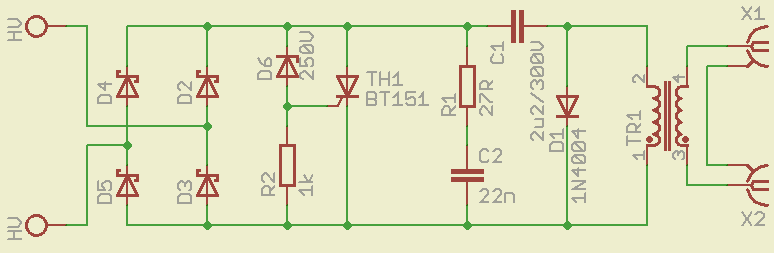

Hej,
Mam prośbę o sprawdzenie schematu, bo mam wrażenie, że coś za bardzo
przekombinowuję...
Chcę zrobić generator iskier o dużej energii (z obliczeń wynika mi ok.
68mJ). Narysowałem taki schemat:
http://www.chmurka.net/r/flamer.png
.... ale nie jestem pewien kilku rzeczy.
TR1 to cewka zapłonowa. X1 i X2 to przerwy iskrowe (to pewnie będą świece
zapłonowe). Układ bazuje na zasadzie CDI, czyli gromadzenie energii w
kondensatorze, który jest rozładowywany przez cewkę zapłonową. Cewka to
będzie cewka z jakiegoś pojazdu, w sumie obojętnie jaka.
Na wejście HV podane jest wysokie napięcie AC o sporej częstotliwości. Jak
wysokie - nie wiem, planuję wykorzystać inwerter do CCFL, żeby nie budować
przetwornicy od podstaw, więc pewnie rzędu kilowoltów.
Teraz moje pytania.
1. Czy nie muszę jakoś dodatkowo zabezpieczyć diod D2-D5, żeby wysokie
napięcie przed wyprostowaniem nie przebiło ich, gdy akurat będą w stanie
zaporowym, czy może ograniczenie napięcia po wyprostowaniu przez tyrystor
wystarczy?
2. Czy są w ogóle diody Schottky'ego o tak dużych napięciach przebicia
(250V) lub inne szybkie (kilka kHz) diody prostownicze o tak dużych
napięciach, czy trzeba iść inną drogą?
3. Czy nie muszę ograniczyć dodatkowo prądu bramki tyrystora rezystorem,
czy może ograniczy się on sam w momencie zadziałania tyrystora (czy to
będzie na tyle szybkie)?
4. Jaką rolę pełni snubber R1/C2? Znalazłem go na schematach innych
układów CDI. Zabezpiecza przed oscylacjami w uzwojeniu pierwotnym cewki
zapłonowej?
5. Czy jest potrzebny dodatkowo kondensator między bramką tyrystora a
masą? Na schematach go widziałem, ale tutaj wydaje mi się, że nie będzie
przepięć, przed którymi miałby zabezpieczać.
Pozdr.

Chyba się na elektronice nie znam, ale gdzie jest bezpiecznik?
Szlag powinien go trafić, gdyż w chwili przewodzenia tyrystora, zwierasz
plus z minusem.
K.

Nie ma bezpiecznika - inwerter do CCFL podłączony do wejścia HV jest
odporny na zwarcie, on ma małą wydajność prądową.
Układ nie będzie działał, w obwodzie tyrystora nie ma obwodu obciążenia,
jest zwarcie.
Zawodowiec zaczyna rysowanie schematu od elementów zabezpieczających,
właśnie po to, aby układ nie splunął ogniem w twarz swojemu twórcy.
Ja błędnie założyłem, że HV to napięcie sieci. Powinieneś podać
parametry HV.

W młodości zrobiłem zapłon tyrystorowy według schematu z któregoś
Radioelektronika. Sprawdzał się dobrze.
Idea była taka, że kondensator (chyba 2,2uF) ładowało się jednym impulsem do
400V i potem tyrystorem rozładowywało przez cewkę zapłonową.
Patrząc na schemat i info o kilku kV rozumiem, że źródło ma względnie dużą
rezystancję wewnętrzną.
Quote:
Teraz moje pytania.
wystarczy?
Na diodach mostka nie występują wyższe napięcia wsteczne niż na przekątnej
mostka.
Jak na:
http://www.digikey.com/product-search/en/discrete-semiconductor-products/diodes-rectifiers-single/1376383
wyfiltruję Schottky i ułożę od najwyższego napięcia to pierwsza jest na
1200V a potem ileś na 600.
Nie jestem biegły w tyrystorach. Gdzieś, kiedyś czytałem, że takie
wyzwalanie nie jest za dobre bo tyrystor się dość wolno włącza - przez
dłuższy czas wydziela się w nim względnie duża moc. Że należy stosować układ
wykrywający napięcie i generujący silny impuls wyzwalający. Ale to dotyczyło
układów zabezpieczeń nadnapięciowych.
Zastosowanie rezystora jeszcze pogorszy ten układ bo sterowanie bramki
będzie jeszcze bardziej niezdecydowane. Moim zdaniem w tym układzie tyrystor
nie da przesterować swojej bramki.
zapłonowej?
Tylko spekuluję. Może oscylacje mogły by ponownie włączać tyrystor (tyrystor
włącza się też odpowiednim dU/dt).
Jak pisałem, nie znam się na tyrystorach, ale sądzę, że taki kondensator nie
jest do zabezpieczenia bramki a raczej do dostarczenia jej energii, gdy już
zacznie się włączać tyrystor. Bez tego kondensatora tyrystor sam sobie
zabiera impuls włączający go. Gdy zaczyna się włączać podaje sobie (przez
pojemność diody Zenera) ujemny impuls na bramkę który przeciwdziała
włączeniu. A może ten ujemny impuls może być za duży. Kto wie. W takim razie
kondensator zabezpieczył by bramkę przed nim.
P.G.

Tyrystor ma rozładowywać kondensator, i to będzie robił. Problem jest z
wyłączeniem tyrystora, bo cały czas będzie przez niego płynął prąd
zasilania. A że układ nie będzie działał to zgoda.
Nie bardzo rozumiem sens zastosowania zasilacza wysokonapięciowego, tym
bardziej, że diody w zasilaczu raczej nie są na kilowolty.
P.P.

To nie jest dobry pomysł. Przewalenie 68mJ w jednym impulsie wymaga
naprawdę potężnej indukcyjności. W sensie nie jej wartości ale
wielkości elementu indukcyjnego. Licząc w pamięci i na palcach
wychodzi mi toroidalny rdzeń proszkowy o średnicy jakiś 10cm...

Quote:
Teraz moje pytania.
wystarczy?
przekątnej mostka.
Jak na:
układ wykrywający napięcie i generujący silny impuls wyzwalający. Ale to
dotyczyło układów zabezpieczeń nadnapięciowych.
Zdecydowanie tak. Trzeba zastosować układ z kondensatorem i diakiem
(albo innym elementem włączającym).
tyrystor nie da przesterować swojej bramki.
zapłonowej?
(tyrystor włącza się też odpowiednim dU/dt).
Chodzi o dV/dT, zwłaszcza przy wyłączaniu przy obciążeniu indukcyjnym.
Bez tego układu może się nie udać wyłączenie tyrystora.
Sorry, muszę gonić do studentów...
P.P.

Użytkownik "Paweł Pawłowicz" napisał w wiadomości
częstotliwości.
Jak wysokie - nie wiem, planuję wykorzystać inwerter do CCFL, żeby
nie
budować przetwornicy od podstaw, więc pewnie rzędu kilowoltów.
względnie
dużą rezystancję wewnętrzną.
Ale to nie powinny być kilowolty a setki woltów. Prąd źródła musi być
mniejszy niż holding current tyrystora, inaczej tyrystor się nie
wyłączy. Trzeba by sprawdzić w datasheecie, pewnie kilkanaście
miliamperów. A w konsekwencji długi czas ładowania kondensatora.
Ale jest AC. Ma przejscie przez 0 i prad wtedy nie plynie. Ale moze
plynac z C2 i C1 :-)
Gdzies tam chyba sa oscylacje ukladu LC i kto wie czy one nie wylacza
tyrystora...
wysokie
stanie
tyrystor
wystarczy?
przekątnej mostka.
I znow te oscylacje ukladu LC - niby nie powinny byc wieksze niz
poczatkowe napiecie, no i tyrystor przewodzacy w te strone ... ale jak
sie tyrystor zamknie, a swiec nie podlaczy ... oj, policzyc.
innych
cewki
zapłonowej?
indukcyjnym. Bez tego układu może się nie udać wyłączenie tyrystora.
A nie przypadkowe wlaczenia ?
J.
RoMan Mandziejewicz
Guest
Mon Jun 09, 2014 11:08 am
Hello Adam,
Monday, June 9, 2014, 12:32:24 PM, you wrote:
Kombinujesz z bombą paliwowo-powietrzną?
Prawie
Ma dopalać niespaloną mieszankę po wyjściu z wydechu.
Masz tam do dyspozycji 12V DC?
Best regards,
RoMan
Nowa strona:

Mon Jun 09, 2014 11:11 am
Hello Adam,
Monday, June 9, 2014, 12:41:09 PM, you wrote:
Z tego co wiem, zapłon w silniku to ok. 50mJ. Cewka zapłonowa powinna
to wytrzymać...
Cewka ma mniej więcej takie wymiary właśnie... A w tym, o czym pisze
Piotr była potrzebna dodatkowa cewka - bez sensu zupełnie, bo w
czasach, gdy ten układ publikowano można było spokojnie już normalną
przetwornicę robić.
Best regards,
RoMan

RoMan Mandziejewicz
Guest
Mon Jun 09, 2014 11:32 am
Hello Adam,
Monday, June 9, 2014, 1:26:07 PM, you wrote:
Quote:
Prawie
Tak
To czemu nie zrobisz normalnej przetwornicy na UC3843? Transformator
do tego będzie Cię kosztował kilka PLN + przesyłka.
Oczywiście musisz dorobić cykliczne wyzwalanie tyrystora na diaku,
przy okazji blokując za każdym razem przetwornicę. Ale to dość banalne
jest.
Best regards,
RoMan
Nowa strona:
http://www.elektronika.squadack.com (w budowie!)
Paweł Pawłowicz
Guest
Mon Jun 09, 2014 11:33 am
W dniu 2014-06-09 12:32, Adam Wysocki pisze:
Quote:
zasilania.
Zakładam, że skoro na wejściu jest AC, to prąd w którymś momencie po
rozładowaniu kondensatora spadnie do zera.
Fakt :-)
P.P.
