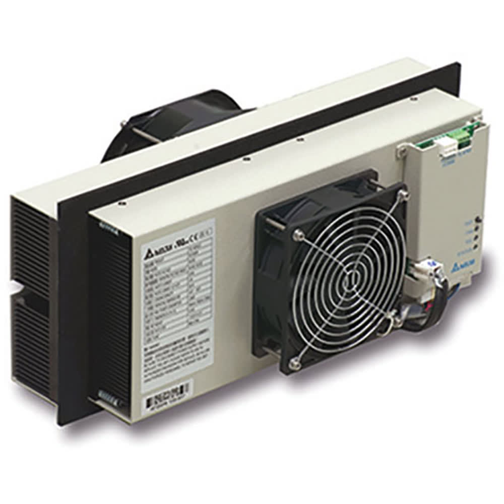

do czego ten Peltier?
Montuję w pracy takie z 2 radiatorami 15 x 30 cm

PiteR
Guest
Fri Jun 07, 2024 11:52 pm
in <news:v3vunm$287rn$1@dont-email.me>
user Eneuel Leszek Ciszewski pisze tak:
Quote:
W dniu 7 cze 2024 o 23:33, PiteR pisze:
Do chłodzenia szafki.
Po obu stronach takie same? Jak wysokie? Z wentylatorami?
duże ciężkie nieporęczne
coś w tym stylu
https://assets.rs-online.com/f_auto,q_auto/72653544.jpg
Piter
Guest
Sat Jun 08, 2024 12:04 am
W dniu 7 cze 2024 o 23:52, PiteR pisze:
coś w tym stylu
To do jednego Peltiera ~12V na ~5A?

PiteR
Guest
Sat Jun 08, 2024 1:11 am
in <news:v40059$287rn$3@dont-email.me>
coś w tym stylu
chyba na 24v

W dniu 8 cze 2024 o 01:11, PiteR pisze:
chyba na 24v
24V na 5A? Aż tak duże muszą być?
