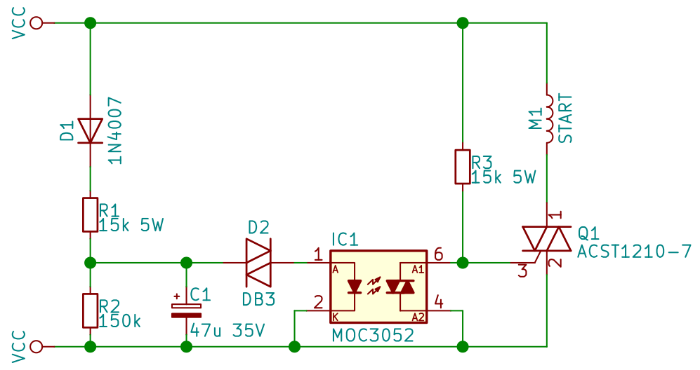

Hej,
Delayer - ale odwrotny. Potrzebuję układu, który po załączeniu zasilania
odpali mi na chwilę (ok. 250 ms) uzwojenie pomocnicze silnika, a potem
je wyłączy.
Narysowałem taki układ:
http://www.chmurka.net/r/compstartmini1.png
(VCC to 230V, to mój pierwszy schemat w KiCadzie po przesiadce z Eagle
i nie wiem jeszcze, jak zmienić ten tekst)
ale mam parę wątpliwości:
1. Nie podoba mi się, że podczas pracy (po rozłączeniu zasilania tego
silnika) na R1 i R3 będzie wydzielała się moc - przeżyję to, ale jeśli
dałoby się inaczej, to byłoby lepiej :)
2. Układ wydaje mi się zbyt skomplikowany, czuję że powinno dać się zrobić
to prościej.
3. Nie wiem czy nie lepiej byłoby podłączyć uzwojenie silnika szeregowo
z układem (D1 i R3 podłączone bezpośrednio triaka).
4. Czy prostownik jednopołówkowy tutaj wystarczy (czy C1 da radę zasilić
MOC-a także podczas ujemnych połówek?), czy lepiej dać dwupołówkowy?
Pozdr.

Jesteś pewien że zadziała to tak jak chcesz? Bo według mnie to albo masz
układ opóźnionego załączania albo generator.
DD

Wersja prostsza:
mostek prostowniczy 1A za nim szeregowo 22k

W dniu 2017-02-03 o 11:23, Adam Wysocki pisze:
Quote:
Nigdy nic poważnego nie robiłem z tyrystorami czy triakami. Napiszę co
mi się wydaje.
Sądzę, że jakby koncepcja układu była odwrotna - sterowanie włączeniem
triaka (czyli od strony R3) dałoby się uzyskać mniejszy prąd w stanie po
rozłączeniu.
to prościej.
Nie widzę potrzeby zastosowania elementu z izolacją optyczną, gdy obie
jego strony są łączone z obwodami nie odizolowanymi od siebie.
Nie znam parametrów MOCa. Jeśli to (jak wygląda z rysunku) optotriak to
zastanawiałbym się, czy potrafi na tyle zewrzeć bramkę Q1 aby ten na
pewno się nie włączał.
P.G.
Nie jestem... dlatego piszę.
Quote:
Bo według mnie to albo masz układ opóźnionego załączania albo generator.
Czemu tak?
Zakładam, że na początku:
- prąd płynie przez R1 i D1, ładując kondensator (prąd przez R2 pomijalny)
- kondensator się ładuje, napięcie jest za małe, żeby diak przewodził
- dioda optotriaka nie świeci, optotriak nie przewodzi
- prąd z R3 płynie przez bramkę triaka i triak przewodzi
Gdy napięcie na C1 przekroczy 32V:
- prąd płynie przez R1 i D1, podtrzymując kondensator i świecąc diodą
- optotriak przewodzi i zwiera bramkę triaka do MT1
- triak nie przewodzi
Po odłączeniu napięcia C1 rozładowuje się przez R2.
Czemu tak?
Dobrze piszesz, nie zwróciłem uwagi że masz "odwrotnie" włączonego MOCa.
Ale "zwarcie" robione przez MOCa może być "za słabe" żeby triak nie
odpalił. Nie wiem...
Pomysł Jacka bardziej mi się podoba. Zamiast przekaźnika spokojnie
możesz użyć triaka przecież.
DD
Z datasheeta na to wychodzi Sad
Na napiecia bym jeszcze popatrzyl.
triak w opto sie wylaczy po przejsciu przez 0, ponowne wlaczenie
nastapi przy napieciu ... wydaje mi sie, ze tak ponad 1.4V.
A triakowi glownemu wystarczy chyba 0.7V na bramce.
J.

Dodaj diodę przy bramce triaka.
P.P.
Pomysł Jacka jest OK, tylko jeżeli będę miał mostek, to ciężko będzie użyć
bezpośrednio tego triaka (bez optotriaka), bo przecież nie podłączę masy
mostka do MT1 triaka (które jest też wejściem mostka).
Jak chcesz bez MOCa to też i bez mostka, tylko z prostowaniem
jednopołówkowym. Coś mi się po głowie kołacze że przy przeciwnej
polaryzacji bramki trzeba tylko użyć większego prądu. W
charakterystykach triaków powinno to być.
DD

Piotr Gałka <piotr.galka@cutthismicromade.pl> wrote:
rozłączeniu.
Myślałem nad tym.
to prościej.
Nie użyłem go dla izolacji optycznej tylko dla izolacji DC i AC. Triak
musi się włączać na obu połówkach zasilania, zastanawiam się czy da się
to zrobić bez optotriaka...
Pierwotna wersja miała kondensator między MT2 i bramką i rezystor między
bramką i MT1...
Możesz mieć rację. Przy prądzie 100mA podają peak on-state voltage 1.7V
(max 2.5V), nie widzę ile jest dla 15mA. ACST12 ma threshold voltage 0.9V.
Więc trzeba będzie zrobić układ, który będzie świecił diodą przez jakiś
czas, a potem przestanie... wydaje się to bardziej skomplikowane (więcej
elementów), spróbuję coś wydumać.
