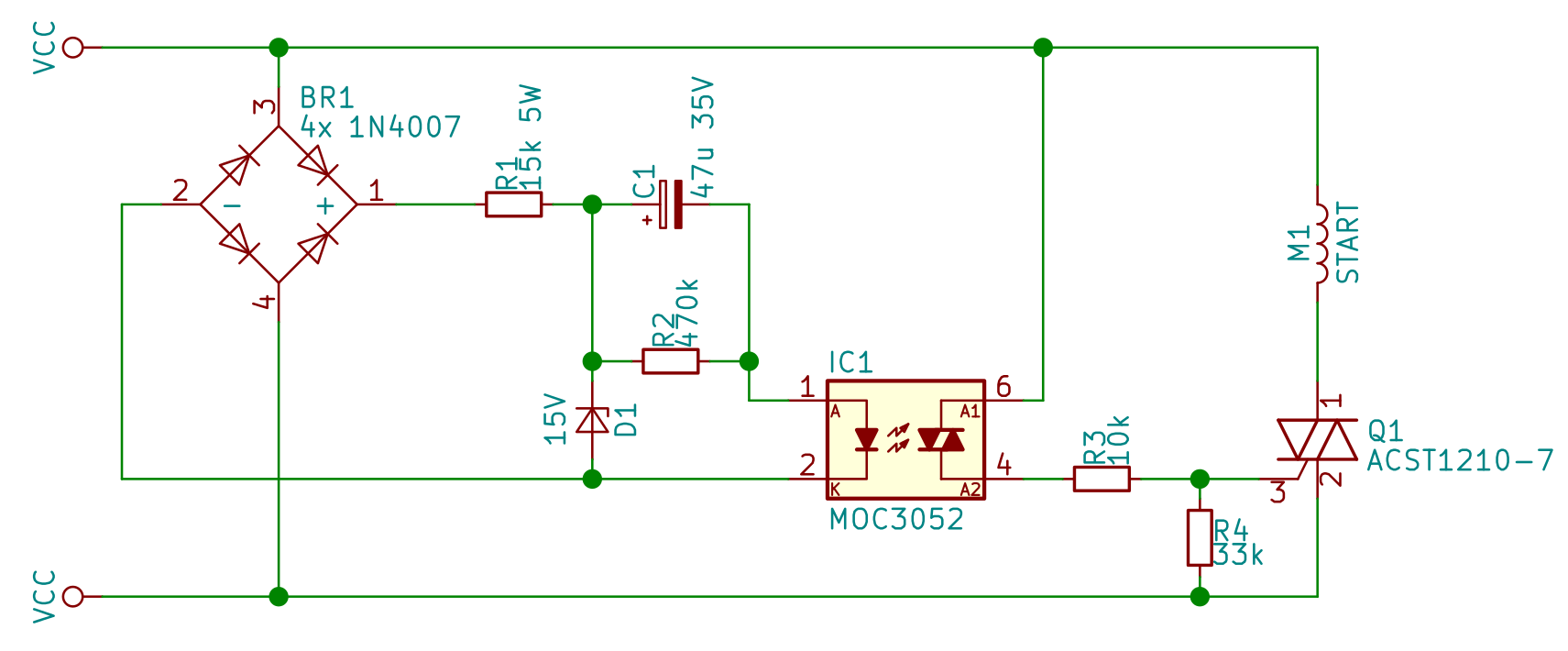

Delayer - ale odwrotny. Potrzebuję układu, który po załączeniu zasilania
odpali mi na chwilę (ok. 250 ms) uzwojenie pomocnicze silnika, a potem
je wyłączy.
Narysowałem taki układ:

Ja sobie pomyślałem o szeregowym połaczeniu przekaźnika i kondensatora - po
załączeniu, zanim kondzioł się naładuje, prąd płynie i zestyki są właczone.
Jak się naładuje, kotwica odpadnie i otworzy obwód. Taki monostabilny
przerzutnik jednoprzekaźnikowy. No chyba, że istotny jest w miarę dokładny
czas... a to się wycofuję.

Dariusz Dorochowicz wrote:
Quote:
No tak... normalnie. Triak (zdaje się nie wszystkie, ale większość)
możesz odpalić podając na bramkę prąd o dowolnej polaryzacji.
Tylko czterokwadrantowe. Snubberless są trójkwadrantowe, więc doczytaj w
pdf przed zakupem.
Quote:
Pytanie jak bardzo zależy na prostocie układu.
Skoro problem jest odwrócony, to i rozwiązanie proponuję odwrócić.
Zasilać uzwojenie poprzez szeregowe połączenie z ~ mostka
prostowniczego, a + i - zwierać MOSFETem zubożonym. Trzeba tylko
wymyślić układ generowania napięcia blokującego bramkę. Drugi mostek,
LND150, VOM1271 i kawał kondensatora proporcjonalnego do stałej
czasowej, ładowany prądem z niego? Płynne wyłączanie to zaleta czy wada?
Pozdrawiam, Piotr

Odwróć elementy.
Pamiętam, że robiłem taki opóźniacz. Opóźnione wyłączanie żarówki, więc
czasy długie - co jest akurat nieistotne. Działało.
Układ działał tylko z tyrystorem, ale Ty dałeś optotriak, więc rozwiązałeś
ten problem.
Czyli ma być:
D1, R1 i szeregowo z nim kondensator. R2 do katody D1 (rozładowanie
kondensatora po wyłączeniu zasilania) Zamiast diaka daj rezystor.
Przy czasach 250ms nie będziesz miał problemu z sensownymi wartościami
elementów.
Generalnie podstawą tutaj jest aplikacja: opóźnione wyłączanie światła w
samochodzie, możesz tam podpatrzeć.

Czyli ma być:
elementów.
Zapomniałem, strona wtóna optotriaka oczywiście do zmiany R3 do usunięcia.

I jeszcze jedno: może być potrzebny dodatkowy kondesator żeby w ujemnych
połówkach zapalało triaka.

Nie, jak na
http://www.chmurka.net/r/compstartmini3.png
tyko zamiast mostka jedna dioda. I reszta uwag jak przy mostku (tzn w
sumie potrzebujesz dwa kondensatory).
Przy jednej diodzie triak będzie się włączał tylko w dodatnich (lub
tylko ujemnych) półokresach. I będzie to, co pisał kogutek...
Quote:
I jeszcze jedno - chyba lepiej byłoby wyjście MOCa dać od MT2 do bramki.
A skąd weźmiesz prąd do wyzwolenia triaka?
P.P.

Adam Wysocki <gof@somewhere.invalid> wrote:
Quote:
Z kronikarskiej rzetelności donoszę, że działa Smile Tylko wartości elementów
finalnie trochę zmieniłem:
- R1 15k -> 22k
- R2 470k -> 100k
- C1 47u -> 100u
- IC1 MOC3052 -> MOC3021
Dzięki za pomoc!

W dniu 2017-03-09 o 10:44, Adam Wysocki pisze:
Trzecia wersja:
Dzięki :)
- R1 15k -> 22k
- R2 470k -> 100k
- C1 47u -> 100u
Dziwne trochę, ale skoro działa. Ja bym dał jeden kondensator od razu na
wyjściu mostka (między 1 i 2), potem jak jest ale bez zenerki. Trochę
trzeba by było z wartościami powalczyć, no i kondensatory na odpowiednie
napięcie. Być może potrzebny byłby jeszcze rezystor do rozładowania tego
kondensatora w sensownym czasie.
DD

W dniu 2017-03-09 o 14:02, Dariusz Dorochowicz pisze:
Trzecia wersja:
Dzięki :)
- R1 15k -> 22k
- R2 470k -> 100k
- C1 47u -> 100u
I wtedy musiałbyś dać oba kondensatory na napięcie sieci, a dodatkowy
opornik rozładowujący niepotrzebnie przez cały czas pobierałby prąd.
Działało by, ale to przykład knociarskiego projektowania.

Czyli twierdzisz, że ponad 2W ciągłej mocy wydzielanej w 5W oporniku
zasilającym zenerkę to jest OK, a rezystor który ma rozładować mały
elektrolit będzie niepotrzebnie pobierał prąd? I że 2 małe kondensatory
na 350V będą nie wiem - mniejsze czy coś - niż 5W grzejący się opornik
plus miejsce na chłodzenie?
I "knociarskie projektowanie" to oczywiście jest w porządku?
No tak, dlaczego mnie to nie dziwi?
DD
Adam życzył sobie, aby układ miał bardzo krótki czas martwy, dlatego nie
chciał użyć PTC. Powiedzmy, że dasz kondensator 100uF (mniejszy nie
spełni swojej roli podładowywania kondensatora opóźniającego) to
będziesz musiał dać równoległy opornik koło 10k, a więc Twój układ nie
daje zysku. Układ Adama działa, więc jego przerabianie na układ który
nie jest lepszy, jest niepotrzebną stratą czasu.
