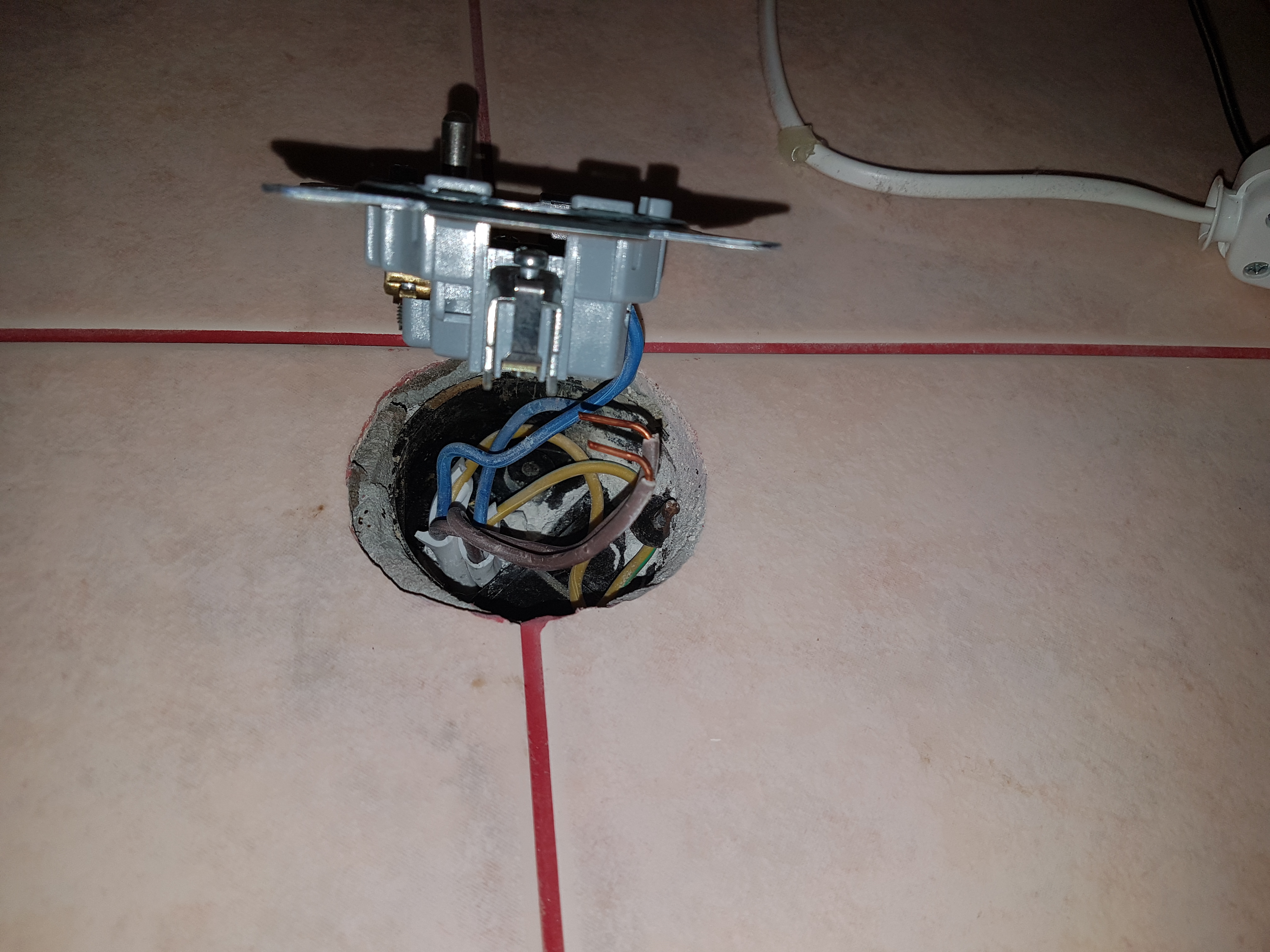

Dnia Sat, 11 Aug 2018 00:30:12 +0000 (UTC), Queequeg napisał(a):
Quote:
Udało mi się dojść do miejsca, w którym prąd opuszcza moje mieszkanie.
Cewka przekaźnika samochodowego 12V była do tego trochę za słaba, ale
czujnik położenia wału z Yamahy, który leżał w przydasiach, sprawdził się
idealnie.
Oto jak wygląda gniazdko w łazience (już po rozpięciu dwóch fazowych).
http://www.chmurka.net/r/usenet/gniazdko.jpg
Coś wchodzi, coś wychodzi... uziemienie do bolca w ogóle nie jest
podłączone (na to chyba jest osobny paragraf?).
Rozumiem ze objechales czujnikiem i znika gdzies za sciana ?
Quote:
To tu prąd ucieka. Amperomierz między dwoma brązowymi (na jednym jest
faza) pokazuje 1.61A:
A na drugim fazy nie ma ?
Bo ciagle sie zastanawiam co tam podlaczyli, ze tak stale 360W bierze
.... a moze podlaczyli faze z drugiej strony ?
Quote:
Teraz to cholerstwo jest rozłączone i licznik pokazuje już normalne
(wiarygodne) zużycie... nadal nie wiem, jak to ugryźć od strony prawnej i
złapania złodzieja (ktoś za ten zużyty przez ostatni rok prąd musi
zapłacić), ale to już na pl.soc.prawo (chyba że macie pomysły?) Smile
Ale to mi nie wyglada na jakies lewe podlaczenie.
Musialo byc to zrobione przy ostatnim remoncie ... no chyba, ze sasiad
elektryke robil, po znajomosci :-)
Co nie znaczy, ze nie powinien zwrocic za prad :-)
J.

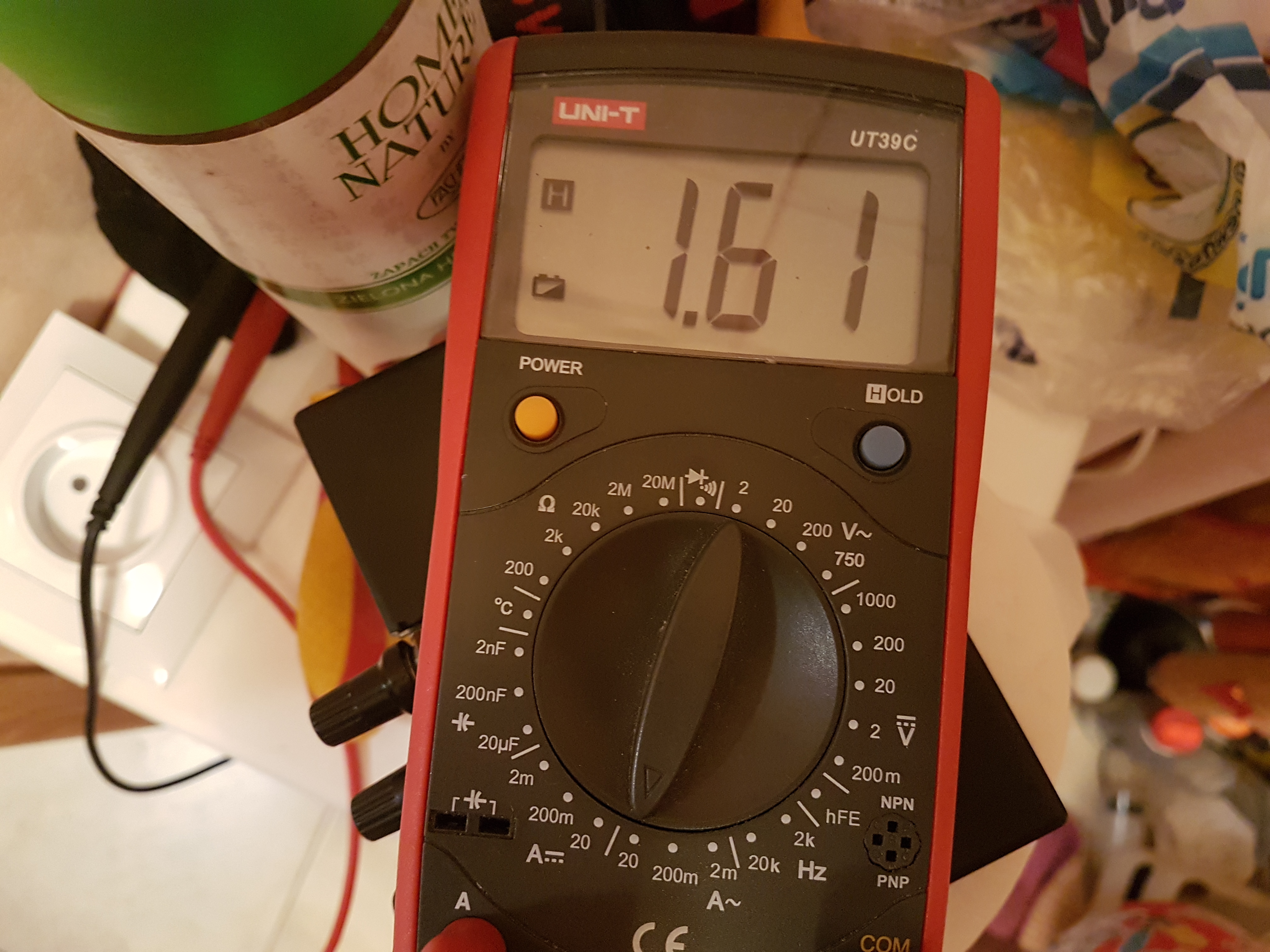

idealnie.
http://www.chmurka.net/r/usenet/pomiar.jpg
zapłacić), ale to już na pl.soc.prawo (chyba że macie pomysły?) :)

W dniu 2018-08-11 o 02:30, Queequeg pisze:
Quote:
Hej,
Piszę na razie skrótowo, bo nie miałem jeszcze kiedy przeczytać wszystkich
odpowiedzi w wątku. Jutro przeczytam :)
idealnie.
kilokitu, za pomysł z cewką, jeśli się kiedyś spotkamy, masz u mnie piwo
Sprawdź czy czasami ten przewód nie jest podłączony do podłogówki
elektrycznej, albo grzałki w grzejniku drabinkowym.
Dobrze, że fazy nie było na bolcu. Smile
Ja się spotkałem z mieszkaniem, gdzie po remoncie część gniazd miała
fazę na bolcu.
Robert
