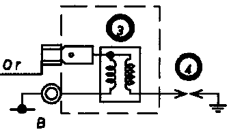

Hej,
Naszło mnie takie pytanie. W jaki sposób rezystor w fajce zapłonowej
wpływa na zmniejszenie zakłóceń generowanych przez zapłon?
Domyślam się, że żeby zmniejszyć zakłócenia (czyli dU/dt) musi powstać
obwód RC, ale gdzie jest pojemność? Czy to pojemność przerwy w świecy?
Co w ogóle promieniuje te zakłócenia? Przewód zapłonowy robi za antenę?
Czemu montuje się te rezystory w fajkach (i świecach), a nie w cewce? Czy
bliskość rezystora do świecy ma jakieś znaczenie?
Czemu producenci stosują różne wartości w zależności od pojazdu (widziałem
1k, 5k, 10k)? Od czego to zależy?
Tak wiele pytań, tak mało odpowiedzi...

Błąd w założeniach.
Pomyśl, że wszystko odbywa się w odwrotną stronę.
Źródłem zakłóceń, co już znany radziecki uczony Popow jeszcze przed
rewolucją dowiódł, jest iskra elektryczna w świecy.
Gdyby to wszystko odbywało się w zamkniętej przestrzeni cylindra nic by
nie promieniowało na zewnątrz.
Niestety jest tam włożony drut, który wyprowadza zakłócenia na zewnątrz.
Stąd rezystor jak najbliżej źródła zakłóceń w fajce a nawet w niektórych
modelach w samej świecy.
Filtr RC jaki się tworzy z tego rezystora i pojemności kabla oraz cewki
ogranicza zakłócenia. Większa wartość rezystancji polepsza tłumienie
jednak niewątpliwie pogarsza energię iskry. Konkretną wartość dobiera
się dla całego systemu zapłonowego.

Tłumi drgania rezonansowe.
Przewód- przewodzące otocznie. tzn. przewód do obudowy świecy, do masy
silnika i osprżętu itd.
Tak, z grubsza :)
Ma. Częstotliwość drgań zależy jak wiesz od pojemności. Dając rezystor
bliżej źródła ujemnej oporności (iskry) zmniejszasz pojemność rezonującą
co przenosi drgania rezonansowe w wyższy zakres częstotliwości gdzie
podobno są mniej szkodliwe.

Popełniasz błąd posądzając cewkę zapłonową za element obwodu drgań oraz
nie kumasz jakie spektrum zakłóceń na redukować opornik.
Żródłem drgań (generatorem) jest ujemna oporność iskry. Rezonuje na
częstotliwościach rzędu MHz przewód od świecy do rozdzielacza. Opornik
przesuwa spektrum do dziesiątek/setek Mhz na skutek skrócenia przewodu
świeca-rozdzielacz. Jeśli jeszcze zaekranujesz fajkę, stłumisz
promieniowanie rezonatora świeca-początek opornika.
Jacek
I hate haters.
Jacek Maciejewski
Guest
Wed Jun 13, 2018 3:28 pm
Dnia Wed, 13 Jun 2018 13:59:49 +0200, J.F. napisał(a):
Quote:
Pojemnosc przerwy bedzie znikoma, za to pojemnosci miedzyzwojowe w
cewce spore ..
Popełniasz błąd posądzając cewkę zapłonową o bycie elementem obwodu
drgań oraz nie kumasz jakie spektrum zakłóceń na redukować opornik.
świeca-rozdzielacz do fragmentu świeca-początek opornika. Jeśli jeszcze
zaekranujesz fajkę, stłumisz promieniowanie promieniowanie rezonatora.
Oczywiście, w rozdzielaczu jest też iskra i też generuje zakłócenia ale
widać słabsze bo krótsza. Bywają zresztą ekranowane kable i
rozdzielacze. Cewka nie bierze udziału w generacji zakłóceń radiowych bo
jest na rdzeniu żelaznym przez co jest bardzo mocno stratna na tych
częstotliwościach.

Ona w tym obwodzie jest, ale moze i faktycznie nie drga.
Opornik
przewodu
jeszcze
rezonatora.
Sens w tym jest ...
ale
bo
częstotliwościach.
Ale mi nie o cewke chodzi, tylko o energie.
Pojemnosc kabla mala, to i energia drgan bedzie mala/krotka.
A w cewce energia czeka - i w indukcyjnosci, i w pojemnosci.
No chyba ze ... poki cewka energie dostarcza, to uklad
kabel-iskra moze wlasne drgania wzmacniac.
Bo gdzies tam jeszcze jest dI/dt, szybki narost pradu daje szerokie
widmo czestotliwosci.
A jak opornik ograniczy dI, to amplituda widma slaba :-)
J.

Do tego w tym konkretnym skuterku z jakiegoś powodu uzwojenia są połączone
w miejscu, do którego dochodzi sygnał z CDI.
http://www.chmurka.net/r/usenet/cewka_yamaha.png
(Or idzie do CDI, B to masa)
