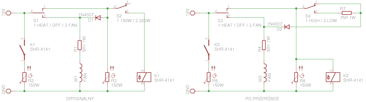

Chcę przerobić tą swoją farelkę, żeby w położeniu 150W miała 300W z pełną
mocą wentylatora, a w położeniu 300W miała 300W z połową mocy wentylatora.
Czemu? Żeby położenie 150W było jako "low" (w sensie temperatury) i żeby
podnieść temperaturę przy położeniu 300W, kosztem przepływu powietrza. Do
ogrzewania rąk po odśnieżaniu jak znalazł.

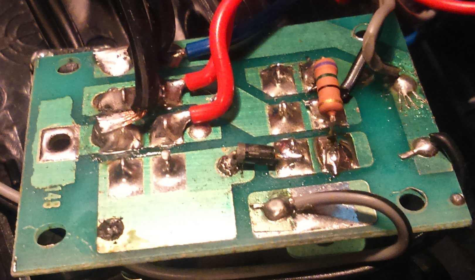

Ok, zrobiłem z niego coś przydatnego, to napiszę tu dla potomności, może
komuś się przyda.
Założenie jest takie, że do grzania samochodu on się w ogóle nie nadaje,
ale może chociaż przyda się do podgrzewania rąk. Tutaj przepływ powietrza
ma mniejsze znaczenie, a większe ma temperatura.
Podgrzewacz ma trzy tryby pracy:
- fan - wiatrak chodzi, grzałki nie
- heat, 150W - wiatrak chodzi, grzałka jedna z dwóch
- heat, 300W - wiatrak chodzi, grzałki obie
Po mojej przeróbce jest tak:
- fan - jak poprzednio, wiatrak na full
- heat, 150W - wiatrak chodzi na full, grzałki obie
- heat, 300W - wiatrak chodzi na mniejszych obrotach, grzałki obie
Czyli zamiast przełączania 150W/300W jest na sztywno 300W i przełączanie
wiatraka.
Wygląda to tak...
Schemat oryginalny i po przeróbce: http://www.chmurka.net/r/heat300w.png
Zdjęcie przeróbki: http://www.chmurka.net/r/heat300w.jpg
Pomiary przy 0 st. C otoczenia z czujnikiem przyłożonym do kratki:
- stary tryb 150W (wiatrak na full, grzałki obie): 34 st. C
- stary tryb 300W (wiatrak na mniejszych obrotach, grzałki obie): 65 st. C
