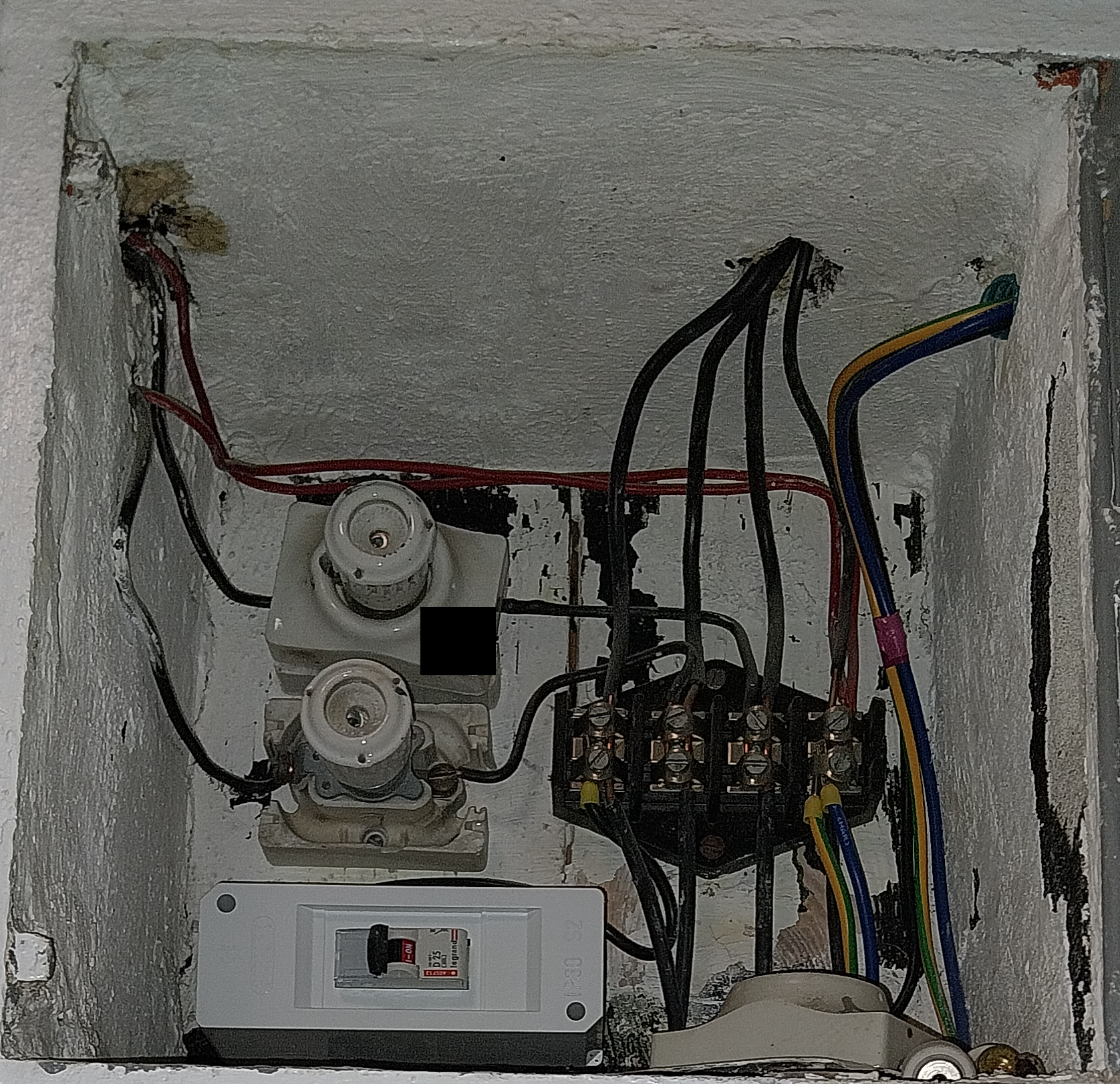

Arnold Ziffel
Guest
Sun Apr 20, 2025 1:23 am
Arnold Ziffel <arnold@hooterville.invalid> wrote:
Quote:
Jak nie zapomn, to zrobi zdjcie skrzynki na klatce.
Nie zapomniaem i zrobiem.
http://arnold.ziffel.one.pl/20250419_222207.jpg
Ten czarny kwadrat to zamazanie nr mieszkania.
No i teraz tak. Mój bezpiecznik jest na górze. Niej bezpiecznik ssiada,
u którego jest teraz remont (w tym elektryki, widziaem e nowe przewody
do dzwonka szy), wic moe przerobi (oby nie, bo jeszcze mi zero na
chwil odkrci). Niej bezpiecznik innego ssiada, widz e ju zrobi to,
o czym mówilimy w tym wtku, czyli rozdzia PEN na PE i N na klatce.
Tylko:
1. Nie mierzyem rednicy tych drutów, ale to nie wyglda na 10mm2. Raczej
4mm2.
2. Jakbym chcia rozdzieli sobie ten, nazwijmy go, PEN z WLZ (który przy
tej rednicy PEN-em nie jest), na PE i N (tak jak ma zrobione "trzeci"
ssiad), to musiabym chwilowo odkrci PEN na tej kostce rubowej.
3. Jak odkrc PEN na tej kostce rubowej, to ssiedzi na pitrze oraz
wszyscy wyej (jeszcze trzy mieszkania) strac zerowanie, a moe i ycie.
Wic musiabym si z nimi dogada, wyczy prd, itd. Sam tego nie
zrobi. Jak to w ogóle robi elektryk, jakbym kogo zamówi? Przecie nie
odkrca tego na pa.
4. Przewody id w cian, nie wiem czy w peszlu. Zakadam e daoby si
przecign nowe.
5. Ta kostka wyglda mocno niepewnie, cholera wie jak to jest dokrcone (a
dotyka si do tego nie chc). Ogólnie wyglda to tak, jakby moje ycie
wisiao na jednej rubie.
6. Patrzc na to, na ile odizolowany jest przewód zerowy idcy na gór, to
moliwe, e on si tam trzyma tylko na sowo honoru. No ale nie mój
problem.
I tak si yje.

W dniu 20.04.2025 o 01:23, Arnold Ziffel pisze:
Jak nie zapomnę, to zrobię zdjęcie skrzynki na klatce.
Nie zapomniałem i zrobiłem.
No i teraz tak. Mój bezpiecznik jest na górze. Niżej bezpiecznik sąsiada,
u którego jest teraz remont (w tym elektryki, widziałem że nowe przewody
do dzwonka szły), więc może przerobi (oby nie, bo jeszcze mi zero na
chwilę odkręci). Niżej bezpiecznik innego sąsiada, widzę że już zrobił to,
o czym mówiliśmy w tym wątku, czyli rozdział PEN na PE i N na klatce.
Tylko:
1. Nie mierzyłem średnicy tych drutów, ale to nie wygląda na 10mm2. Raczej
4mm2.
Prawdopodobnie to zostanie wymienione na 10mm^2 przy okazji remontu.
Pytaj u administratora budynku.

tej średnicy PEN-em nie jest), na PE i N (tak jak ma zrobione "trzeci"
sąsiad), to musiałbym chwilowo odkręcić PEN na tej kostce śrubowej.
3. Jak odkręcę PEN na tej kostce śrubowej, to sąsiedzi na piętrze oraz
wszyscy wyżej (jeszcze trzy mieszkania) stracą zerowanie, a może i życie.
Więc musiałbym się z nimi dogadać, wyłączyć prąd, itd. Sam tego nie
zrobię. Jak to w ogóle robi elektryk, jakbym kogoś zamówił?
Wyłącza zasilanie na parterze. Takie rzeczy się dogaduje wcześniej, albo
robi tzw. awarię :)
Quote:
Przecież nie
odkręca tego na pałę.
Przecież ktoś to już zrobił, u tego sąsiada co ma zrobiony podział.
Zrobione byle jak, byle szybko, być może pod napięciem, ale zrobione.
Quote:
4. Przewody idą w ścianę, nie wiem czy w peszlu. Zakładam że dałoby się
przeciągnąć nowe.
Raczej tak, nie spotkałem się, żeby gołe DY ktoś *zamurował*.
Quote:
5. Ta kostka wygląda mocno niepewnie, cholera wie jak to jest dokręcone (a
dotykać się do tego nie chcę). Ogólnie wygląda to tak, jakby moje życie
wisiało na jednej śrubie.
Niestety tak. A wygląda tak jakby zrobione na drewnie :)
P. Jankisz
to,
D25A ...no to ciężki rozruch ma ten jego silnik :DDD
Quote:
Tylko:
Raczej
4mm2.
Biorąc pod uwagę skalę porównawczą jako szerokość esa - to może być max
6 mm2.
2. Jakbym chciał rozdzielić sobie ten, nazwijmy go, PEN z WLZ (który przy
robi tzw. awarię :)
Ototo Very Happy - polecam - działa, sprawdzone nie raz Very Happy
Przecież nie
przeciągnąć nowe.
Może nie gołe, ale z brakującymi częściami izolacji to już widziałem...
niestety. Potem było kucie nowych ścian i kładzenie przewodu jeszcze raz
w bruździe i peszlu, bo klient "nie zauważył" jak rozcinał zewnętrzną
izolację z YLY 5x10mm2 "bo mu się pod tynk nie mieściła".
dokręcone (a
Panie kto to panu tak s... Very Happy ???
PeJot

Arnold Ziffel
Guest
Mon Apr 21, 2025 2:45 am
PeJot <PeJot@nigdzie.pl> wrote:
4mm2.
Tak bym zakada.
Quote:
Przecie nie odkrca tego na pa.
Przecie kto to ju zrobi, u tego ssiada co ma zrobiony podzia.
Zrobione byle jak, byle szybko, by moe pod napiciem, ale zrobione.
No tak, cho nie wiem kiedy (raczej jeszcze tu nie mieszkaem).
przecign nowe.
Raczej tak, nie spotkaem si, eby goe DY kto *zamurowa*.
Raczej po prostu jest wydrony otwór, ale nie wiadomo, czy nie bez
peszla.
Quote:
Niestety tak. A wyglda tak jakby zrobione na drewnie Smile
Ewidentnie. Farba odazi, wida drewno.
- Panie doktorze! Stoj u wrót mierci.
- Spokojnie, zaraz pana przeprowadz.
Arnold Ziffel
Guest
Mon Apr 21, 2025 2:51 am
titanus <titanussiedemsiedem@gjemajl.kom> wrote:
Quote:
D25A ...no to ciki rozruch ma ten jego silnik :DDD
Tak, zwróciem uwag ju po wysaniu posta. Ciekawe czy w ogóle wolno mu
byo tu zaoy D25 (jak ze stopniowaniem). Czy ustali to z kim, czy to
jego radosna twórczo i jak mu wywali przedlicznikowe, to wywali na caej
klatce.
Quote:
Wycza zasilanie na parterze. Takie rzeczy si dogaduje wczeniej, albo
robi tzw. awari :)
Ototo Very Happy - polecam - dziaa, sprawdzone nie raz Very Happy
Czyli co, rozpinasz zasilanie bez uzgodnienia z nikim i robisz swoje? Smile
Ludzie przecie wychodz, burz si, mówisz e zaplanowane prace? :)
BTW, nie wiem gdzie tu jest skrzynka z zabezpieczeniem caego WLZ, ale
raczej zakadam, e gdziekolwiek by nie bya, to jednak ma kódk.
Jest w piwnicy takie zamknite pomieszczenie, raz tam zajrzaem bo byo
otwarte. Rury, nawet zardzewiay zlew, manometry i inne ustrojstwa
wskazujce na wze cieplny (ale nie jest to wze cieplny, ten jest
obok). Moe tam jest te gówna rozdzielnica.
Quote:
Moe nie goe, ale z brakujcymi czciami izolacji to ju widziaem...
niestety. Potem byo kucie nowych cian i kadzenie przewodu jeszcze raz
w brudzie i peszlu, bo klient "nie zauway" jak rozcina zewntrzn
izolacj z YLY 5x10mm2 "bo mu si pod tynk nie miecia".
Czyli byy goe druty bez adnej izolacji?
Tak si kiedy robio.
Mnie zastanawia ta powszechno zerowania. Teraz wiadomo, e jak PEN si
poluzuje, to bdzie katastrofa. Ale te 30-40 lat temu nie byo wiadomo?
Przecie ludzie nie byli wtedy gupi, to musiao komu przyj do gowy.
Przychodzi ów do jea - fryzjera i mówi:
- Poprosz na jea.
Je na to:
- No to wskakuj!

W dniu 21.04.2025 o 02:45, Arnold Ziffel pisze:
No tak, choć nie wiem kiedy (raczej jeszcze tu nie mieszkałem).
Przewody LY i tulejki wyglądają na nowe.
P. Jankisz
Sygnaturka zastępcza
PeJot
Guest
Mon Apr 21, 2025 7:40 am
W dniu 21.04.2025 o 02:51, Arnold Ziffel pisze:
Tak, zwróciłem uwagę już po wysłaniu posta. Ciekawe czy w ogóle wolno mu
było tu założyć D25 (jak ze stopniowaniem). Czy ustalił to z kimś, czy to
jego radosna twórczość i jak mu wywali przedlicznikowe, to wywali na całej
klatce.
Jak mawiał Szwejk: nie wolno ale można :>
robi tzw. awarię :)
Ototo Very Happy - polecam - działa, sprawdzone nie raz :D
Ludzie przecież wychodzą, burzą się, mówisz że zaplanowane prace? Smile
Ja zaczynam od tego, ile czasu nie będzie prądu i kiedy komu takie coś
pasuje. No i trzeba dorzucić coś o *bezpieczeństwie* Smile
Quote:
BTW, nie wiem gdzie tu jest skrzynka z zabezpieczeniem całego WLZ, ale
raczej zakładam, że gdziekolwiek by nie była, to jednak ma kłódkę.
Jeżeli szachty wyglądają, jak wyglądają, to jest szansa że kłódka okaże
się śrubą i nakrętką M8. Jeśli nie, trzeba pytać administratora.
Quote:
Mnie zastanawia ta powszechność zerowania. Teraz wiadomo, że jak PEN się
poluzuje, to będzie katastrofa. Ale te 30-40 lat temu nie było wiadomo?
Przecież ludzie nie byli wtedy głupi, to musiało komuś przyjść do głowy.
Tak na dobrą sprawę to do dziś w sklepach można kupić gniazda *bez bolca*.
P. Jankisz
