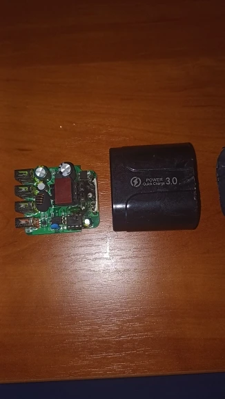

W dniu 25 sty 2025 o 20:32, Pixel pisze:
Quote:
Wystarczyło sprawdzić komentarze i opis Smile
https://ae01.alicdn.com/kf/S4f6d2a608ee44556a700357b6384fd8dR.jpg
https://ae-pic-a1.aliexpress-media.com/kf/
...i jak ktoś wtyka kabelek nie w ten otworek co powinien to tak się
kończy Smile
Piszesz tak, jakbyś nie pojmował ,,szybkiego ładowania''.
(są co najmniej dwa szybkie ładowania ponoć praktycznie takie
same, ale różnie nazwane z marketingowych i prawnych powodów)
Bez obciążenia jest 5V i dopiero po negocjacjach port daje więcej.
Ten akurat zasilacz ma tylko napięcia: 5V, 9V i 12V;
nie ma 17V ani w tym konkretnym zasilaczu, ani chyba
w ogóle w takim (bądź podobnym) standardzie.
Przez długi czas w tym gnieździe było bez obciążenia 5V.
Sprzedawca nie zareagował, więc tutaj pokazuję.

W dniu 25 sty 2025 o 16:34, Janusz pisze:
Quote:
Ale 5V też jak widać ma, cos tam nie gra z tymi gniazdami,
rozbierz go i pokaż co ma w środku.
Jest wstydliwy (nierozbieralny) -- trzeba by chyba polać jakąś benzyną...
Kiedyś JF pisał o ,,szybkich'' zasilaczach dających na pustym
gnieździe podwyższone napięcie wtedy, gdy w innym szybkim
gnieździe jest stosowny (negocjujący) odbiornik. U mnie
tego problemu nie ma, bo tylko jedno gniazdo jest ,,szybkie''.
Ogólnie boję się ,,szybkich'' zasilaczy...

On Sat, 25 Jan 2025 20:32:27 +0100,
Pixel<mkawran@poczta.onet.pl> wrote:
https://ae-pic-a1.aliexpress-media.com/kf/A40f347bb7e5d4cab9754d5356a60eb28E.jpg_.webp
Na tych zdjęciach nie ma nic niepokojącego.
Marek

Eneuel Leszek Ciszewski <Zapraszam@do.czytania.fontem.lucida.console> wrote:
Quote:
Szybki zasilacz USB kupiony za 5 zotych z groszami spali bramk BLE.
Nie kupuje si zasilaczy USB za 5 z. Zdajesz sobie spraw, e jedyne, co
tam jest midzy tob a sieci, gdy uywasz takiego zasilacza, to lakier w
przegrzewajcym si (bo niedowymiarowanym) transformatorze?
Quote:
Bramka nie jest mi potrzebna, bo przed spaleniem kupiem bramk ZigBee
BLE, ale pokazuj ku przestrodze -- na górze pokazuj napicie 16V bez
obcienia a na dole pokazuj spalona bramk...
Wymie w bramce stabilizator (pewnie 3.3V), jest szansa e oyje.

W dniu 26 sty 2025 o 07:31, Marek pisze:
Co najmniej jeden spłonął, ale opinia ukazała się
zdecydowanie po 01 maja ubr. -- 22 września 2024 roku
https://ae-pic-a1.aliexpress-media.com/kf/Aba4ffa91cd574ed6858d279bb047c431R.jpg_.webp
https://ae-pic-a1.aliexpress-media.com/kf/A3982c36e6f2d4ba3bbd1953ca5de5117M.jpg_.webp
