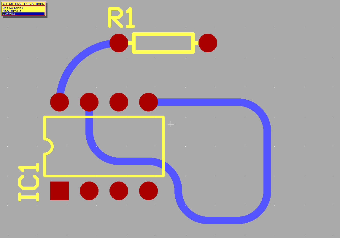

W dniu 11.04.2017 o 11:51, Adam Wysocki pisze:
Quote:
Dobrze, że Autotrax o tym nie wie Smile
http://www.chmurka.net/r/trackmode.png
To trochę co innego, w starych konstrukcjach ścieżki najczęściej
zmieniały szerokość.
Raczej chodzi o coś takiego, tu jeszcze jest delikatnie widoczne:
https://pl.wikipedia.org/wiki/Koliber_(radioodbiornik)#/media/File:Koliber3_radio_c.jpg
Niektóre płytki były jakby kreślarz nie wiedział co to linijka,
chyba Vef taką płytkę miał.
