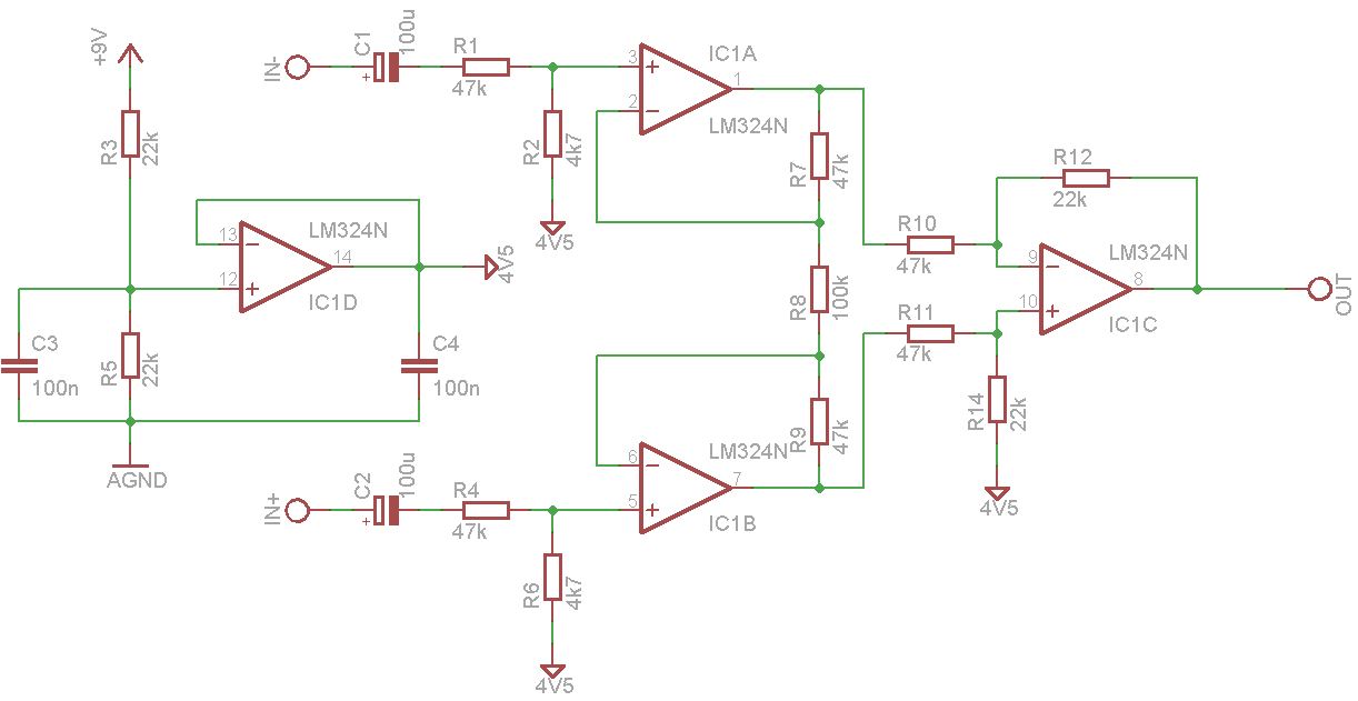

Cześć,
Jest taki układ: http://i.stack.imgur.com/xhX5m.png
Czy jeżeli chcę zasilić ten układ pojedynczym zasilaniem, to mogę zamiast
R3 o wartości równej R4 dać dwa rezystory (jeden do plusa, drugi do masy)
o dwukrotnej wartości R4 (czyli np. R4 = 47k, R3a = 100k, R3b = 100k)?
Intuicja podpowiada, że tak, bo linie zasilające są dla AC zwarte, ale
wolę się upewnić.
Rozumiem że wejścia nieodwracające wzmacniaczy po lewej stronie też
trzeba spolaryzować sztucznymi masami?

Intuicja robi Cię w bambuko. We wzmacniaczu różnicowym tolerancja
rezystancji jest bardzo mała. Nie możesz tu użyć 5% rezystorów, bo to
zupełnie sensu nie ma. Jedynie rezystor ustalający wzmocnienie (Rg)
nie wpływa na symetrię.
Podsumowując: jeśli chcesz mieć symetryczny wzmacniacz różnicowy o
dobrym CMRR, to musisz stosować rezystory o bardzo małej tolerancji i
równej wartości. A sztuczną masę tworzysz odrębnie, np. wolnym,
czwarty opampem - o ile użyjesz kości z 4-ma.
Koniecznie. I to poprzez 3 rezystory łącznie. Dwa rezystory tworzą
obciążenie znamionowe wejścia a trzeci daje polaryzację ze sztucznej
masy. Dla klasycznego mikrofonu 200

To piękny przykład czysto książkowego układu. Policz sobie CMRR dla
oporników 1%, potem 0.1%, potem 0.01% (ciekawe, gdzie i za ile takie
kupisz) a potem porównaj z dowolnym wzmacniaczem instrumentalnym Analog
Devices czy Burr-Brown.
Budowanie wzmacniacza instrumentalnego z trzech operacyjnych nie ma sensu.

Hello Gof,
Wednesday, October 15, 2014, 12:18:37 PM, you wrote:
Pomysłowe z tym czwartym op-ampem, dzięki.
Ale to nie mój pomysł - to stare jest...
Quote:
Machnąłem taki schemat:
http://www.chmurka.net/r/unbal.png
Układ ma brać sygnał z wyjścia głośnikowego radia samochodowego (tam są
prawdopodobnie dwa wzmacniacze w mostku) i produkować niesymetryczny
sygnał dla dalszych torów (TDA7384, TA8275H, jakiś LPF + TDA7294 do
subwoofera). To oczywiście tylko jeden kanał, drugi będzie identyczny.
Obliczyłem tłumienie na 9.98x:
- pierwszy etap (dzielnik na wejściu IC1A i IC1B): tłumi 11x
Tyle, że rezystorów 4k7 nie łączyłbym do sztucznej masy tylko dodałbym
Quote:
- drugi etap (IC1A, IC1B): wzmacnia 1.94x
Po co? Zrób dwa wtórniki, bez rezystorów.
Quote:
- trzeci etap (IC1C): tłumi 2.136x
I znów - po co? Daj 4 identyczne rezystory.
Quote:
Idealnie byłoby mniej tłumić na wejściu (tylko tyle, żeby 15V na wejściu
nie przekroczyło 4.5V dozwolonego swingu przy zasilaniu 9V), ale nie wiem,
jak przerobić stopień wejściowy tak, żeby był tam wzmacniacze odwracające
i dalej to miało ręce i nogi.
Nie muszą być odwracające - mogą być po prostu wtórniki. Wzmacniaczem
różnicowym jest IC1C
Quote:
Zasilanie 9V, bo tyle wymaga TDA7384, więc można dać jeden stabilizator.
Do czego TDA7384 potrzebuje 9V? Jesteś pewny, że chodzi o TDA7384?
Quote:
Dlaczego nie podłączę się po prostu do jednego z wyjść głośnikowych, biorąc
sygnał względem masy? Z kilku powodów:
- nie chcę prowadzić dodatkowej masy do radia, żeby nie powstała pętla
masy (chcę mieć tylko jeden punkt styku wszystkich mas w urządzeniu)
- nie chcę brać sygnału względem masy zasilającej, bo będzie tam dużo
syfu (głównie z przetwornicy na SG3525, robiącej symetryczne 40V dla
wzmacniacza subwoofera)
Chyba że błądzę gdzieś bardzo...
Nie mogę pojąć, dlaczego w ogóle rozpatrujesz branie sygnału z wyjścia
głośnikowego i tylko jednego. Chyba, że chcesz użyć dwóch takich
separatorów i sygnał z nich zsumować.

Dla układu separatora dla akustycznych - ma sens. Zawsze to lepiej niż
zbierać zakłócenia z masy. Ale oczywiście na rezystorach co najmniej
0.1% (CMRR rzędu 48dB dla najgorszego rozjechania rezystancji).

Tak, ale przy cenie AD623 rzędu kilku złotych nie ma to sensu. A przy
okazji, LM324 do audio to nienajlepszy pomysł.
Ma sens o tyle, że to praktycznie tłumik a nie wzmacniacz.
Quote:
A przy okazji, LM324 do audio to nienajlepszy pomysł.
Bez przesady - patrz na kontekst - to ma być sterowane w wyjść
głośnikowych.
Jak tak sobie przypomnę, to fakt, że kojarzę coś takiego.
Chyba coś ucięło... co byś dodał?
Trzeci rezystor. Ale, po przemyśleniu - kupiłbym takie rezystory:
http://www.tme.eu/pl/details/tc0525b4992t1e/rezystory-smd-0805/royal-ohm/#
dzielnik dałbym przed kondensatorami, z dwóch rezystorów 49k9 i
jednego byle 4k7, wejścia spolaryzowałbym rezystorami 49k9 za
kondensatorami, kondensatory o znacznie mniejszej pojemności - szkoda
uszu na ich ładowanie. Spokojnie wystarczy 330nF.
Też racja, dzięki. Wtedy R8 (Rg) też nie będzie potrzebny?
Oczywiście. Na dobrą sprawę, dla bardzo oszczędnych wystarczyłyby
wtórniki na tranzystorach...

Gof
Guest
Wed Oct 15, 2014 1:09 pm
RoMan Mandziejewicz <roman@pik-net.pl.invalid> wrote:
Jeżel IC1A / IC1B będą wtórnikami, to tak.
Fakt, pomyślałem o wzmocnieniu < 1.
Nie jestem Smile TDA7348.
Chcę użyć dwóch identycznych separatorów. Sygnały z nich po przejściu
przez TDA7348 pójdą na końcówkę mocy dla głośników (fabryczny wzmacniacz
ma może z 5W, ja chcę użyć TA8275H), a oprócz tego będą zsumowane i przez
LPF pójdą na końcówkę mocy subwoofera.
