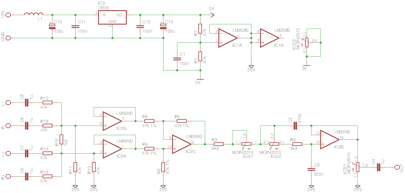

W dniu 2014-11-21 10:10, Gof pisze:
Quote:
Macie jakieś uwagi?
Zwróć uwagę na fakt, że zakres napięć wejściowych LM358 rozciąga się od
zera do Vcc-2V, zastanów się jednak nad zwiększeniem napięcia
zasilającego. C3 podłącz do masy, nie do sztucznej masy, przy C5<C3
możesz zrobić generator zamiast wzmacniacza.

Przetwornica działa, wzmacniacz działa. Zmieniłem trochę koncepcję.
Zostawię oryginalny wzmacniacz w samochodzie i on będzie sterował
jedynie subwooferem (nadal biorąc sygnał z głośników). Zrobiłem taki
schemat:
http://www.chmurka.net/r/lpf.png
L+, L-, R+, R- to wejścia ze wzmacniacza samochodowego. Całość zasilana
jest z 5V dlatego, że potencjometry P1 (wzmocnienie) i P2 (głośność)
będą potencjometrami cyfrowymi (zastanawiałem się, czy nie pominąć
stopnia z IC2C i nie zrobić potencjometru głośności zamiast R12, ale
potencjometry cyfrowe muszą pracować w zakresie swojego napięcia
zasilania, dlatego tutaj ich statyczny punkt pracy jest na 1/2 Vcc).
Zasilanie będzie analogowe (tzn. część cyfrowa będzie zasilana osobno,
a linie danych potencjometrów będą sterowane przez transoptory, żeby
żaden cyfrowy syf się nie przedostawał).
Wszędzie, gdzie chciałem użyć 47k, użyłem jednoprocentowych, ale wierzę
że tak naprawdę tylko R2, R5, R8 i R9 muszą być 1%, reszta może mieć
większą tolerancję.
Nie wiem, czy nie zmniejszyć nieco R12 - to umożliwi większe ściszenie
subwoofera (ale może zamiast niego dam potencjometr 10k - normalny, nie
cyfrowy - to umożliwi wstępną regulację wzmocnienia, a właściwa regulacja
będzie już cyfrowo przez P2).
Filtr to układ w topologii Sallen-Key, obliczyłem go tak, żeby był
regulowany od 33Hz do 150Hz, dobroć wychodzi 0.738.
Macie jakieś uwagi?

Gof <gof@somewhere.invalid> wrote:
schemat:
Tzn. żeby było jasne - mam gotową końcówkę mocy do subwoofera, ten
schemat to układ, który będzie brał sygnał z głośników samochodowych,
ustawiał (potencjometrami cyfrowymi) wzmocnienie i częstotliwość LPF
i dawał sygnał na końcówkę mocy na TDA7294.

Paweł Pawłowicz <paw-p@wnoz.up.wroc[kropka]pl> wrote:
Quote:
Macie jakieś uwagi?
zera do Vcc-2V,
Rzeczywiście - dla LM324 tak samo... dzięki.
Quote:
zastanów się jednak nad zwiększeniem napięcia zasilającego.
Chętnie bym zwiększył, ale wtedy trzebaby odseparować potencjometry
cyfrowe i ustawić im sztuczną masę... może jest jakiś op-amp, który
nie ma takiego ograniczenia?
Inną opcją byłoby zmniejszenie R12 i zamiana bloków I2C i I2D miejscami,
tak żeby całość pracowała w zakresie 2Vpp (czyli spoczynkowo nadal 2.5V,
minimum 2V a maksimum 3V), a dopiero ostatni stopień wzmacniałby to ze 2x
(nie wiem jakie może być maksymalne napięcie wyjściowe wzmacniacza, nie
mogę się doczytać w datasheecie).
W razie czego wzmocnienie samej końcówki mocy można będzie zwiększyć, max
w closed-loop mode może być 40dB, co jeśli dobrze liczę przy zasileniu jej
+/-80V wysteruje głośnik całkowicie przy sygnale wejściowym 800mVpp, czyli
jest pole do manewru...
Quote:
C3 podłącz do masy, nie do sztucznej masy, przy C5<C3 możesz zrobić
Ok. A jaka jest w ogóle zaleta i wada podłączenia C3 do masy lub sztucznej
masy (zakładając alternatywę w postaci dodania np. 10u równolegle do C5)?
I z ciekawości - czemu generator? Co by oscylowało i dlaczego?

W dniu 2014-11-21 12:49, Gof pisze:
Wzmacniacze operacyjne bardzo nie lubią pojemności na wyjściu, robią
wtedy dziwne rzeczy. Dodanie 10uF to niedobry pomysł.
Dodatnie sprzężenie zwrotne przez dzielnik pojemnościowy C3/C5.
Przy okazji: w szereg z R6 wpakuj kondensator przynajmniej 10u aby
wyeliminować stałoprądowe sprzężenie na IC2C.

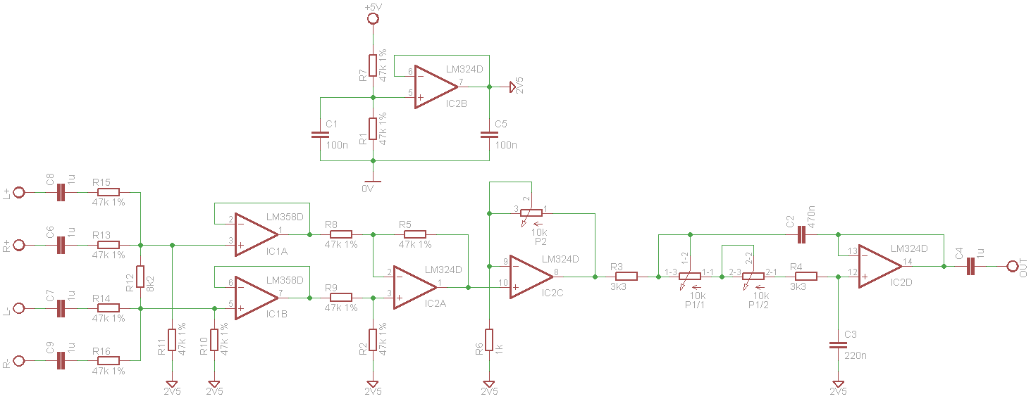

Z ciekawości - jakie dziwne?
Całkowicie wyeliminowałem kondensator na wyjściu sztucznej masy,
teraz C3 może być podłączony do niej, czy nadal lepiej, żeby był
do prawdziwej masy?
Zmieniłem też trochę koncepcję:
http://www.chmurka.net/r/lpf2.png
Zastanawiam się jaki dławik dać na wejściu (chodzi o odfiltrowanie syfu
z zasilania)... nie mam kompletnie pojęcia, jak to się dobiera.

W dniu 2014-11-22 16:10, Gof pisze:
Niestabilność. Zrobisz generator.
do prawdziwej masy?
Poszukaj w datasheecie jaki kondensator można bezpiecznie podłączyć na
wyjściu tego opampa i taki wstaw. A C3 podłącz do masy, tej prawdziwej,
nie sztucznej.
Ja też :-)
P.P.
do prawdziwej masy?
nie sztucznej.
50pF... wydaje się strasznie mało...
Capacitive loads which are applied directly to the output of the amplifier
reduce the loop stability margin. Values of 50 pF can be accommodated
using the worst-case non-inverting unity gain connection. Large closed
loop gains or resistive isolation should be used if larger load
capacitance must be driven by the amplifier.
