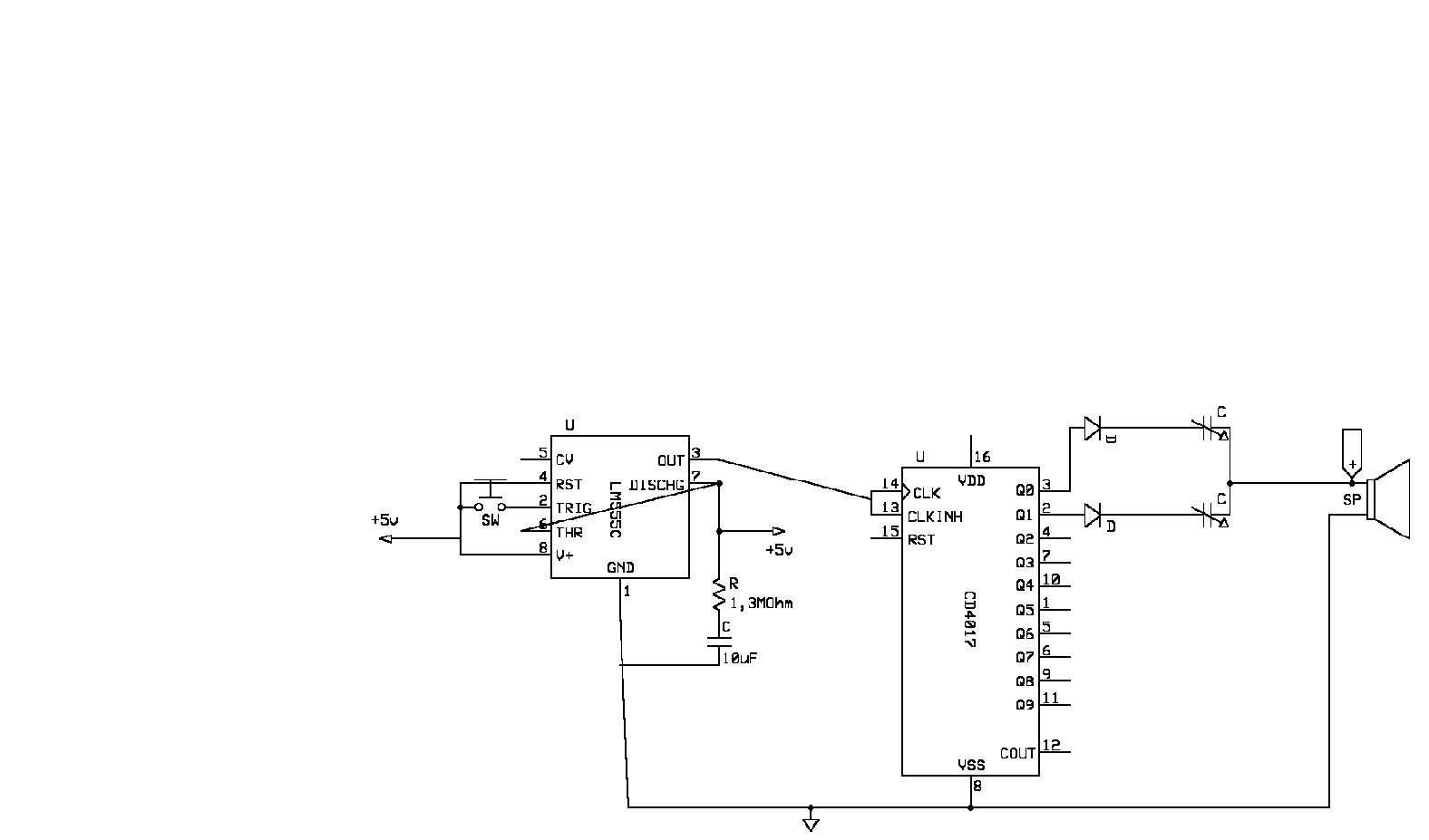

Witam!
Pod linkiem schemat stabilizatora napięcia i prądu o charakterystyce
krzyżowej, na razie "ogólna" koncepcja bez wartości elementów.
http://yfrog.com/mokrzyzowyg
Istotą sprawy jest wybranie odpowiednich opampów - pod ręką mam sporo
maa741, ale wyczytałem, że "nie lubią" mieć pływającego punktu
odniesienia, tylko ile w tym prawdy? - w tym układzie jak widać punktem
odniesienia (jakby "masą") dla napięć zasilających opampy jest Vout -
tutaj uwaga dla niecierpliwych, taki układ musi zostać, więc proszę o nie
proponowanie kolejnego schematu na lm317, ua723 bądź też żadnej innej
wariacji.
Trochę o parametrach: Vin 38V, Vout 0-35V, Iout 0-3.5A.
Pytanie czy zasilanie opampa musi być symetryczne, bo myślałem na przykład
nad +30V/-5V (wtedy razem jest 35V i mieszczę się w granicach zasilania
wymaganych dla większości opampów +/-18V czyli 36V różnicy).
Mam nadzieję, że moje pytanie nie jest idiotyczne, bo na osławionym
portalu poleciało natychmiast do kosza z powodu złamania punktów 1, 2 ,3
,..., n-2, n-1, n.
Nic na siłę, weź większy młotek!
Pozdrawiam, Jakub Rakus

Czy to ma być rzeczywisty zasilacz?
Ogólnie należy zadbać o kilka spraw:
brak wzbudzeń (tutaj nie ma elementów zapewniających stabilność)
dobra odpowiedź impulsowa na zmianę obciążenia
odpowiednie zachowanie przy załączaniu i wyłaczaniu zasilania - brak
podbicia napięcia na wyjściu
odporność na pojawienie się napięcia na wyjściu większego niż zasilanie
(podczas wyłączania)
741 to słabiutkie wzmacniacze, a przede wszystkim wolne.

Tak w ogolnosci - opampy w ogole nie maja wyroznionego punktu
odniesienia. Masy tez sie do nich nie podlacza. Tylko + i -
zasilania.
Moze byc istotne przenikanie tetnien z zasilania, moze wplyw
pojemnosci do metalowej obudowy. W zasilaczu raczej bez znaczenia.
Upierdliwe w tym schemacie bedzie raczej zrodlo zasilania, wymaga
osobnego uzwojenia a nawet dwoch/z odczepem. No i ewentualne
przenikanie zaklocen ta droga.

Zdecydowanie nie musi byc symetryczne, choc minimalne i maksymalne
napiecie na wejsciach warto doczytac.
I na wyjsciach tez.

Odpowiedz sobie na pytanie, czy opamp "wie", czy zasilanie ma symetryczne
czy nie.
P.G.
Obudowa jeśli już będzie plastikowa.
Wiem, ale, że różnych transformatorów i miejsca na upchanie mam dostatek
to nie będzie problemu. Rozumiem, że chodzi o zakłócenia z tego
dodatkowego zasilania? Jeśli tak to tutaj postaram się stabilizować o rząd
wielkości lepiej niż w głównym zasilaczu.

Zalezy - jesli masz MAA504 [teslowski 741] to on byl w metalowym
kubku.
Jesli stary uA741, to chyba tez metalu.

Nie o stabilizacje chodzi, ale wyobraz sobie ze masz tam
pojemnosciowe sprzezenie miedzy uzwojeniami,
i na wyjscie twojego zasilacza dochodzi 230V przez pare pF ..

Tylko że do obu masz podłączone Vout czyli w skrajnym przpadku 35V
a zasilać chcesz +30V, pomyśl czy ci będzie działać.
Jak zasilacz ma pracować od 0-35V to nie możesz podłączyć go bezpośrednio
na wejście wzm który ma zasilanie 36V a nie jest RailToRail.

1) Łączne zasilanie np. 36V można podzielić jak się chce, wbrew pozorom są
jednak pewne niuanse związane z zachowaniem stopnia wejściowego różnych
typów wzmacniaczy w zależności od tego, w jakim miejscu między zasilaniami
się on znajduje, ale w tym przypadku jest to bez znaczenia.
2) W układzie który narysowałeś, tak naprawdę nie potrzebujesz aż tak
dużego napięcia zasilania. Wejścia są na Vout, wyjście też zawsze blisko
(poniżej lub powyżej) Vout. Napięcia zasilania mogą być niewielkie (razem
ok. 10V), ale muszą "przemieszczać" się razem z Vout, czyli musisz mieć
lokalne stabilizatory przy wzmacniaczach i dwa napięcie zasilania -
około -5 i około +40V.
e.
