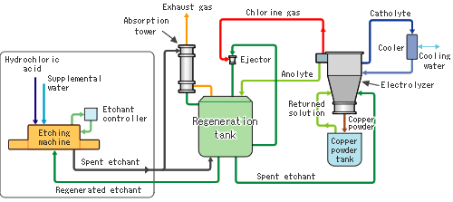

Guest
Fri Dec 04, 2015 9:51 am
użytkownik sundayman napisał:
Quote:
A to też bym chciał się dowiedzieć Smile
Czas i precyzja.
Kiedyś p.M.Dzwonnik pisał o dodawania żelatyny do chlorku
i trawił obwody mikropaskowe, więc trochę więcej
zabawy jest.
Quote:
Z tego co czytałem, w grę wchodzi mniejsze zużycie środka trawiącego,
czy jeszcze coś - nie wiem ?
W obiegu zamkniętym i trawieniu CuCl2 tylko
koszt energii elektrycznej.
https://www.nittetsukou.co.jp/rdd-e/products/images/exp_rc02.gif
