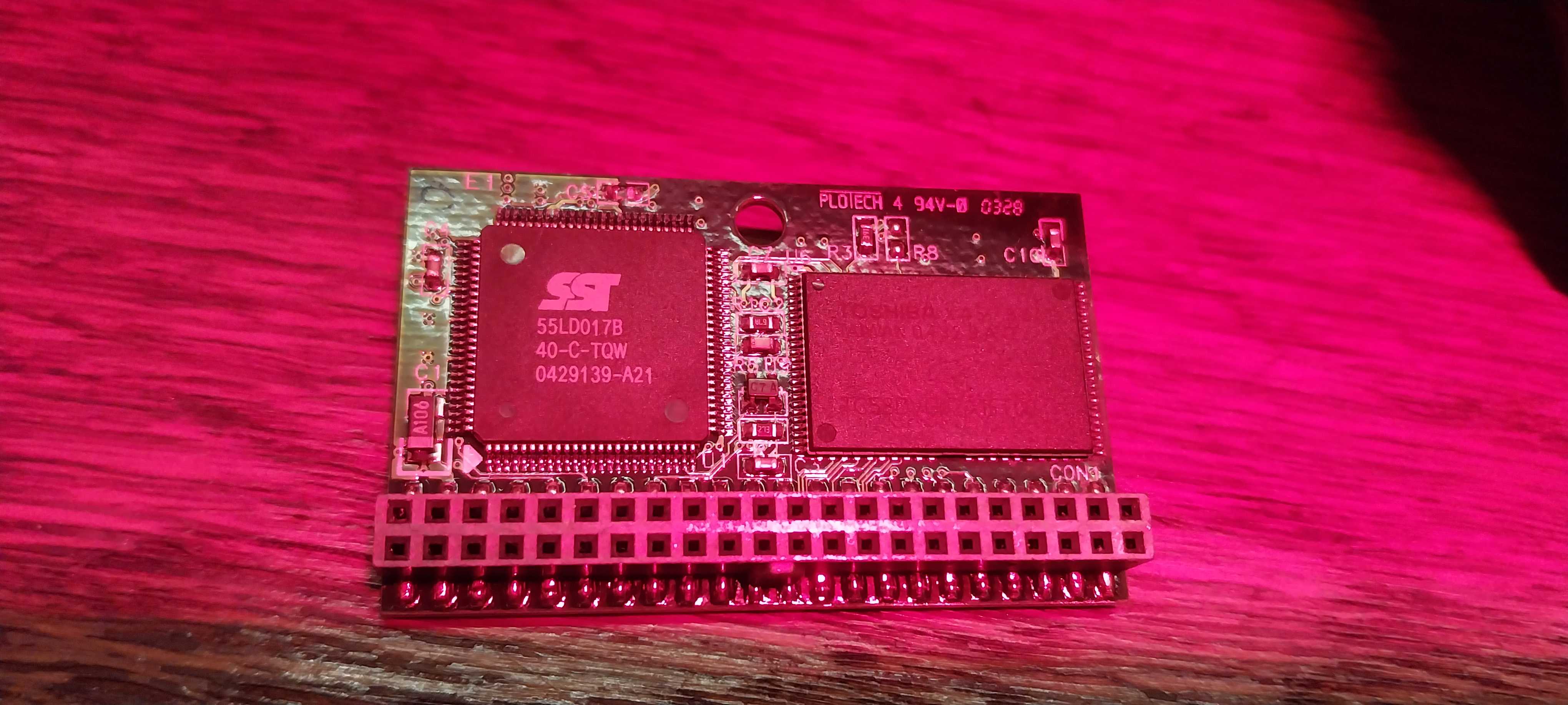

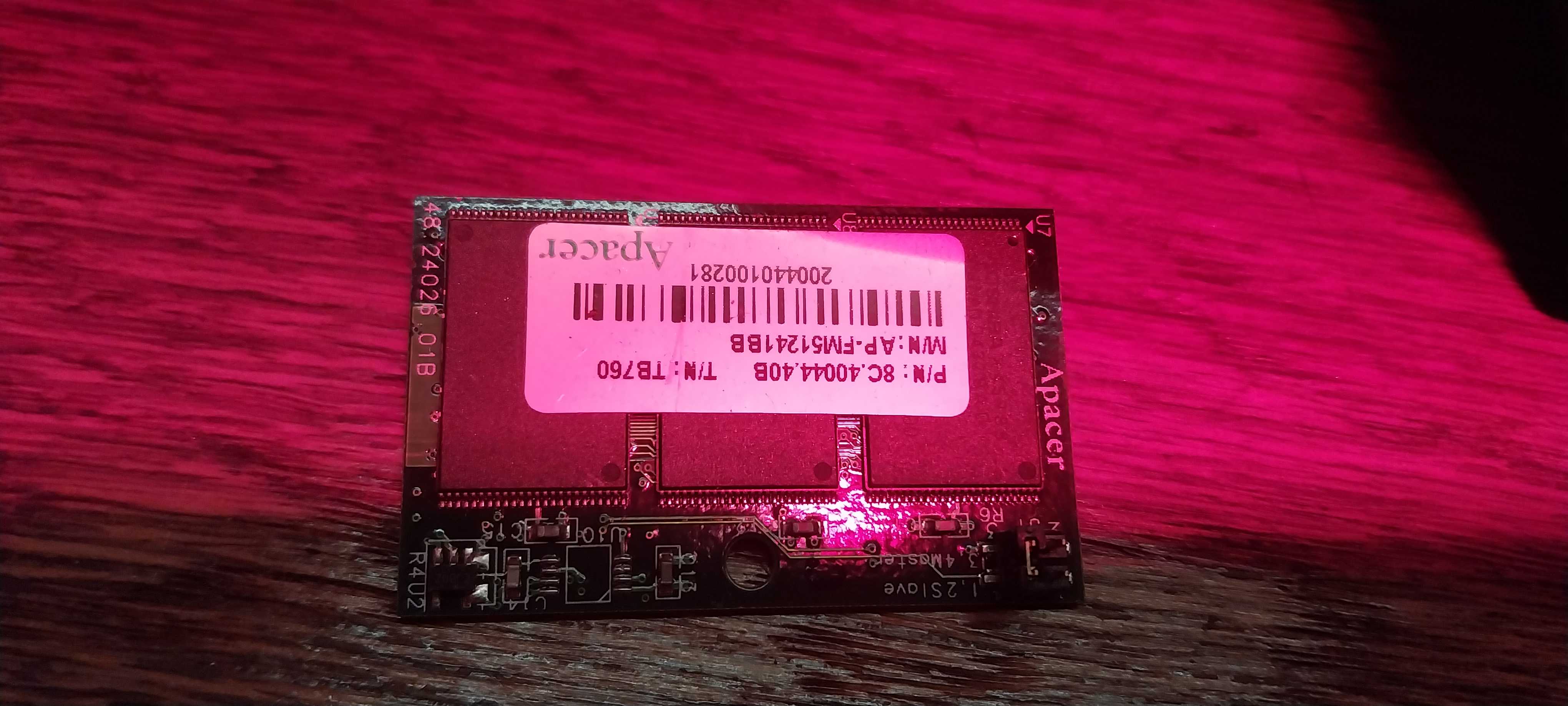

On Mon, 17 Nov 2025 23:12:36 GMT, Marcin Debowski wrote:
Quote:
On 2025-11-17, J.F wrote:
On Sun, 16 Nov 2025 11:20:24 GMT, Marcin Debowski wrote:
On 2025-11-16, J.F wrote:
On Sun, 16 Nov 2025 02:03:35 GMT, Marcin Debowski wrote:
["Followup-To:" header set to pl.misc.elektronika.]
On 2025-11-16, Arnold Ziffel wrote:
Nie wiem w sumie czy bardziej pl.misc.elektronika, czy pl.comp.pecet.
W każdym razie mam takie coś:
http://arnold.ziffel.one.pl/20251115_183920.jpg
http://arnold.ziffel.one.pl/20251115_183926.jpg
To było kiedyś montowane w routerach, cienkich klientach, itd.
Podejrzewam że to jest zwykła PATA, tylko pinologa inna (może nawet pinout
taki jak w dysku 2,5", tylko gender odwrócony?).
Są jakieś gotowe przejściówki, które mogę kupić, żeby to podłączyć do
normalnego komputera (USB, ewentualnie chociaż normalna PATA, bo taką
przejściówkę już mam) i odczytać?
https://www.aliexpress.com/i/1005006046187037.html
To chyba nie pomoże, bo ma 40 pin, a moduł 44 (zasilanie?),
no i nie zmieni "płci".
Nie zwróciłem uwagi, ale link jest ze wstążką male-female więc jest
zmiana płci.
Nie ma - bo jak wsadzisz male do modułu, to znów zostajesz z female
wolnym.
Co prawda gniazdo PATA/IDE w płycie/kontrolerze jest męskie,
No to mam na myśli.
Jak ma być 44, to wyłamać boki.
Ale jeszcze trzeba zasilanie gdzieś podłaczyc.
Rzeczywistym problem jest inny rozstaw bo podłączyć równolegle 2 kable
zasilania to akurat problem nie jest. Chyba, że ma być ładnie.
Nie wiem, jaki on tam ma rozstaw. Na oko to 3.5", ale skoro 44
dziurki, to może jednak taki z 2.5".
Nie wiadomo też, co sobie producent wymyślił - jak ma być wpinane
bezpośrednio w płytę główną ...
J.
heby
Guest
Wed Nov 19, 2025 10:49 am
On 19/11/2025 09:01, J.F wrote:
Obejrzyj jak to się wpina w Cx0 i kilkunastu innych terminalach. Wprost
w złacze IDC.
To jest *bardzo* popluarny rodzaj nośnika, ale w niszy terminali. Jak
ktoś nigdy nie miał w ręku terminala, to może wyglądać dziwnie.
Są też wersje wciskane w gniazdo SATA+power na płycie w wersjach
pionowych i poziomych.
https://tinyurl.com/5eufhv62
J.F
Guest
Wed Nov 19, 2025 11:19 am
On Wed, 19 Nov 2025 09:49:06 +0100, heby wrote:
w złacze IDC.
Pewnie tak, ale ...
-to gniazdo IDC, to jak do kabla IDE/PATA 3.5" ? tam jest 40 pin.
-bo jak do dysków 2.5", to w laptopach było złącze żeńskie.
Cos pokombinowali :-)
J.

Wed Nov 19, 2025 4:55 pm
On 19/11/2025 10:19, J.F wrote:
Tak. Ma 44 pin i rozstaw pinów 2mm. Poza tym jest identyczne.
Na płycie jest gniazdo z pinami. W kablu są dziury. Ale dysk wkłada się
*zamiast* kabla, wprost w to gniazdo. Dlatego DoM mają dziury, jak kabel.
Quote:
Cos pokombinowali Smile
Nie, te moduły nie używają kabla i to cała tajemnica.
