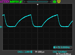

gophi.at.chmurka.net@nospam.invalid (Adam Wysocki) napisał(a):
Quote:
Cześć,
Taka ciekawostka.
Dziś w dziwny sposób zdechł mi ATtiny45. Zasilanie z akumulatora, kondensator
470nF na zasilaniu, drugi między resetem a masą, i rezystor 2k2 między resetem
a vcc. Zasilanie i wszystkie pozostałe linie czyste (sprawdzone).
Objaw - brak możliwości zaprogramowania po SPI (nie mam programatora HV) - brak
jakiejkolwiek odpowiedzi na cokolwiek na MISO. Któryś reset spowodował dziwne
oscylacje na pinie resetu (programator ma wyjście reset OC, więc reset był
ciągnięty w górę tylko przez 2k2 i rezystor w samym AVR). Oscylacje trwały cały
czas, także po odłączeniu programatora, do odłączenia zasilania - potem znowu
trzeba było zrobić parę resetów i wracały.
http://www.chmurka.net/r/ads00025.png
Widać że kondensator się ładuje i nagle (gdy procesor wychodzi z resetu?) coś
go ściąga w dół, procesor wchodzi w reset i przestaje ściągać w dół... ale co
właściwie mogło się stać? Smile Jakieś fusebity źle się ustawiły, blokując SPI i
reset? Nawet jakby, to soft i tak ustawia na tym pinie pullupa (zawsze tak
robię). Macie inne pomysły?
Przebicie na kondziorze przy określonym napięciu?? Spróbuj go wymienić.
