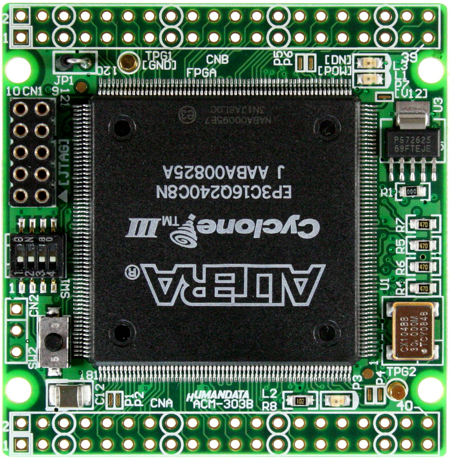

Podjąłbyś się przylutować swoją pistoletówką takiego scalaka:
http://www.hdl.co.jp/ACM-303/ACM-303B_T0P_900.jpg
Tu masz wymiary na stronie 145:
http://www.altera.com/literature/ds/dspkg.pdf
Nóżki to druciki o grubości 0,2 mm, odstęp między nimi 0,5mm.
Jest ich 240 sztuk dookoła scalaka...
Moim zdaniem podejście do scalaków bez kontroli temperatury
grota oznaczać będzie kiepski lut (albo za gorący albo za zimny)
spaloną kalafonię i generalnie połączenia kiepskiej jakości...
Wiem że różnica ustawienia temperatury grota o 40 stopni C już u
mnie powoduje że kalafonia się zaczyna smażyć i już nie pracuje
dobrze przy lutowaniu i potem masz lut brzydki, matowy, niepewny.

Lutowałem MSC1210, też z rastrem 0.5mm. Bez problemów.
Temperaturę grota można regulować "metodą PWM", czyli cykania cynglem
Smile
To tylko kwestia wprawy. Nie ma mowy o spalonej kalafonii i kiepskiej
jakości połączeń.

A ta metoda PWM nie powoduje przypadkiem zakłóceń ESD?
No i po co się tak męczyć skoro taka Wellerka z regulacją temperatury
nie jest droga? Kupiłem swoją z cyfrowym odczytem temperatury za $50.

Oczywiście, że powoduje. I to jakie piękne, można używać do testowania
odporności na zakłócenia :-)
