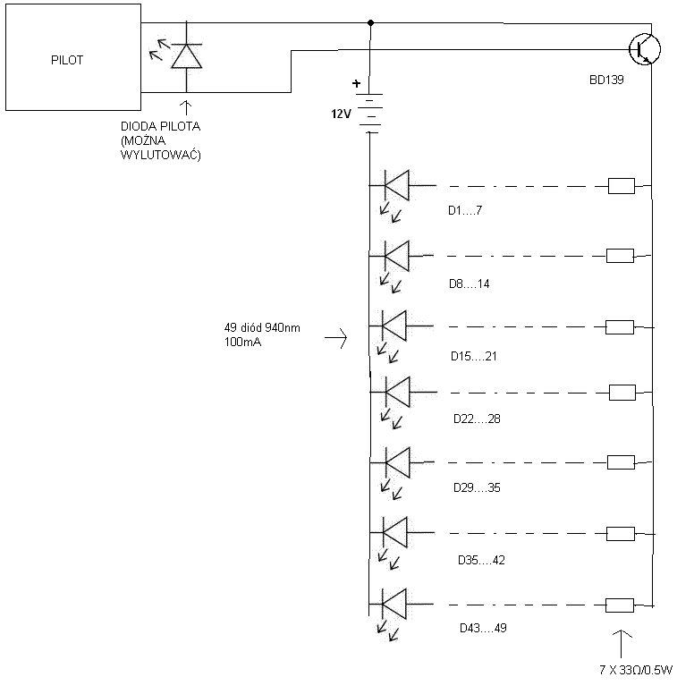

Prosty schemat poglądowy.
http://img26.imageshack.us/img26/2329/transmisja.gif

Zbocznikowałbym dwójnik opór-bateria, jakimśkondziołkiem kole 0.1-1
mikrofarada, zalezy, ile tam od dołu chcesz puścić w hercach...
A na wzmacniacz m.cz. aż mnie kusi użyć czegoś w podobie TDA2822, prostszego
chyba nie może być, wykorzystać drugi wzmacniacz, podać na wejścia w
odwrotnej fazie, głośnik wyprowadzić z wyjść wzmacniaczy...?

Wlasnie wymysliles fotofon... opracowany przez Bell'a w XIX wieku....
Jak juz uzywasz LEDa to moze lepiej go zmodulowac czestotliwosciowo na
kilkudziesieciu kHz?
btw... Kiedys w jakism radzieckim badz czechoslowackim czasopismie
widzialem schemat takiego fotofonu gdzie elementem swiecacym byla zwykla
zarowka. Podobno mialo to dzialac. Pisano ze jakos glosu nie jest
zachwycajaca przez bezwladnosc zarowki...
Probowal ktos kiedys sie tym bawic?

Dnia Tue, 31 Jan 2012 01:57:12 +0100, L501 aneryS napisał(a):
Tu wersja o większej mocy. (zamiast pilota - źródło audio)
http://obrazki.elektroda.pl/4437379500_1323032931.gif

Użytkownik "Robert" <robertcb@poczta.onet.pl> napisał w wiadomości
news:qink7gw1thlx$.1d8m42t14kxeh$.dlg@40tude.net...
Nie wystarczy - trzeba by punkt pracy tranzystora przeciagnąć jeszcze w
miejsce chociaż udające liniowość, aby było coś słychać sensownie, a nie
jakieś pierdzenie klasy B/C. To już lepiej coś przeciwsobnego w klasie B/AB,
a nawet D (tylko to by układ skomplikowało, wprawdzie mogło by odpaść
linearyzowanie tranzystora, ale dochodzi kluczowanie z modulowanym
współczynnikiem wypełnienia). O klasie H nie wspominam, bo to sprawa wtórna.
