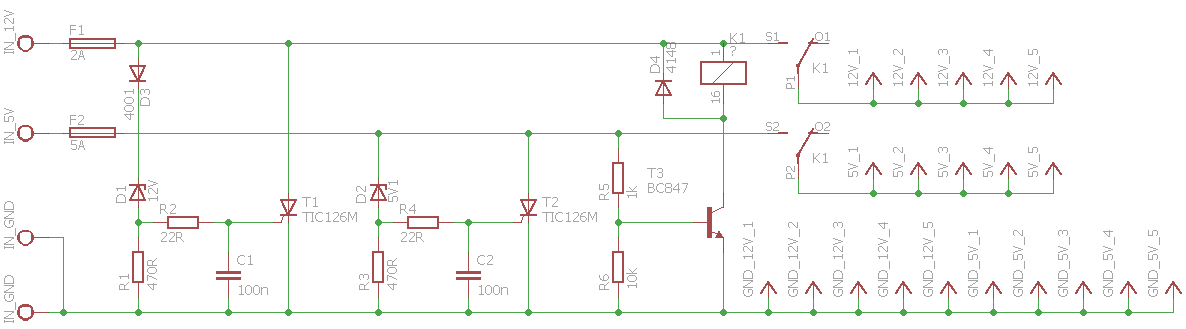

Hej,
Buduję NAS-a i wyszło mi, że zamiast wrzucać tam pełny zasilacz
komputerowy (kilkaset W, z czego wykorzystanych 50), będzie mi lepiej
zbudować coś na piechotę (będzie to mniejsze i może być tańsze niż dobry
zasilacz komputerowy, a być może też wydajniejsze, bo będzie pracowało w
przewidzianym zakresie a nie mocno poniżej).
Potrzebuję 5V 5A i 12V 2A, więc wymyśliłem kupienie zasilacza laptopowego
ok. 65W, np. taki 19V 3.42A, i dorzucenie dwóch przetwornic, które zrobią
mi potrzebne napięcia.
Chciałbym mieć też zabezpieczenie nadnapięciowe, żeby przy jakimś
przepięciu, uszkodzeniu przetwornicy itd. nie spalić dysków. To
zabezpieczenie musi być bardzo szybkie, żeby zadziałało już podczas
narastania napięcia.
Jak byście to najprościej zrobili? Chodzi mi po głowie transil i
bezpiecznik w szereg - tylko że. taki transil SA5.0A ma breakdown voltage
w zakresie 6.4V - 7.5V, ale clamping voltage dopiero 9.6V, to spory
rozrzut - nie wiem jaki prąd popłynie przy tym 6.4V... będzie kilka amper
(żeby wysadzić bezpiecznik)?
Zastanawiam się też, czy dać jedno zabezpieczenie na linię, czy po jednym
zabezpieczeniu na gałęzie - raczej skłaniam się ku zabezpieczeniu na
gałęzie, czyli jak potrzebuję pociągnąć z linii 5V 5x 1A, to rozdzielić ją
na 5 linii, na każdej dać bezpiecznik np. 1.5A i za bezpiecznikiem po
transilu.
Uwagi?

To może monitorowanie napięć i trzymanie (np. przekaźnikiem) tylko wtedy,
kiedy są w normie? Przekaźnikiem, bo tranzystory potrafią się przepalić na
zwarcie... oprócz tego transil + bezpiecznik (i wtedy jeśli jedno napięcie
padnie, to drugie w ciągu milisekund też zniknie)...
Tylko i wyłącznie crowbar na tyrystorze i diodzie Zenera.
Też tak myślę, transile są na dyskach. Jak już to trzeba by było dać na
niższe napięcie, a to niekoniecznie dobry pomysł. Chyba żeby trochę ich
kupić i selekcjonować.

W dniu 2017-06-30 o 14:40, Adam Wysocki pisze:
Quote:
Dokładniej to tak:
http://www.chmurka.net/r/crowbar.png
Obiło mi się kiedyś, że takie wyzwalanie tyrystora w tym zastosowaniu
nie zapewnia wystarczająco szybkiego zadziałania i wrażliwe układy za
mogą nie wytrzymać (na dodatek dodałeś jeszcze kondensatory).
Tyle, że jak rozumiem Ty za tym masz coś, co jakieś tam swoje
zabezpieczenia też ma i nie podchodzi pod "wrażliwe układy".
Tam gdzie to widziałem była konkluzja, że do wyzwalania trzeba stosować
jakieś scalaki, które jak próg zostanie przekroczony to skokowo
zmieniają stan wyjścia wyzwalając tyrystor.
Nigdy nie stosowałem dlatego wypowiedzi takie mało precyzyjne.
P.G.

RoMan Mandziejewicz <roman@pik-net.pl.invalid> wrote:
Ok, tak się zrobi. Będą 2x bezpiecznik + crowbar, a potem przekaźnik na
12V + tranzystor sterowany z 5V, żeby załączyć albo oba napięcia, albo
żadne. Zastanawiam się tylko czy nie dociążyć dodatkowo wyjść zasilacza
tak, żeby zawsze było tam te 300mA, których on wymaga do poprawnej pracy.
Co się stanie jeśli ich nie obciążę? Zasilacz się wyłączy, napięcie za
bardzo wzrośnie?
Zastanawiam się też jak i czy zabezpieczyć się przed szpilkami w sieci...
