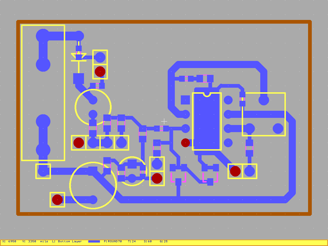

Nowa wizja jest taka:
Schemat:
http://www.chmurka.net/r/usenet/whip-amp/amp3.png
PCB:
http://www.chmurka.net/r/usenet/whip-amp/pcb2.png
PBC z włączonymi symbolami elementów (zaciemnia PCB ale widać, co gdzie
jest):
http://www.chmurka.net/r/usenet/whip-amp/pcb3.png
Na PCB niebieskie pady są tylko od strony ścieżek (od strony elementów
będzie wylana masa z lekko wyfrezowanymi otworami tam, gdzie przechodzą
elementy). Pady bordowe łączą się i ze stroną ścieżek i z tą wylaną masą.
Będzie lepiej? Masz / macie jakieś sugestie?
Ani trochę mi się to nie podoba. Na schemacie masz prostą drogę od
konektora wejściowego do wejścia opampa. Na płytce wije się ona przez
"większą połowę" płytki. Ta ścieżka powinna być krótka.
Piotr dał Ci bardzo dobrą radę, aby wykorzystać laminat dwustronny i
całą jedną stronę dedykować masie.
P.P.
Queequeg

Paweł Pawłowicz <pawel.pawlowicz13@gmaildotcom> wrote:
Quote:
Tak. Tam też dałbym opornik 15 omów i elektrolit blokujący zasilanie, za
opornikiem. Wstawiając opornik w "dolnej" części układu możesz
spowodować więcej szkody, niż pożytku. Kabel robi za zbieracz śmiecia.
Ok. Najpierw spróbuję ze wzmacniaczem a jak nie pomoże, to zdejmę whipa i
przerobię.
Inna sprawa, że whip jest sprawdzony, myślę że tysiące ludzi z niego
korzystają (to popularna konstrukcja)...
Hmm, a gdyby konektor był bliżej wejścia opampa, za to cewka, która go
zasila (z gónej części schematu) dalej?
Tak właśnie w tym projekcie jest. Bordowe pady łączą się z tą masą,
niebieskie będą po drugiej stronie (po nawierceniu) lekko wyfrezowane,
żeby się nie stykały. Dodatkowo wylałem masę dookoła obwodów wejściowych
po stronie ścieżek.
https://www.youtube.com/watch?v=9lSzL1DqQn0

W dniu 2019-12-04 o 14:24, Paweł Pawłowicz pisze:
Tak projektuję wszystkie cyfrowe płytki, ale jak naście lat temu
przerabiałem na tę modłę płytkę na której było wyjście C/A przepuszczone
przez OpAmpa to wzmacniacz zaczął się wzbudzać. Zwiększyła się pojemność
między ścieżką z wyjścia wzmacniacza a GND a wzmacniacze 'nie lubią'
obciążenia pojemnościowego.
Dlatego nie pisałem, że na pewno tak trzeba tylko, że ja tak robię.
Wydaje mi się, że poradziłem sobie z tym wzbudzaniem dodając jakąś małą
pojemność w sprzężeniu - dlatego pisałem, że chyba tak. Nie chce mi się
szukać dokumentacji z przełomu wieków.
P.G.

W dniu 2019-12-03 o 22:42, Queequeg pisze:
Gdzie dokładnie powinien być ten opornik?
Kondensator, nie opornik. Od punktu, gdzie łączą się trzy oporniki 1M,
do masy.
Hmm. Ok, jeśli poprawiony wzmacniacz nie pomoże, to tak zrobię.
4. Jeśli nie pomoże, dodałbym jakiś elektrolit filtrujący napięcie
zasilania w górnej części.
To już jest, 100uF (w nowej wersji zmieniłem na 220uF, a C6 na 100uF,
żeby nowy C13 -- 22uF -- był mniejszy od nich, ale rozsądnie duży).
Myślałem o wzmacniaczu antenowym.
Tzn. o samej antenie aktywnej, mini-whip?
Schemat:
PCB:
jest):
Będzie lepiej, wejście od wyjścia jest dość daleko i rozdzielone masą,
zastanawia mnie tylko czemu rozdzieliłeś masy przy wzm. Sekcja zasilania
na wejściu nie jest dobrym
pomysłem, daj ją z lewej na prawą stronę tak aby masa zasilania i
wyjściowa była wspólnym punktem i od niego dopiero poprowadź do wejścia.
Janusz
Janusz
Guest
Wed Dec 04, 2019 11:02 pm
Jeszcze jedno, jednowarsatwowa powinna wystarczyć.
Janusz

Queequeg
Guest
Fri Dec 06, 2019 2:01 pm
Janusz <janusz_kk@o2.pl> wrote:
Hmm, czy jeśli chcę wylać masę po drugiej stronie, to nadal powinienem w
ten sposób prowadzić masę?
Podejście kolejne -- zmieniłem wzmacniacz na TL071 w DIP8.
http://www.chmurka.net/r/usenet/whip-amp/amp4.png
http://www.chmurka.net/r/usenet/whip-amp/pcb4.png
Będę chciał to dziś wieczorem / jutro wytrawić i zobaczyć, jak się
zachowa.
Laminat dwustronny nic mnie nie kosztuje, więc chcę go użyć i właśnie
wylać masę po drugiej stronie. Chyba że przez zwiększoną pojemność
każdej ze ścieżek do masy zrobi to więcej szkody niż pożytku...?
Paweł Pawłowicz
Guest
Fri Dec 06, 2019 3:38 pm
W dniu 06.12.2019 o 13:01, Queequeg pisze:
zachowa.
Tak dla spokoju sumienia, dodałbym jeszcze mały kondensator równolegle
do potencjometru. A przynajmniej miejsce na niego na płytce.
P.P.
Janusz
Guest
Fri Dec 06, 2019 6:22 pm
W dniu 2019-12-06 o 13:01, Queequeg pisze:
zachowa.
Powinno być ok.
Janusz

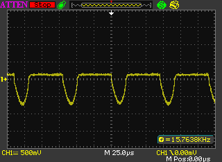

Dodałem. Nie lutowałem go, ale zrobiłem miejsce.
Niestety... nadal nie ma sukcesu. Tym razem oscylacje wyglądają tak:
http://www.chmurka.net/r/usenet/whip-amp/osc5.png
To przy PR-ku skręconym na minimum. Przy zwiększaniu wzmocnienia amplituda
oscylacji odpowiednio rośnie.
I tak samo jak poprzednio -- pojawiają się po dołączeniu whipa.
Co jeszcze mogę sprawdzić, zmienić...? Może pojemność ścieżek do wylanej
po drugiej stronie masy robi swoje?

W dniu 2019-12-08 o 23:47, Queequeg pisze:
Testujesz na starej płytce czy już na nowej?
Janusz
Na nowej.
Janusz
Guest
Mon Dec 09, 2019 12:26 pm
W dniu 2019-12-09 o 10:55, Queequeg pisze:
Na nowej.
To cienko, kable wejściowy i wyjściowy masz ekranowane?
bo może po nich się sprzęga, chociaż 15khz to trochę za mało na kable,
to chyba po zasilaniu.
Janusz
Paweł Pawłowicz
Guest
Mon Dec 09, 2019 12:57 pm
W dniu 2019-12-09 o 12:36, Queequeg pisze:
Tak. Zasilający i do LEDa nie są ekranowane (LED jest wyprowadzony na
obudowie na krótkim przewodzie), ale oba sygnałowe są.
Masz pomysł, jak to jeszcze ugryźć?
Będę chciał najpierw spróbować zmniejszyć R2, nawet 10x (i proporcjonalnie
zwiększyć C9, ale teraz C9 i tak jest odłączony, nie podłączałem jeszcze
przełączników filtrów). Tylko R2 = 1k wprowadzi... nie wiem jak to
określić -- nierównomierność impedancji? Na wyjściu mini-whipa jest
wtórnik z rezystorem 220R w emiterze. Zastanawiam się, czy i jak wpłynie
to na filtr R2 + C9.
Obawiam się, że nic Cię nie uchroni przed wlezieniem na dach i
poblokowaniem zasilania na płytce przy antenie.
P.P.
Queequeg
Guest
Mon Dec 09, 2019 1:36 pm
