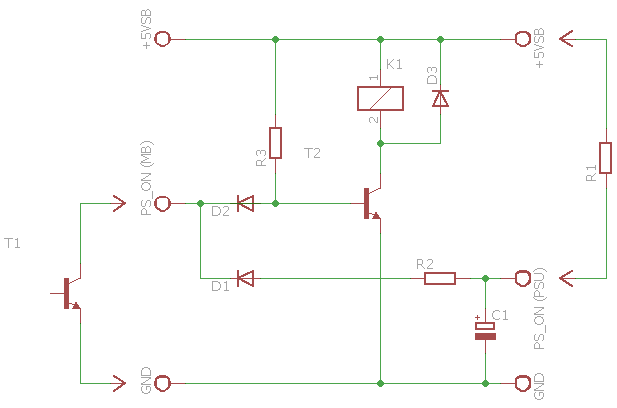

Hej
Mam taki problem. W tej chwili wzmacniacz przeznaczony do obsługi
dźwięku z kompa jest załączany i wyłączany przekaźnikiem zasilanym z
zasilacza kompa. Daje to niepożądany efekt w postaci silnego puknięcia w
głośnikach gdy traci zasilanie karta graficzna podłaczona do wejscia
wzmacniacza, jako że on jeszcze jest włączony, Wyłącza się dopiero
chwilę po tym. Trzeba by wygenerować jakiś sygnał z kompa który by
zdejmował zasilanie przekaźnika i w efekcie wzmacniacza wcześniej, np. w
chwili kiedy kliknę przycisk "zamknij". Da się to zrobić? Zapewne da,
ale jak?

Nie wiem dokładnie jak płyta steruje PS_ON - czy w zasilaczu jest pullup,
a w płycie otwarty kolektor (czyli zwiera do masy, gdy komp ma być
włączony, lub puszcza wolno, gdy ma nie być)?
Widziałbym to mniej więcej tak:
http://www.chmurka.net/r/pson.png (gdzie
T1 jest na płycie, a R1 w zasilaczu).

Panowie, litości, pomyślcie. Nie chodzi o opóźnianie wyłączenia
zasilacza. Chodzi o przyspieszone wyłączenie przekaźnika.
