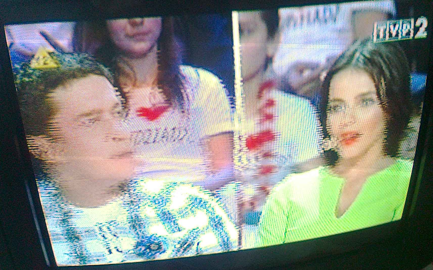

Mam taki przypadek, mojej rodzicielce sie tak stało
z telewizorem, myślałem że to przetwornica zakłóca
i się nakłada na obraz, sprawdziłem oscylem wyjścia zasilacza
i faktycznie na jednym kondesatorze 22uF/350V było trochę śmieci
wymieniłem i dalej to samo. Wymieniłem kilka innych i nic.
Sprawa wygląda ciekawie, na pionowych krawędziach nkłada się jakby
modulacja impulsami w poziomie, co ciekawe nie na całym ekranie
tylko na części i się to zmienia, są momenty że zanika zupełnie,
aby za chwilę tak zmodulować obraz że staje się prawie nieczytelny.
Zakłócenie z anteny to nie jest bo z satelity to samo.
Sprawdzałem zasilanie procka i tam nic nie było.
Macie jakieś pomysły? a może już ktoś się z tym spotkał?
Pozdr
JanuszK

Dopiszę, mam zdjęcie które właśnie ściągłem z komórki Smile
http://obrazki.elektroda.pl/3635791500_1305485592.jpg
telewizor to Grundig SE5592MV/DOLBY.
I jak się teraz na spokojnie przyjrzałem powiększonemu zdjęciu
to wychodzi mi że to fonia zakłóca Smile to by tłumaczyło różną intensywność
tych zakłóceń. Tyle że kondesatory sprawdzałem i na zasilaniu końcówki mcz
nic nie
ma, skąd by się to wzieło.
Co o tym myślicie?
Pozdr
JanuszK

Czy fonia zakłóca niezależnie od poziomu głośności na wyjściu (głośnik)?
Może to zwyły zimny lut w poziomym.
Podłącz generator i szukaj odchyłów w poziomym (tylko na tym samym trafie
masz 9kV, więc nie upal oscyloskopu). Nie mam schematu, ale jak dla mnie to
jakieś wzbudzenie w torze poziomego, albo śmieci na zasilaniu poziomego.

Hmm... coś spora częstotliwość tej fonii. Może zimny lut w odchylaniu
poziomym mikrofonuje od dźwięków pochodzacych z głośnika? Mikrofonuje,
czyli reaguje na zmiany dźwięków w otoczeniu. Od czasu zimnego lutu w
swoim własnym TV uwierzę we wszystko Smile To był lut na nóżce tranzystora
resetującego procesor po włączeniu TV. Wyłączał się dosłownie od byle
czego - trzaśnięcia drzwiami, puknięcia w obudowę. Rozkręcony nie chciał
reagować. Przynajmniej przelutowałem zasilanie, odchylanie z
trafopowielaczem. Ot taka konserwacja na wszelki wypadek.
No faktycznie masz rację Smile tak mi to przemkneło przez myśl
ze względu na nieregularność tego zakłócenia, raz że nie na całym obrazie,
dwa zmienia sie intensywność.
Wiem co to mikrofonowanie, ale to nie to, miałem głośniki odłączone przy
wyjętej płycie i działo sie to samo.
Okolice poziomego przelutowałem i nic.
Pozdr
JanuszK

Wlasnie. Ja bym sprobowal podmienic ten najwiekszy elektrolit zasilacza -
typowo 100-150uF/380-400V.

Zmieniałem, też nic, zresztą od zasilacza zaczynałem poszukiwania.

Bardzo dawno to juz bylo ale mialem podobna usterke w moim owczesnym tv -
Syriusz TC505 chyba sie nazywal. Obraz drzal, co bylo widoczne szczegolnie
na krawedziach. Powodem bym wlasnie wyschniety kondensator nie pamietam
czy byl to ten po pierwotnej jak sugerowalem czy jakis po wtornej.
Pamietam tylko ze byl szary i duzy ale cos mi sie kolacze po glowie ze
chyba byl podwojny (2x470uF?) wiec raczej po wtornej jednak. Ale skoro
napiecia z zasilacza zostaly sprawdzone oscyloskopem i sa ok, to usterka
musi byc gdzies poza zasilaczem. Stawiam jednak na kondensatory
elektrolityczne (pytanie gdzie), ktore po tylu latach maja pelne prawo
powysychac, drastycznie zmniejszajac swoja pojemnosc.

Jeżeli naprawdę wszystkie napięcia są sprawdzone (nawet 12V), to może
być jeszcze synchronizacja pozioma. Powinien okresowo drżeć przebieg
sterujący tranzystorem linii.
Na końcu i tak się pewnie okaże, że to jakieś zwarcie między zwojowe w
trafopowielaczu lub cewkach odchylających.

powinny byc na całym ekranie, a tutaj wyraźnie uprzywilejowany jest środek
no i to całkowite zanikanie jest zastanawiające.
Myslałem o foni że to w takt dźwięku, ale to nie te częstotliwości,
chyba że się wzm końcowe np wzbudzają na dużo wyższej częstotliwości.
Ale to sprawdze dopiero w sobotę.
Quote:
Spotkałem podobne tylko znacznie mniejsze, rzadko pojawiające się
"ząbki" w
Grundigu w podobnym wieku - właścicielce nie przeszkadzały ,odpuściłem
poszukiwania.
TTTM na starość ?
A co to?
Pozdr
JanuszK
janusz_kk1
Guest
Wed May 18, 2011 8:21 pm
Dnia 17-05-2011 o 20:50:23 x <x@x.pl> napisał(a):
Quote:
Dnia 17-05-2011 o 19:39:16 <w.mak.SKASUJ@gazeta.pl> napisał(a):
Wada tego kondensatora mogłaby się przejawić regularnym pionowym
przesuwaniem
zakłócenia - wygięcia, przewężenia, ciemną/jasną poziomą smugą itp,
spowodowanym różnicą o drobny ułamek herca częstotliwości sieci i
częstotliwości odchylania poziomowego.
- Syriusz TC505 chyba sie nazywal. Obraz drzal, co bylo widoczne
szczegolnie na krawedziach. Powodem bym wlasnie wyschniety kondensator
nie pamietam czy byl to ten po pierwotnej jak sugerowalem czy jakis po
wtornej. Pamietam tylko ze byl szary i duzy ale cos mi sie kolacze po
glowie ze chyba byl podwojny (2x470uF?) wiec raczej po wtornej jednak.
Ale skoro napiecia z zasilacza zostaly sprawdzone oscyloskopem i sa ok,
to usterka musi byc gdzies poza zasilaczem. Stawiam jednak na
kondensatory elektrolityczne (pytanie gdzie), ktore po tylu latach maja
pelne prawo powysychac, drastycznie zmniejszajac swoja pojemnosc.
Siedząc parę godzin nad nim 'przeleciałem' oscylem po kondesatorach
i niestety nic, trzy wymieniłem jeden na pierotnym i dwa na wtórnym
przetwornicy
zasilania ale to nie pomogło.
Pozdr
JanuszK
