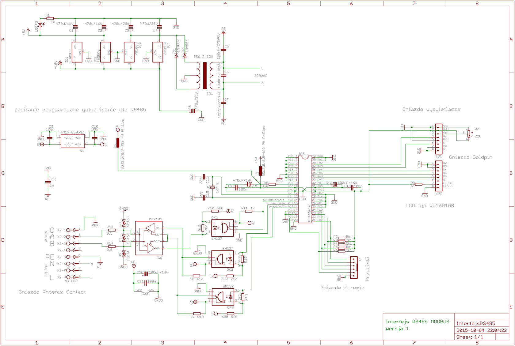

Witam uprzejmie.
Na obrazku przedstawiam przebiegi transmisji RS485 zrealizowanej przez mój
układ.
http://s26.postimg.org/esnm54kqx/rs485.png
Sondy logiczne (dolny obrazek) podłączone był bezpośrednio do nóżek
mikrokontrolera ATmega16.
Sonda analogowa (górny obrazek) była podłączona do zacisków A i B magistrali
RS485.
Obydwa przebiegi (obrazek górny i dolny) zdjęto oddzielnie (przy dwóch
różnych transmisjach, ale z identycznymi danymi) -- układ ma separację
galwaniczną.
Parametry transmisji: 19200 8N1
Układ posiada separację galwaniczną (3 transoptory dla: odbioru, nadawania,
zmiany kierunku).
Na wejściach diody Schottky SA16C.
Zastosowano układ MAX485ECPA.
Mikrokontroler ATmega16.
Kabel LAPPKABEL UNITRONIC BUS LD 2x2x0,22 o długości 85 metrów, zwinięty w
krąg.
Na zaciskach A i B magistrali RS485 założono rezystory 120om, w obu
urządzeniach.
Podłączono linie A, B i C.
Ekran wisi w powietrzu.

Schemat:
http://images67.fotosik.pl/1249/f6dd8a1a74fab412.png
Ta wiadomość e-mail jest wolna od wirusów i złośliwego oprogramowania, ponieważ ochrona avast! Antivirus jest aktywna.
https://www.avast.com/antivirus

Podciągnij A do V0, a B do GND0 poprzez rezystory 5kOhm. Wtedy po
wyłączeniu nadawania linia przejdzie w stan odpowiadający 1, będący
stanem nieaktywnym na UART.
pozdrawiam
MD

Pierwsza próba z tymi rezystorami (przy czym miałem coś rzędu 500om) nie
powiodła się. Otrzymywałem błędy ramki (frame error). Muszę jeszcze
pokombinować.
Sprawdziłem inne egzemplarze MAXa.
Z ostatnio zakupionych MAX485ECPA na 2 jest źle, na 4 jest dobrze.
Mam jakiś MAX487, na którym jest źle. Mam zwykły MAX485, na którym jest źle.

Dziwne, że podłączenie rezystorów nie pomogło. W przypadku MAX485
zazwyczaj pomaga. Może odwrotnie podłączyłeś. Jak nie pomogło 5k można
zmniejszyć do 3k. Fakt, że MAXy stwarzają problemy. Lepiej dać SN75176.

Teraz się zastanawiam, czy te układy są rzeczywiście uszkodzone, czy mój
układ ma problemy, żeby pracować poprawnie. Czy z Waszego doświadczenia
wynika, że z MAXami bywają tego typu problemy, czy raczej szukać przyczyn
u siebie?
Nie jestem pewien i nie chce mi się sprawdzać, ale wygląda mi na to, że nie
przeczytałeś kart katalogowych tych scalaków.
Przypuszczam, że one nie gwarantują 1-ki na wyjściu gdy A=B więc zachowują
się zgodnie ze specyfikacją.
P.G.
Chciałem dopytać, czy przy rezystorach pullup i pulldown rzędu 5k, stosuje
się jeszcze terminatory 120om? Bo wydaje mi się, że przy stosowaniu
terminatorów 120om, możliwe wartości rezystorów pullup i pulldown muszą być
mniejsze niż 750om. Pullup i pulldown 5k może być tylko bez terminatorów
120om(?)
R.

Użytkownik "Robbo" <niemam@gmail.com> napisał w wiadomości
news:561b7ee2$0$619$65785112@news.neostrada.pl...
być mniejsze niż 750om. Pullup i pulldown 5k może być tylko bez
terminatorów 120om(?)
Masz rację.
Aby na 120om było co najmniej 200mV potrzeba 1,6666mA.
Jeśli do "rozciągania" użyjesz 5V to suma rezystorów (razem z tym 120om)
powinna być nie większa niż 3k.
Zakładam "rozciąganie" każdego z rezystorów 120 om osobno, na obu końcach
kabla. Jakby się chciało zrobić to z jednej strony to trzeba uwzględnić
rezystancję kabla i uzyskanie 200mV po drugiej stronie będzie wymagało
więcej jak 200mV po stronie z rezystorami.
P.G.
Sprawdź w karcie katalogowej, czy ten scalak gwarantuje że na wyjściu
odbiornika jest 1 jak między A i B jest 0.
Jak nie gwarantuje to wszystko jasne.
P.G.
Napisano tam "The receiver input has a fail-safe feature that guarantees a
logic-high output if the input is open circuit."
Jeśli dobrze rozumiem, to układ powinien działać prawidłowo bez konieczności
stosowania rezystorów podciągających(?)
R.

Robbo
Guest
Mon Oct 12, 2015 10:34 am
Choć z drugiej strony open circuit to nie to samo do idle bus condition.
news:561b8cb1$0$27520$65785112@news.neostrada.pl...
Dokładnie.
To oznacza, że gwarantuje 1-kę jeśli pracujesz bez rezystorów 120om na
końcach linii. Da się przy odpowiednio niskiej prędkości w stosunku do
długości kabla.
Są też scalaki, które mają fail-safe zarówno przy rozwarciu jak i przy
zwarciu linii.
P.G.
