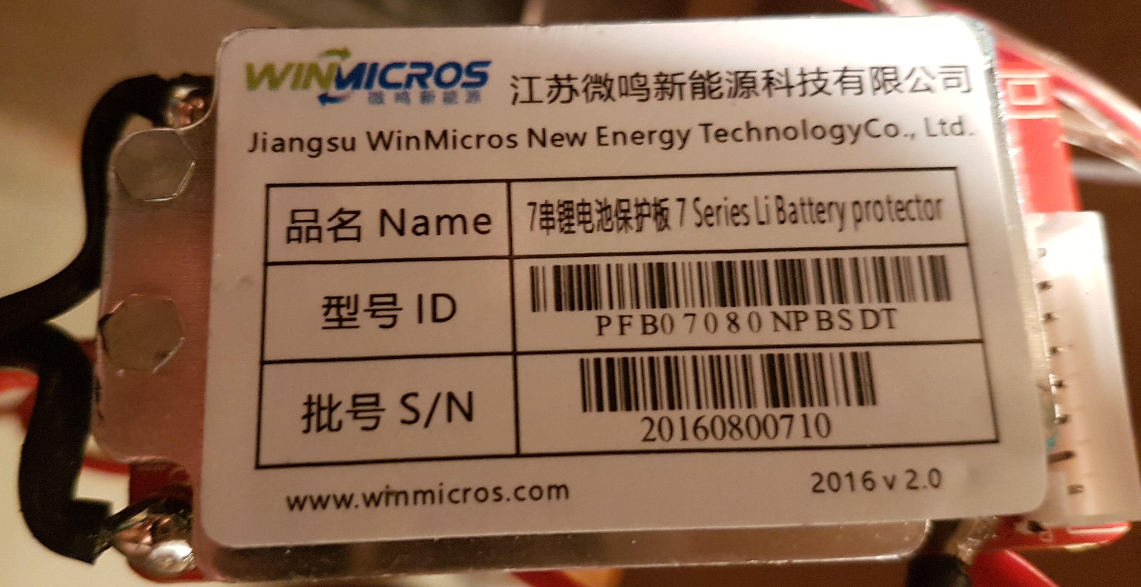

Hej,
Taka sytuacja. Jest pakiet ogniw 7S3P (czyli siedem sekcji połączonych
szeregowo, każda sekcja po trzy ogniwa połączone równolegle). Ogniwa te
pochodzą z hulajnogi, która była przez wiele miesięcy pozostawiona bez
ładowania i powoli (~1,3 mA) je rozładowywała. Kupiłem tę hulajnogę i
chcę ją przywrócić do życia.
Po naładowaniu okazało się, że jedna sekcja z siedmiu ma zauważalnie
niższe napięcie, niż pozostałe. Podładowałem tę jedną, wyrównałem
napięcie, rozładowałem wszystkie -- rozjechało się o ok. 200 mV. Po
naładowaniu rozjazd wynosi już 600 mV (wszystkie mają 4.2 V, a ta jedna
3.8 V).
Efekt jest taki, że układ ochrony baterii (battery protector) widzi ten
rozjazd i odłącza pakiet.
Pytanie: da się cokolwiek z tym jeszcze zrobić? Praktykuje się wymianę
ogniw (tylko tych "słabszych"), może jakieś starzenie (nie przeszkadzałoby
mi zestarzenie tych pozostałych, żeby dorównać do tej jednej sekcji)?
Zakładam że battery protector rozłącza pakiet nie bez powodu. Czym grozi
obejście protectora? Może dojść do pożaru z przeładowania pozostałych
ogniw?
Innymi słowy: jest jeszcze jakiś sposób, żeby uratować ten pakiet, czy
pozostaje tylko wymiana wszystkich ogniw?

W li-ion to bardzo duzo. 4.2V=naladowane, 3.8= mocno rozladowane.
ten
Byc moze widzi cos innego - ze np pod obciazeniem spada do 3.4V i jest
rozladowane.
Naladuj te jedna sekcje, ewentualnie rozladuj pozostale,
albo zrob jakis balancer i laduj do pelna.

Queequeg
Guest
Wed Feb 06, 2019 2:24 pm
J.F. <jfox_xnospamx@poczta.onet.pl> wrote:
rozladowane.
To nie zależy od obciążenia. Raczej pewien stan rozładowania to
triggeruje. Sterownik potrafi się w ogóle nie włączać. Sam układ ochrony
potrafi odciąć baterię nawet przy poborze poniżej 1 mA, a nawet ładowarki
potrafi nie przepuścić. Mierzyłem go.
Zrobiłem tak w pierwszej kolejności. Ustawiłem na wszystkich to samo
napięcie, poczekałem z dobę -- było takie samo. Rozładowałem trochę
(pobór 4 A przez kilkanaście minut), naładowałem (całość). Rozjechało
się.
Tak, to jest jakaś opcja uratowania trupa...
Zastanawiam się też nad całkowitym obejściem tych odstających od reszty
ogniw. Pytanie tylko co na to battery protector i co na to sterownik, jak
mu nagle napięcie spadnie (on wyłącza silnik przy ok. 19 V, więc mamy 3.2
V na ogniwo pod obciążeniem).
Pozostaje jeszcze opcja ostateczna, czyli kupienie dwóch tanich aku
żelowych 12 V, kilka Ah, przyczepienie do podłogi i jazda na takiej
wydumce. Trakcyjne nie będą, pewnie szybko się wykończą, ale jeśli
mam dać 20 zł za sztukę, to akceptowalny kompromis :)
Mimo wszystko wolałbym uratować oryginalne baterie. Nie chcę iść w koszt
kupowania nowych ogniw do niej, to i tak tylko zabawka, chociaż fajna
jest, zasięg też podobno ma spory (teoretycznie 40 km na nowych ogniwach,
w praktyce myślę że przy mojej wadze nawet 10 km to będzie coś).

No właśnie... tego się boję. Przecież nawet minimalne niezbilansowanie
będzie się kumulowało po jakimś czasie. Ten układ ochronny nie wygląda,
jakby miał balancer.

Optymistyczne założenie Smile Niestety nie jest tak. Zasilacz daje 28 V, nie
wiem czy ma jakąkolwiek logikę oprócz tej od mrugania diodą ładowania.
Quote:
Lub to co ty nazywasz "battery protector" jest w rzeczywistości
balancerem.
Zdziwiłbym się :)
Tam są cienkimi przewodami doprowadzone napięcia z poszczególnych sekcji,
a grubymi idą tylko masy (masa pakietu, masa do hulajnogi, masa do gniazda
ładowania). Plusy (pakietu, hulajnogi i gniazda ładowania) są połączone
poza tym układem, chociaż on ma tego plusa z tej (cienkiej) wiązki, która
idzie do każdej sekcji.
http://www.chmurka.net/r/usenet/protector.jpg
Czarny w lewym górnym rogu jest do ładowania, czarny w lewym dolnym do
hulajnogi, czarny w prawym dolnym do pakietu baterii, a białe gniazdko
po jego prawej stronie przyjmuje napięcia z każdej sekcji.
