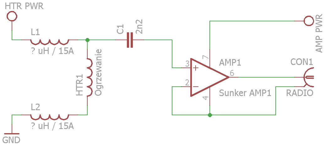

Szukam sposobu na zmniejszenie liczby anten na dachu samochodu. Teraz są
dwie (CB i FM), chcę dorzucić trzecią (2m/70cm) i zrobi się już z tego
mały jeż :)
Wiem, że ludzie podłączają radio samochodowe do ogrzewania tylnej szyby.
Są takie fabryczne rozwiązania i różne, bardziej lub mniej skuteczne,
wydumki.
Macie z tym jakieś doświadczenie?
Dwie moje wizje są takie:
http://www.chmurka.net/r/usenet/radio-szyba-1.png
http://www.chmurka.net/r/usenet/radio-szyba-2.png
Pierwszej wizji najbliżej jest do pętli magnetycznej, drugiej do dipola /
ground plane (gdzie przeciwwagą jest karoseria samochodu). Bardziej
przemawia do mnie wizja druga, nie sądzę żebym na pierwszej w ogóle
cokolwiek odebrał (no i kwestia zestrojenia pierwszej, bo się zrobi
ładny układ LC).
Opis schematów:
- HTR PWR -- zasilanie ogrzewania tylnej szyby
- AMP PWR -- zasilanie z radia
- RADIO -- koncentryk do radia
- GND -- masa od strony tylnej szyby (tu gdzie jest teraz podpięte
ogrzewanie)
- L1, L2 -- dwa dławiki na odpowiedni prąd (zmierzę, nie sądze że > 15A),
indukcyjność kilkadziesiąt uH
- HTR1 -- paski ogrzewające na szybie
- AMP1 -- wzmacniacz (Sunker AMP1 lub fabryczny z samochodu), symbol
zwykłego op ampa ale wiadomo, o co chodzi
- F1 -- bezpiecznik na wypadek przebicia C2 (żeby mi się ogrzewanie szyby
nie zasilało przez oplot koncentryka)... ciekawe jaką ma indukcyjność
Czy L2 jest konieczne, czy wystarczy L1?
Czy moja wizja ma sens? Czy może pomysł jest całkowicie poroniony i lepiej
zabudować antenę gdzie indziej, choćby przyklejaną do szyby?

Z tego co widziałem, to fabrycznie to są osobne ścieżki od grzejników szyby.
Natomiast z podanych schematów, bardziej do mnie przemawia 2., przy czym
ja bym żadnych dławików w obwodzie ogrzewania nie montował - całe
filtrowanie zrobić po stronie "słaboprądowej".
Ciężko będzie. Raz, że szpilki z alternatora i zapłonu a dwa, że zwarcie
anteny do masy, ograniczone tylko jej (niewielką) indukcyjnością i
rezystancją. Te dławiki mają mi tę antenę odseparować od instalacji dla
częstotliwości radiowych.

IMO - pierwsza to ciekawy dipol, zakladajac, ze masz typowa szybe
poziomymi paskami.
Ale ... nie zapomnij o kablach doprowadzajacych - wzmacniacz powinien
byc na srodku szyby, ewentualnie na srodku podszybia.
Drugi uklad wzmacnia napiecie wygenerowane miedzy grzalką a karoseria
pojazdu.
Obstawialbym raczej 2. Ale moze zajsc potrzeba poeksperymentowania z
cewkami.
IMO - bedzie dzialał i bez, ale chyba lepiej z nim.
I wejscie IMO moze byc tez z konca "masowego", i moze byc lepie po
umasieniu wzmacniacza przy szybie ...
poziomymi paskami.
Mam.
Tylko czy na pewno dipol? Mi to wygląda jak pętla dla ubogich. Właśnie
druga wygląda jak dipol -- jedna część w postaci grzałki (odseparowanej
cewkami od instalacji DC), druga część w postaci karoserii.
pojazdu.
A pierwszy nie? To nie jest wzmacniacz symetryczny... choć, oczywiście,
jeśli tak będzie lepiej, to się zrobi wzmacniacz symetryczny zamiast
wrzucania gotowca (który zresztą leży w pudle z przydasiami, więc nawet
kupować nie trzeba Smile ).
Czemu tak? Mniejsze zakłócenia z zasilania, bo puszczone dodatkowo przez
indukcyjność szyby?
Quote:
i moze byc lepie po umasieniu wzmacniacza przy szybie ...
Właśnie, umasienie wzmacniacza... tu są trzy opcje.
1. Umasienie z koncentryka, idącego do radia (czyli tak jak narysowałem).
Zaleta to puszczenie osobno masy radiowej (ekranem koncentryka) i ogólnej
(karoserią) za wzmacniaczem. Wada to to, że antena zbiera względem
karoserii, nie względem masy radia.
2. Umasienie przy szybie, niepodłączanie ekranu koncentryka przy
wzmcniaczu (ekran będzie podłączony po stronie radia, czyli tak, jak
proponujesz). Wada to osobne masy (wzmacniacz będzie umasiony przy
szybie, a radio spodziewa się sygnału umasioneg oprzy radiu), co może
zwiększyć zakłócenia. Zaleta to to, co było wadą wyżej.
3. Umasienie i z koncentryka, i z szyby. To eliminuję, bo się zrobi pętla
masy, a może część prądu zasilającego szybę może pójść przez koncentryk.
Idealnie byłoby mieć wzmacniacz różnicowy (i zasilać z masy radia) lub np.
transformator 1:1 (i zasilać wzmacniacz z masy szyby), tylko czy to
konieczne?
wydumki.
Ogrzewanie szyby to moim zdaniem lipa, te ścieżki są oporowe, więc
straty i słaba antena.
Pytanie czy ten opór ma znaczenie dla sygnału radiowego i impedancji
wzmacniacza... może rzeczywiście ma.

CB to ok. 27MHz.
Trzecia harmoniczna =81MHz, więc spokojnie powinno odbierać FM.
I to lepiej niż jakieś grzałki.
