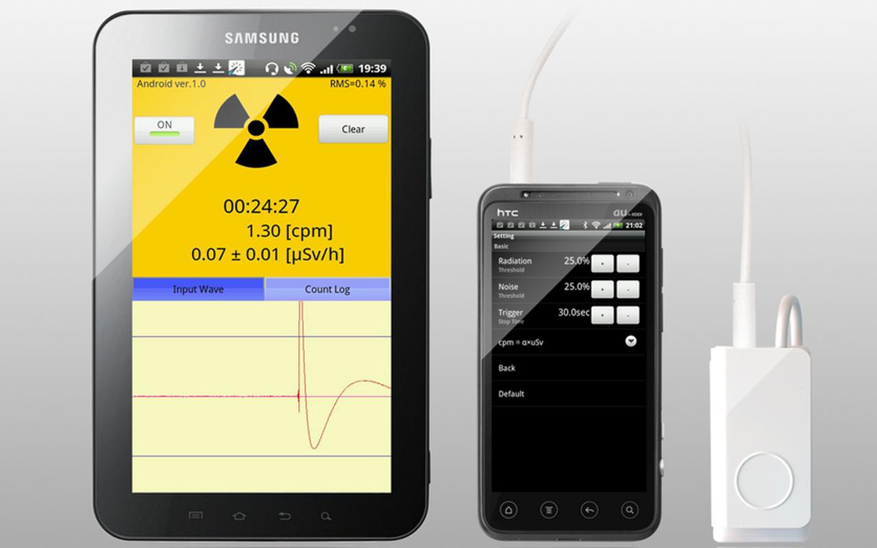

Wątek jak zwykle zdryfował na mielizny ale może zaintersuj się czymś takim:
http://www.ebay.co.uk/itm/SMART-LAB-Smart-Geiger-Nuclear-Radiation-Detector-Counter-For-Smart-Phone/121585793976?_trksid=p2060778.c100276.m3476&_trkparms=aid%3D222007%26algo%3DSIC.MBE%26ao%3D1%26asc%3D33333%26meid%3D4fa5a2772f4b45268dfcbfab992b48d9%26pid%3D100276%26rk%3D1%26rkt%3D4%26mehot%3Dag%26sd%3D111612401218
Gotowiec podłączany do zestawu słuchawkowego smartfona. Łatwy do
uszczelnienia. Pewnie oprogramowanie pozwala wypuszczać dane do sieci.
Albo jeszcze coś takiego:
http://www.ebay.co.uk/itm/3-6-Volts-Nuclear-Radiation-Sensor-Module-Dosimeter-Geiger-Counter-Ion-Detector-/252054671407?ssPageName=STRK%3AMEBIDX%3AIT&_trksid=p2047675.l2557&nma=true&si=AVPC%252Bn%252FT0EfOE5hX6tqNgdVn9Ok%253D&orig_cvip=true&rt=nc
W obu przypadkach zero WN, proste użycie.

O własnie, panowie, podłączę się do pytania. Na portalach aukcyjnych (naszych, chińskich) od jakiegoś czasu można kupić "liczniki geigera" w formie zabudowanej we wtyczce Jack przystawki do telefonu, oczywiście z odpowiednią apką. Zapewne na 90% jest to jakaś skandaliczna bzdura, ale ponieważ istnieje 10% szansy, że jest to właśnie to, o co pytasz... no krótko mówiąc, ciekaw jestem, co w tym siedzi.

Na którymś zdjęciu widać jakby to był zminiaturyzowany projekt
Panowie, okazuje się, że my tutaj jak murz... tfu! jak imigranci siedzimy i najnowszych zdobyczy nauki nie znamy. Proszę bardzo:
https://play.google.com/store/apps/details?id=com.rdklein.radioactivity
I nic więcej nie trzeba, wystarczy "komura" ze szczelnie zasłoniętym obiektywem aparatu i program zliczający błyski szumów matrycy. Brzmi w sumie całkiem sensownie, pytanie tylko, co właściwie toto będzie mierzyło i od jakich wartości promieniowania da wskazania liniowo zależne od jego natężenia.
https://lh4.ggpht.com/2xV6YDKX1rAVOQuXXYrcIe4jR2TyWcJjn-xz1dD7t5xwNKOlMLx1HdwBUMuaN9D-lyY=h900
Tu jakaś przystawka do telefonu, jeśli prawdą jest to, co pokazuje ekran na zdjęciu, to czułość pomiaru byłaby na poziomie dobrych mierników :)
http://www.ebay.com/itm/1-Smart-Geiger-Nuclear-Radiation-Detector-Counter-Test-for-iPhone-Android-Phone-/252029708129
A tutaj to, o czym pisałem. Czułość jakoby od 0,1uSv/h. W opisie aukcji jak wół stoi "semiconductor sensor". Ciekawe, bardzo ciekawe, ma ktoś zbędne 35$?
