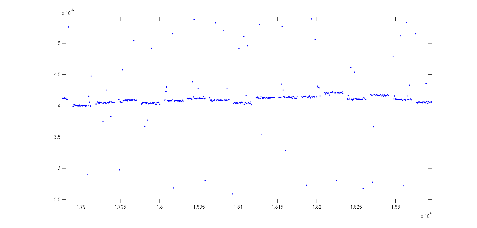

Jest sobie układ pomiarowy, gdzie za pomocą zestawu soczewek tworzy
się obraz jasnego obiektu na detektorze mającym mierzyć łączną jasność.
Detektorem jest taka, bardzo porządna, fotodioda
http://www.thorlabs.de/thorproduct.cfm?partnumber=S130C
Urządzenie działa albo przez bezpośrednią projekcję obrazu
na detektor, albo na matówkę ustawioną bezpośrednio (w odległości
mniejszej niż wynosi rozmiar detektora) przed detektorem.
Mierząc sygnał (wiele punktów pomiarowych jeden po drugim;
na poziomie kilku uW) punkty układają się z kilku procentowym
rozrzutem wokoło jednej wartości, za wyjątkiem niewielkiej
liczby pomiarów, gdzie wartość zmienia się o wielkość skupioną
w okolicy +-1uW, dość niezależnie od amplitudy samego sygnału
(włącznie z ujemnym odczytem!)
Dane wyglądają tak:
https://www.dropbox.com/s/6yoqauuf2w4z85g/dane3.png?dl=0
Na obrazku widać kilkanaście serii pomiarowych (punkty
układające się w linie, oddzielone pustymi kawałkami
- w tym czasie panowała ciemność, punkty poza wykresem)
o różnym (choć niewiele) natężeniu padającego światła.
Cześć punktów z danej serii nie układa się na tych
liniach, ale odbiega o coś rzędu 1uW.

Czy jest ciemno dla twoich oczu czy dla diody? Dioda przecież widzi
podczerwień, której ty nie widzisz.
Podczas pomiaru dioda jest spolaryzowana zewnętrznym napięciem czy nie?

I teraz najciekawsze, problem praktycznie całkowicie znika, jeśli
zasłonimy detektor matówką.
Matówka ci uśrednia przestrzenny rozkład strumienia światła więc
przyczyny dziwnych wyników bez niej upatrywałbym w niejednorodności
źródła światła. Czym świecisz na tą diodę?
Jacek

I to sa pojedyncze pomiary, czy sasiednie tez sa wtedy odchylone ?

Pojedyncze. Sąsiedzi są niezaburzeni. (w pliku data3 to widać)

bartek
Guest
Thu Apr 30, 2015 10:24 am
On 30.04.2015 12:03, Jacek Maciejewski wrote:
Quote:
Dnia Thu, 30 Apr 2015 11:51:01 +0200, bartek napisał(a):
Wydaje mi się, że to wszytko jest już dość mocno wygładzone.
Hm, faktycznie. Bardzo dziwna sprawa, szczególnie te ujemne wartości Smile
Niewykluczone że wchodzą w grę dwa niezależne źródła błędów. Jeden bym
upatrywał w złej pracy elektroniki czyli diody i układu
współpracującego. To można od ręki sprawdzić używając innego typu diody
i/lub zmieniając układ pomiarowy.
Obstawiam, że nie maja drugiego zestawu.
Padła propozycja, by zamiast przez przetwornik podłączyć
tam bezpośredni oscyloskop i zobaczyć, jak to wygląda.
Z zastąpieniem fotoelementu będzie gorzej.
Quote:
Drugie źródło jest być może związane z metodyką pomiaru. Ekran świeci w
sposób ciągły, dioda też nie dyskretyzuje. Ale wyniki pomiaru są
dyskretne. Jak to osiągasz - co jakiś czas patrzysz na miernik i
zapisujesz wskazania?
Kawałek elektroniki (przetwornik analogowo cyfrowy przeznaczony dla tej
fotodiody) patrzy na wskazanie co 3ms i wrzuca to do kompa.
Znajomy proponował, że to być może jest próbkowanie w miarę losowe
z jakiegoś sinusa, tylko wtedy czemu jest tak rzadkie, tzn tylko
niewielka cześć punktów pomiarowych jest zaburzona.
pzdr
bartekltg

Thu Apr 30, 2015 3:49 pm
W dniu 2015-04-29 o 23:15, bartek pisze:
Quote:
cross pl.sci.fizyka, pl.misc.elektronika,
FUT pl.sci.fizyka
Dane wyglądają tak:
Histogramy
https://www.dropbox.com/s/ar31uwttltnzyo1/hist%201.png?dl=0
zoom:
https://www.dropbox.com/s/xmys5xklviwdpgh/hist%20zoom.png?dl=0
Są to bezpośrednie wartości, więc wykres jest dodatkowo poszerzony
o to, że oświetlenia były różne, ale i tak widać, ze zakłócenia
mają specyficzny rozkład, skupiają się po bokach.
Znacznie więcej danych (tak, że nie widać pojedynczych serii,
punktów jest znacznie więcej niż wydaje się z wykresu),
za to z przekładającymi się obszarami o roboczym i zerowym natężeniu,
oraz dwoma obszarami 100% naświetlenia.
https://www.dropbox.com/s/f335fzybdcii404/dane.png?dl=0
Widać, ze rozrzut pików jest taki sam przy natężeniu 8 jak i 4uW,
oraz, że i dla sygnału 0uW jest wyraźny ujemny odczyt.
https://www.dropbox.com/s/ab7djn6x61tqm46/matowka.png?dl=0
https://www.dropbox.com/s/gut2jyzqbdzp0kc/matowka2.png?dl=0
Widać zaszumione 'zero', ale bez przechodzenia na ujemną stronę.
Widać piękny i gładki sygnał. Punktu leżące w połowie,
przypominające tamte zakłócenia, leżą na granicy obszarów
sygnał-ciemność i wynikają z trafienia okienkiem we fragmenty
obu obszarów jednocześnie.
Pozostają jeszcze, również na granicach obszarów, punkty które
są znacząco wyższe niż sygnał. Nie umiem ich wyjaśnić,
nie wiem, czy są tym samym problemem.
Moje pytanie: co to za zakłócenia, skąd się biorą, i czemu kawałek
matówki je likwiduje.
Bartek Szczygieł
Bonus:
Zakłócenia takie łatwo wyrzucić, dzięki temu detektorem (o jednym
pikselu) daje się (już nie tak łatwo) robić zdjęcia,
np. drewnianemu płaskiemu kotkowi na białek kartce.
https://www.dropbox.com/s/b1494hdpjd8q2rh/kotel.png?dl=0
W dane.png nie ma nic co by wychodziło poza 6e-6, jak nożem uciął, za to
w matowka.png widać dość regularny szum powyżej 5e-7.
Stawiam na błąd przetwarzania dużych sygnałów. Tzn. soft/firmware nie
radzi sobie z ekstremalnymi wartościami sygnału.
Jeśli to prawda, to osłabienie strumienia świetlnego padającego na
detektor (dowolną metodą, nie tylko matówką ale np. naświetloną błoną
rentgenowską) powinno wyeliminować ujemne wartości.
JK
