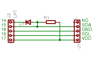

Cześć,
Co może być powodem, że magistrala i2c zachowuje się niedeterministycznie?
Pamięć 24C08 czasami po zaadresowaniu jej (start i wysłanie adresu) odpowiada
ack a czasami nie. Mój układ:
http://www.chmurka.net/r/i2c.png
Obsługuję magistralę w taki sposób:
Start:
SCL = 1
SDA = 1
SCL = 1
SDA = 0
Stop:
SCL = 0
SDA = 0
SCL = 1
SDA = 1
Zapis:
SCL = 0
SDA = dana
SCL = 1
Odczyt:
SCL = 0
SDA = 1
dana = SDA
SCL = 1
Po każdej zmianie na magistrali jest opóźnienie, ale nie zauważyłem żeby
miało jakikolwiek wpływ (nawet ustawiając na pół sekundy).

Nie widać rezystora podciągającego SCL.

Nie ma potrzeby, port LPT jest push-pull, więc ciągnie magistralę do góry, a nie
obsługuję clock stretching.
Jesli tak jest to nie jest dobrze. A chyba tak nie jest, choć nie
wykluczam, że w jakimś dziwnym trybie EPC+Whatever faktycznie działa
jako push-pull.
Powinna się sama ciągnąć własnie przez ten rezystor. Jeśteś pewny że
wyjście z portu LPT zachowuje się jak otwarty kolektor z rezystorem do
plusa ? Bo jeśli nie to raczej szanse na działanie tego I2C są znikome.
Swoją drogą po co tam jest ta dioda ?
Aaa czekaj, to taki rodzaj OpenCollector dla ubogich chyba Smile
A niby czemu ma nie działać? Przy jednym masterze zegar może być
sterowany z wyjścia push-pull, bez rezystora podciągającego.

A czy Slave nie ma prawa przyciągnąć SCL do masy, jeśli nie nadąża z
transmisją czy coś?? :>...

A układ zasilasz z LPT czy z zewnątrz?? Ile prądu bierze?? Szukałeś
jakiś "szpilek" na zasilaniu?? Masz jakiś kondensator po stronie pamięci??

W normalnym trybie Smile Mierzyłem napięcie, po wystawieniu tam jedynki pojawia
się 5V.
plusa ?
Inaczej nie byłoby tam 5V :)
Tak jak już napisałeś - OC dla ubogich Very Happy Generalnie SCL jest dla mnie linią
jednokierunkową (przyciąganie przez slave'a ignoruję - mam za duże opóźnienia
żeby to mogło wystąpić), a przez diodę wymuszam stan niski na SDA, nie
wymuszając wysokiego (wymusza się przez rezystor).
Z LPT.
Quote:
Ile prądu bierze??
Tyle ile 24C08 - max 3mA (podczas zapisu), przy odczycie 1mA.
Quote:
Szukałeś jakiś "szpilek" na zasilaniu?? Masz jakiś kondensator po stronie
pamięci??
Spróbuję jak będę w domu (jutro) dorzucić jakiegoś 100nF, dzięki :)
A, pytanie - jest możliwe że za wolna transmisja powoduje tego typu błędy?
Po zmianie stanu każdego z pinów czekam (testowo) pół sekundy.

On Sat, 25 Oct 2008 17:38:32 +0000 (UTC), Adam Wysocki wrote:
Quote:
Ma, ale u mnie to leci za wolno, żeby to zrobił Smile
Czy po zmianie bitu zegara odczekujesz troche przed odczytem danych ?
Uklady I2C sa dosc wolne i pecet potrafi przekroczyc ich predkosc.
Jesli nie w tym problem .. podlaczylbym normalny zasilacz 5V,
zamiast tej diody wsadzil tranzystor i zrobil prawdziwe OC.
A jesli i to zawiedzie .. odpalic komputer pod dosem.
