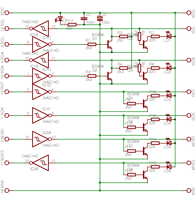

Ogólnie od jakiegoś czasu noszę się ze zrobieniem sobie takiego interfejsu
do I2C i SPI (programowania AVR) do komputera. Narysowałem coś takiego, co
o tym myślicie? Ze względu na LEDy zasilane będzie z zasilacza komputera
(nie z LPT tylko bezpośrednio z zasilacza).
http://www.chmurka.net/r/i2c2.png

\> Ogólnie od jakiegoś czasu noszę się ze zrobieniem sobie takiego
interfejsu
Będzie to działać?
Ze względu na ledy (a dokładnie na rezystory bazowe tranzystorów ledowych)
linia w stanie wysokim uzyska coś około 1/2Vdd.
Desoft

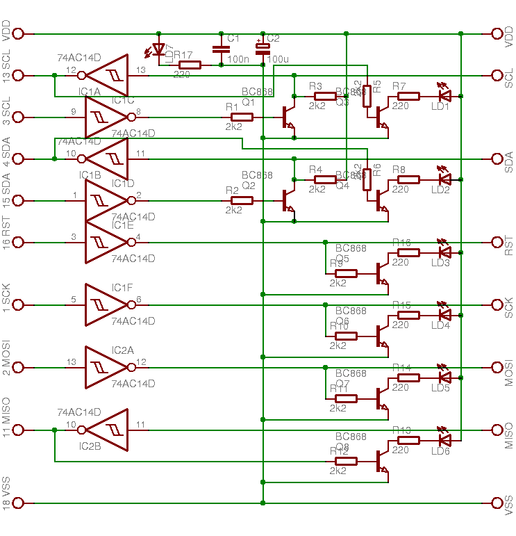

Desoft <desoft@interia.pl> wrote:
Będzie to działać?
Racja. Przepnę te rezystory po stronie LPT (13 i 4).
http://www.extreme-photo.pl/
Będzie to działać?
Racja. Przepnę te rezystory po stronie LPT (13 i 4):
http://www.chmurka.net/r/i2c3.png
