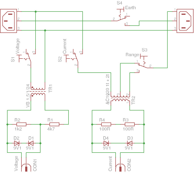

Też mi czegoś podobnego bardzo brakowało, więc pierwsze co zrobiłem po
przejściu na emeryturę, to właśnie to:
No to sobie wydumałem coś podobnego.
http://www.chmurka.net/r/usenet/przekladnik1.png
TR2 (przekładnik) będzie miał trzy zwoje z odczepem po jednym z nich.
Ale po co 3 zwoje i po co przełączanie po tej stronie?
Quote:
Pytanie do grupy, które może wyda się głupie. Czy zwoje w toroidach (a
takim jest przekładnik) liczy się faktycznie jako zwoje (musi być pełny
obrót), czy wystarczy 3x przełożyć przewód przez środek przekładnika (i
np. zamknąć go już ścieżką na PCB)?
Liczy się przejście przez środek.

Queequeg
Guest
Wed Sep 12, 2018 11:00 pm
J.F. <jfox_xnospamx@poczta.onet.pl> wrote:
Quote:
Czyli robi to samo co rezystor na wyjściu przekładnika...
Lepiej robi, bo jednak symuluje zwarcie. Prawie zwarcie.
Tylko czy to zwarcie coś poprawia? Liniowość?
Popatrz na datasheet dla AC1020:
https://www.promelec.ru/pdf/AC-1020_Jun-06.pdf
Tu jest wykres dla obciążeń zaczynając od 50 om. Ten dla 50 om wydaje mi
się najbardziej liniowy, dla 200 om zadowalająco liniowy (liniowość trochę
siada przy ok. 40 A).
Jaka jest przewaga zrobienia prawie-zwarcia op-ampem nad pomiarem napięcia
na tym rezystorze?

Queequeg
Guest
Thu Sep 13, 2018 10:43 am
RoMan Mandziejewicz <roman@pik-net.pl.invalid> wrote:
Żeby móc mierzyć i duże pobory (jeden zwój) i małe (trzy zwoje). To zły
pomysł? Tak chyba prościej niż dodawać wzmacniacz po stronie wtórnej (lub
psuć liniowość zwiększając opór)?

RoMan Mandziejewicz
Guest
Thu Sep 13, 2018 10:52 am
Hello Queequeg,
Thursday, September 13, 2018, 10:43:27 AM, you wrote:
Ale wszystko zależy od tego, co chcesz mierzyć. Jeśli chcesz mierzyć i
1 mA i 10 A to zastosuj dwa różne przekładniki zamiast kombinacji z
odczepami.

Queequeg
Guest
Thu Sep 13, 2018 10:56 am
na tym rezystorze?
Już sam sobie odpowiedziałeś.
Datasheet podaje dla obciążenia 100 om 0.1 V/A dla 20A i 0.097 V/A dla 2 A.
Czy dla zwarcia op-ampem ten stosunek zawsze będzie 0.1 V/A, niezależnie
od prądu?
https://www.youtube.com/watch?v=9lSzL1DqQn0
Quote:
No trzeba jeszcze sprawdzic czy dla 0 om nie bedzie jeszcze lepiej niz
dla 50 :-)
On ma 1000 zw drutu, cienkiego, wiec rezystancja wlasna tez jest
spora.
No właśnie, więc nigdy nie będzie 0 om Smile Podają 41.8 om.
Pytanie tak naprawdę o skalę tego zjawiska (nieliniowości) i o to, na ile
nieliniowość faktycznie zaburzy pomiar.
na tym rezystorze?
A jakie prady chcesz mierzyc ?
Właśnie różne, to ma być przyrząd ogólnego przeznaczenia. Z jednej strony
udary prądowe sięgające dziesiątków A, z drugiej być może setki mA, zależy
co akurat trzeba będzie zmierzyć.
Myślę że jednak częściej będzie się przydawał do udarów prądowych, czyli
dużych prądów.
Quote:
Bo 100 om daje 100mV przy 1A, wiec i tak wzmacniac trzeba ...
100 mV spokojnie zobrazuje mi oscyloskop (no i chcę wrzucić 200 om).
Z drugiej strony może faktycznie zrobić przełączanie rezystancji po
stronie wtórnej a nie przełączanie ilości zwojów po pierwotnej...
zastanawiam się jakie są wady i zalety poszczególnych rozwiązań.
