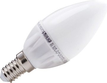

Wczoraj w kilku pomieszczeniach zmieniłem mamie zwykłe żarówki na ledy.
Wieczorem odbieram telefon od mamy że w jednym z pokoi pomimo tego że wyłączony wyłącznik to ledy słabiutko świeca.
Tak skojarzyłem jedynie w tym pomieszczeniu jest wyłącznik z "podświetleniem"
Czy jedno z drugim ma coś wspólnego. Mgliście kojarzeń że temat przewijał się na grupie ale zapytam ponownie.
A tak na marginesie
LedyE14(mały gwint) 7W, cena 11zł i ledy 12W E27(duży gwint) cena 25zł.
5 tych małych spojnie wystarczyło na oświetlenie pokoju ok 25m2 a 3 duże również na podobny pokój dają rade. Barwa światła jak mówi mama(ja to instalowałem w dzień więc trudno mi ocenić) też jak najbardziej ok.
A przy okazji- testował ktoś cos takiego:
http://www.aliexpress.com/item/2W-4W-E14-220V-AC-LED-Filament-Candle-Bulbs-360-Degree-bulb-New-Design-lamp-Replace/32359450357.html?spm=2114.01010208.3.46.9RW8oS&ws_ab_test=searchweb201556_1,searchweb201644_4_505_506_503_504_9911_502_10001_10002_10017_10010_10005_10011_10006_10003_10004_10009_10008,searchweb201560_2,searchweb1451318400_-1,searchweb1451318411_6451&btsid=75176f28-383e-494d-9a4a-5dfc60dbfeeb
Skrócony link: http://skroc.pl/ledy
Ceny u żółtych braci akceptowalne, wygląd trochę lepszy od plastykowych ledów tego typu http://ocdn.eu/images/skapiec/YTk7MDA7MDMsMCwxMTgsMCwx/da42b139dd2d4c61e0ee501237a9891b.jpg
Ma ktoś/używa, warto się tym interesowac?
ledy.
"podświetleniem"
Oczywiscie.
http://www.sklep.artelektryk.pl/ospel/rozne/ks-1/kondensator-do-zarowek-energooszczednych-i-led,738.html
W Castoramie 10 zl.
http://monter.techlog.pl/wymiana-zarowek-na-led-i-podswietlane-wylaczniki/
Znaczy podjadę do mamy wywalę podświetlenie włącznika i będzie git?
Wrzuć jakiś kondensator.
Czasami eliminacja podświetlenia nie pomaga - indukuje się nadal.
