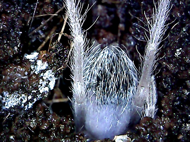

Nie mam niestety pod ręką zdjęć elektroniki, które robiłem tym mikroskopem
(mam w domu na komputerze, który jest teraz wyłączony, jak chcesz to
wieczorem włączę), ale mam zdjęcia pająków:
http://www.chmurka.net/r/usenet/mikroskop/
https://www.youtube.com/watch?v=9lSzL1DqQn0
To na pewno są zdjęcia z mikroskopu? Czyli to pajączki nie większe
niż 1mm lub podobnie?
Dzięki.
Orientujesz się jakim powiększeniem było robione to zdjęcie?
http://www.chmurka.net/r/usenet/mikroskop/shot0118.jpg
I jak blisko był obiektyw od pająka?
